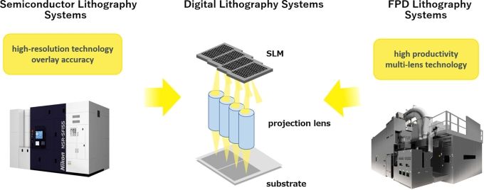

Nikon hat als wichtiger Zulieferer der Halbleiterindustrie mit dem Lithografiesystem DSP-100 eine Lösung präsentiert, die solche Panels mit einer Größe von bis zu 600 x 600 mm herstellen kann. Auf die "Standardgröße" von 510 x 515 mm festgelegt kann das Lithografiesystem 50 Panels pro Stunde herstellen.
Um die vergleichsweise großen Panels von bis zu 600 x 600 mm (360.000 mm²) herstellen zu können, wäre normalerweise eine gigantische Optik mit ebenso riesigen Linsen für die Belichtung der Panels notwendig. Nikon hat hier jedoch ein Multi-Linsen-System entwickelt, bei dem mehrere Linsen die Projektion der Fläche übernehmen. Zudem sind hier keinerlei Masken notwendig, durch die das Licht geführt wird und die letztendlich die Struktur auf dem Halbleitermaterial abbilden, sondern diese Abbildung erfolgt mittels Spatial Light Modulator (SLM) direkt.
Ein Spatial Light Modulator (SLM) ist ein elektronisch steuerbares optisches Bauelement, das die räumliche Struktur eines einfallenden Lichtfeldes gezielt verändert. Dies geschieht durch Modulation von Amplitude, Phase oder Polarisation des Lichts auf pixelweiser Basis. SLMs bestehen typischerweise aus einer zweidimensionalen Matrix von steuerbaren Elementen – beispielsweise Flüssigkristallzellen oder Mikrospiegeln – die auf elektrische Signale reagieren und so das Lichtfeld entsprechend beeinflussen.

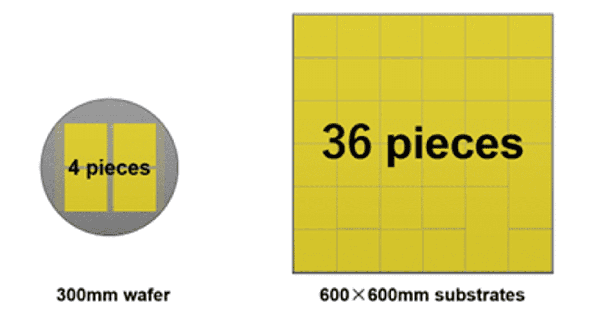

Wie schon eingangs erwähnt, haben Panels in der Herstellung viele Vorteile gegenüber den klassischen Verfahren. Auf einem runden Wafer mit einem Durchmesser von 300 mm lassen sich bei 60 x 60 mm (3.600 mm²) gerade einmal zwölf Interposer auf einem Wafer herstellen. Gehen wir auf größere Substrate von 100 x 100 mm sind es sogar nur noch vier.
In der Panel-Herstellung können auf dem 600 x 600 mm großen Träger bis zu 36 Panels mit jeweils 100 x 100 mm platziert werden, was natürlich einer deutlich besseren Nutzung der Fläche entspricht und somit Vorteile bei den Kosten und der Menge, die hergestellt werden kann, haben sollte.
