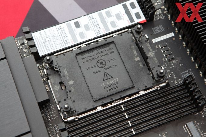

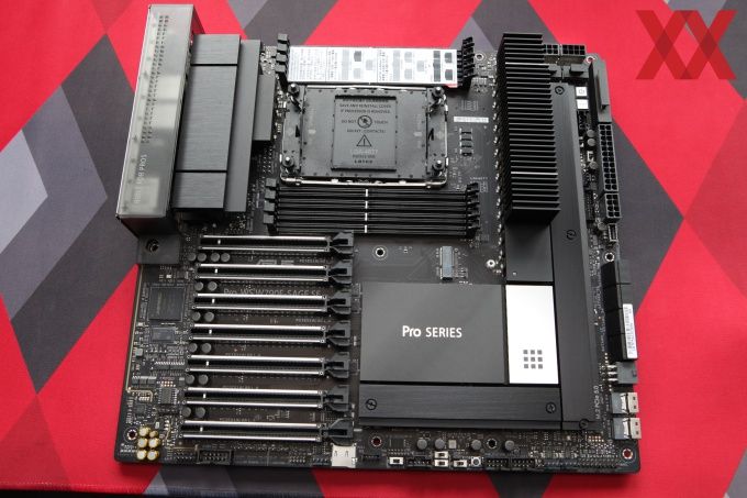

Nach dem Prozessor steht die Wahl auf des richtigen Mainboards an. An dieser Stelle muss man sich dann auch entscheiden, ob man alle acht Speicherkanäle der W-3400-Prozessoren nutzen möchte oder nicht, denn einige Mainboards unterstützen vier Speicherkanäle. Wer zu einem Modell der W-2400-Serie greift, bekommt ohnehin nur vier Speicherkanäle über den Prozessor geboten und kann dann im Zweifel zwei DDR5-Module pro Kanal einsetzen. Um das volle Potenzial der W-3400-Modell nutzen zu können, sollte man auch die acht Speicherkanäle ausnutzen – es sei denn man kann von der höheren Speicherbandbreite in seinem Anwendungsbereich ohnehin nicht profitieren.

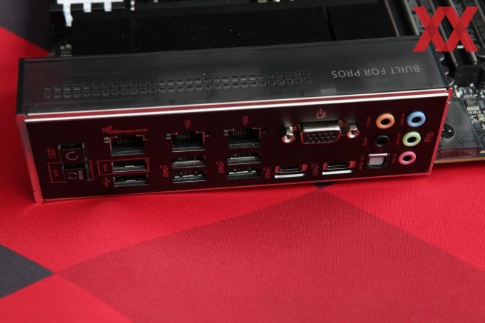

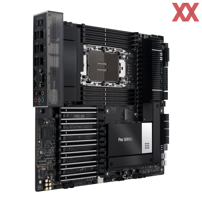

ASUS bietet zwei Modelle mit W790-Chipsatz an: Das ASUS Pro-WS-W790-ACE orientiert sich dabei an der Xeon-W-2400-Serie mit vier Speicherkanälen und das ASUS Pro-WS-W790E-SAGE-SE an der größeren Xeon-W-3400-Serie mit einer TDP von bis zu 350 W, acht Speicherkanälen und vielem mehr.

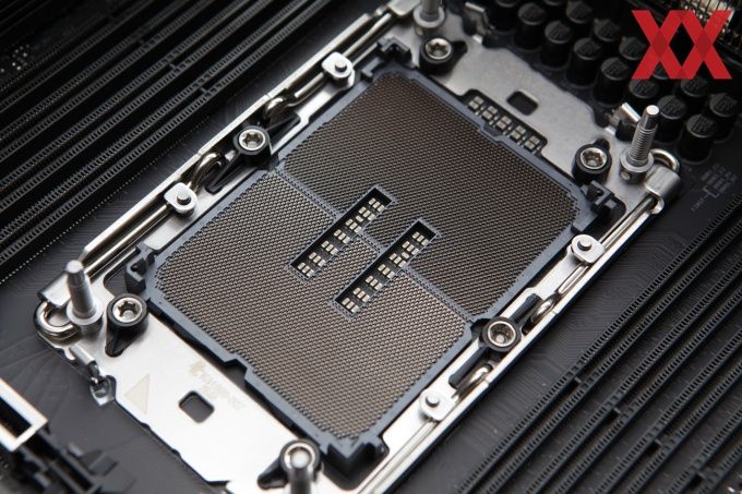

Aber natürlich ist es möglich, einen jeden der LGA4677-Prozessoren auf entweder dem Pro-WS-W790-ACE oder dem Pro-WS-W790E-SAGE-SE einzusetzen. Das restliche Angebot muss eben passen und ausreichend DIMM-Steckplätze bieten beiden Boards. Allerdings sind beim Pro-WS-W790-ACE nur nur vier Speicherkanäle mit jeweils zwei DIMMs pro Kanal an den Sockel angebunden. Beim Pro-WS-W790E-SAGE-SE hingegen sind acht Speicherkanäle bzw. die dazugehörigen DIMM-Steckplätze vorhanden, die auch die acht Kanäle der Prozessoren nutzen können.

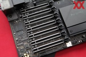

Beim Pro-WS-W790E-SAGE-SE sind sieben Steckplätze vorhanden, die von der Xeon-W3400-Serie mit ihren 112 Lanes auch allesamt angesprochen werden können. Es gibt hier also reichlich Platz und Lanes für Erweiterungskarten. Kommt hier ein Prozessor der Xeon-W-2400-Serie zum Einsatz, sind nur fünf der sieben Steckplätze überhaupt angebunden und davon auch nicht alle mit 16 Lanes.

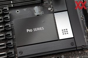

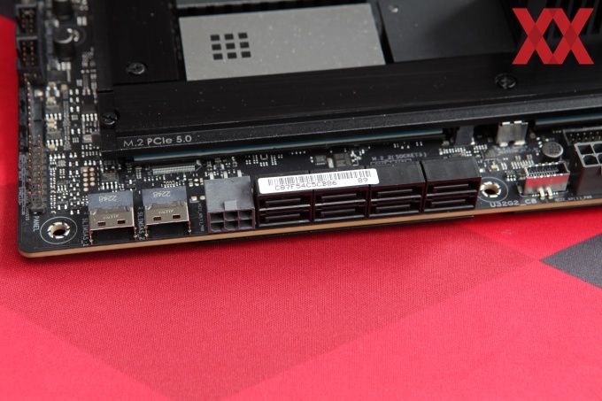

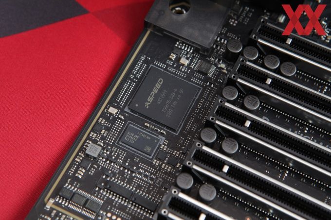

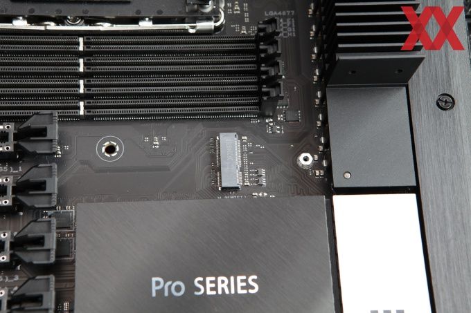

Die SATA und SlimSAS-Anschlüsse laufen über den Chipsatz. Beim Pro-WS-W790E-SAGE-SE sind zwei M.2-Anschlüsse an den Prozessor angebunden. Zudem bietet das Pro-WS-W790E-SAGE-SE einen BMC und hat zwei Ethernet-Controller mit jeweils 10 GBit/s. Ein Management-Ethernet für den BMC kommt hinzu.

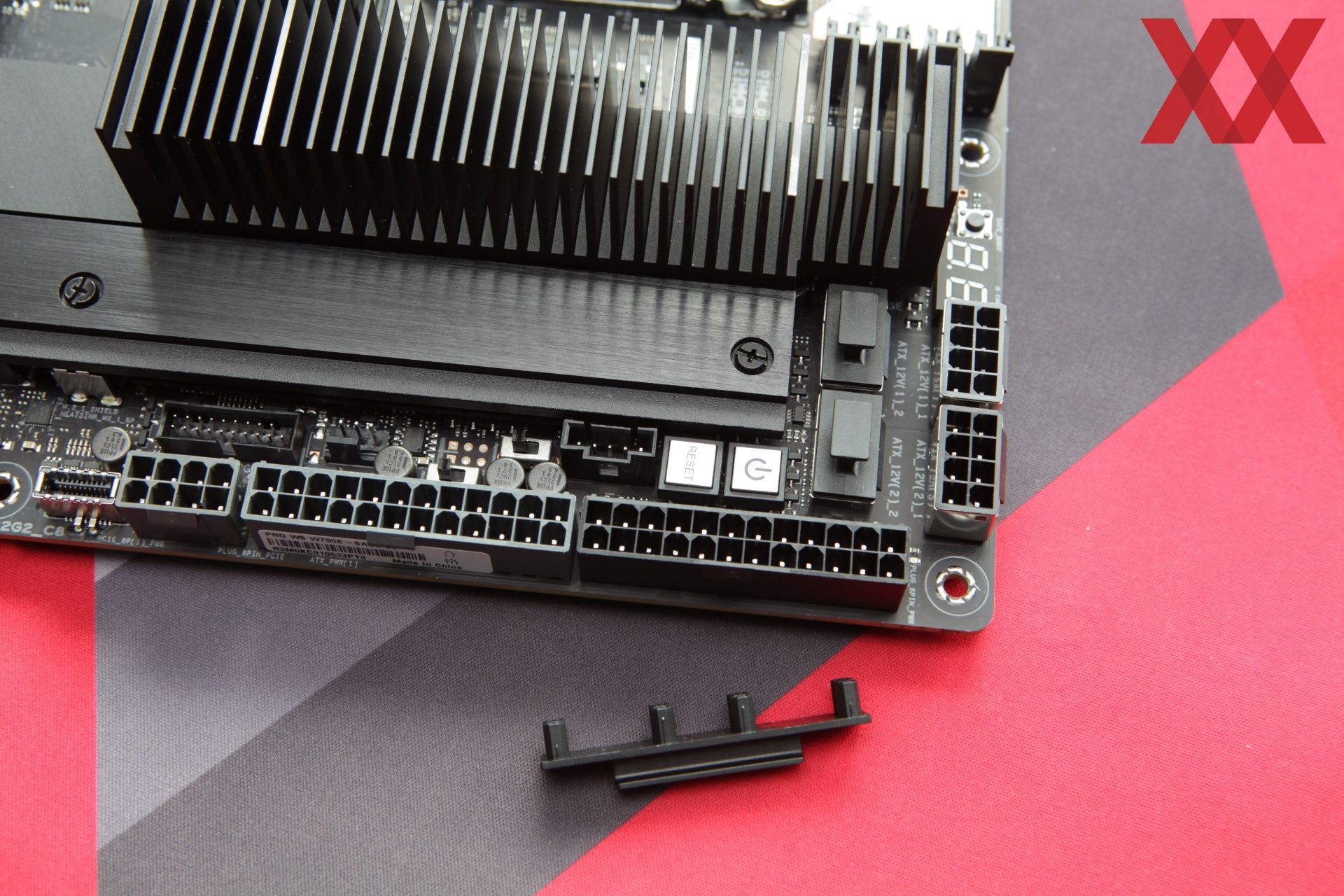

Je nach Anforderungen an die weiteren Komponenten müssen am WS-W790E-SAGE-SE zwei Netzteile angeschlossen werden. Im Handbuch ist ausführlich beschrieben, welche EPS-Anschlüsse zusätzlich zum jeweiligen ATX-24Pin belegt werden müssen. Da ASUS mit der Platine auch Übertakter ansprechen möchte und ein w9-3495X unter diesen Umständen auch gerne 1.900 W verbrauchen kann, sind zwei Netzteile aber nur in Extremfällen Pflicht. Zu den OC-Optionen gehören auch einige DIP-Schalter, um bestimmte OC-Funktionen zu aktivieren.

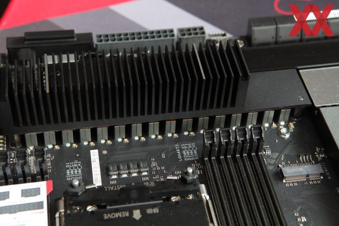

14+1+1 Spannungsphasen kümmern sich um die Versorgung des Sockels sowie der DIMM-Steckplätze. Über den Power Stages sitzt ein großer Kühlkörper aus Aluminium, der wiederum über hohe Finnen verfügt. Eine aktive Belüftung des Kühlers sieht ASUS nicht vor. Wir haben uns daher einmal angeschaut, wie warm der Kühler wird, wenn man die VRMs voll belastet – auch mit einer Unterscheidung mit und ohne Lüfter, der auf den Kühler gerichtet ist. Der Xeon w9-3495X verbrauchte für diesen Test dauerhaft 520 W in einem Blender Render-Test.
Bis zu 62 °C warm wird der VRM-Kühler, ohne eine direkt darauf gerichtete Belüftung. Die Oberflächentemperatur der Power Stages messen wir mit 75 °C. Die VRM-Temperatur selbst haben wir mit 85 °C ausgelesen. Richten wir einen Lüfter auf den VRM-Bereich und vor allem auf den Kühler, sinkt dessen Temperatur auf 37 °C und für die darunter liegenden Power Stages messen wir mit 51 °C – ausgelesen werden 62 °C.

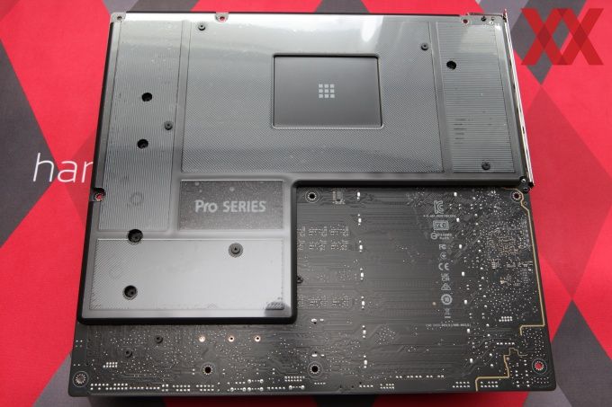

Im BIOS des WS-W790E-SAGE-SE konnten wir problemlos das XMP-Profil des G.Skill-Zeta-Kits auswählen, zu dem wir auch noch kommen werden. Insgesamt konnten wir keinerlei Probleme mit dem Board bzw. der Plattform feststellen. Wer ein solches Mainboard verbauen möchte, sollte aber den notwendigen Platz im Gehäuse haben. Das Board liegt im EEB-Format vor und kommt damit auf 305 x 330 mm.

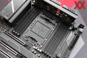

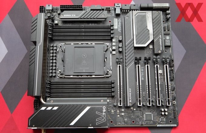

ASRock W790 WS

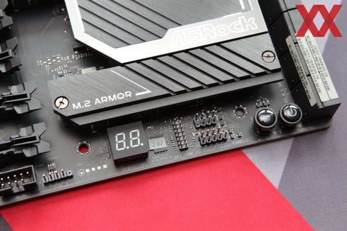

Uns stand ebenfalls ein W790 WS von ASRock zur Verfügung. Auch dieses ist für die Xeon-W-3400- und Xeon-W-2400-Serie vorgesehen, es bietet allerdings nur vier Speicherkanäle bzw. im Falle des Einsatzes eines Xeon w9-3495X werden nur vier Speicherkanäle nutzbar angeboten.

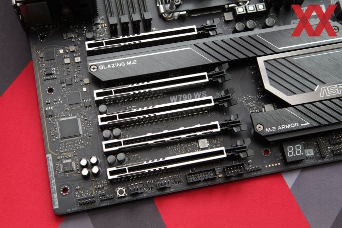

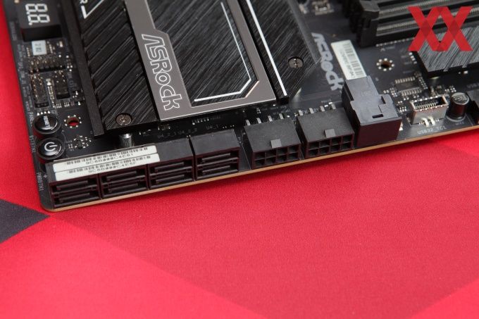

Direkt an den Prozessor angebunden sind vier PCIe-5.0-x16-Slots, von denen aber nicht alle die vollen 16 Lanes bekommen. Dies dürfte auch abhängig davon sein, welcher Prozessor sich im Sockel befindet. Ein weiterer PCIe-4.0-x16-Steckplatz ist über den Chipsatz angebunden und verfügt über vier Lanes. Die weiteren Lanes des Prozessors werden für vier M.2-Steckplätze verwendet – allesamt als PCIe-5.0-x4 ausgeführt. Über den Chipsatz kommen acht SATA-Anschlüsse und ein U.2-Anschluss hinzu.

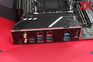

Ein WLAN-Modul befindet sich ebenfalls im Lieferumfang. In diesen Segment aber weitaus wichtiger ist das Angebot an kabelgebundenen Netzwerk-Lösungen. Hier bietet das ASRock W790 WS gleich zweimal 10GbE (Marvell Aquantia AQC113CS) sowie einmal 2.5GbE (Intel I225LM).
An weiteren Anschlüssen vorhanden sind 2x USB4/Thunderbolt 4, 1x USB 3.2 Gen2x2 (Typ-C), 2x USB 3.2 Gen2 (Typ-A), 8x USB 3.2 Gen1 und 3x USB 2.0. Auf der Slotblende sowie intern als Erweiterungsanschluss umgesetzt sind noch zahllose weitere Anschlüsse. Diese sind allesamt in den technischen Details des ASRock W790 WS aufgeführt.

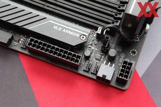

Das Mainboard kommt im EATX-Format daher und misst 305 x 277 mm. An Stromanschlüssen vorhanden sind 1x 24-Pin ATX, 2x 8-Pin EPS, 1x 6-Pin EPS und 2x 8-Pin PCIe. Gleich fünf Lüfteranschlüsse wurden verbaut. Die Anschlüsse verkraften dabei eine Leistungsaufnahme von 12 W (FAN1) bzw. 24 und 36 W (FAN2/3).

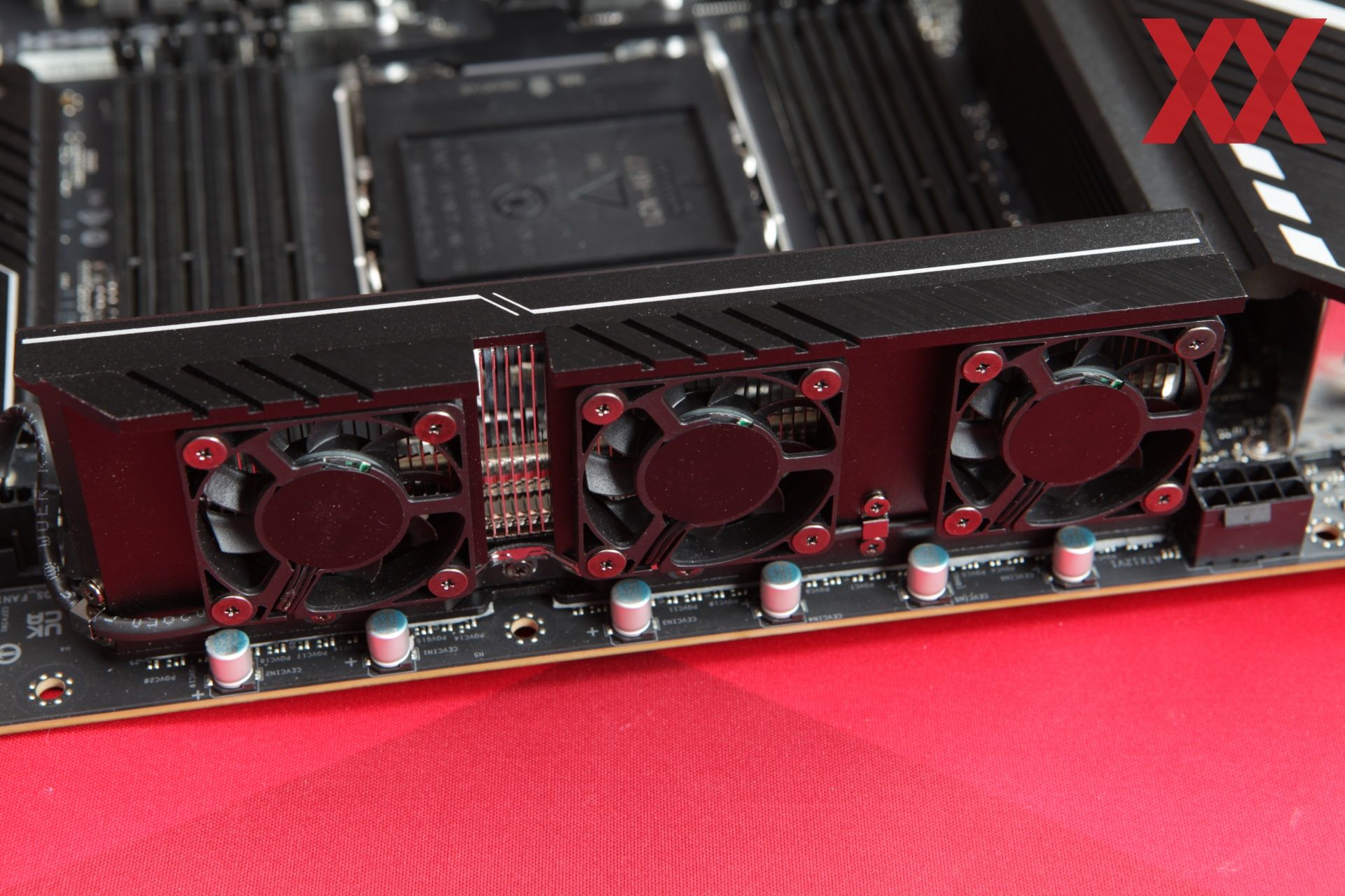

Da wir das Thema VRM-Kühlung beim ASUS WS-W790E-SAGE-SE thematisiert haben, wollen wir dies auch hier tun: ASRock setzt an dieser Stelle auf drei 40-mm-Lüfter, die sie aber nicht in jedem Fall drehen. Erst wenn die VRMs eine gewisse Temperatur erreichen, beginnen sie mit der Arbeit und sind dann auch gut hörbar.
In Deutschland ist das ASRock W790 WS noch nicht im Handel zu finden. Ein hoher dreistelliger Euro-Betrag wird das Mainboard aber wohl mindestens kosten.
