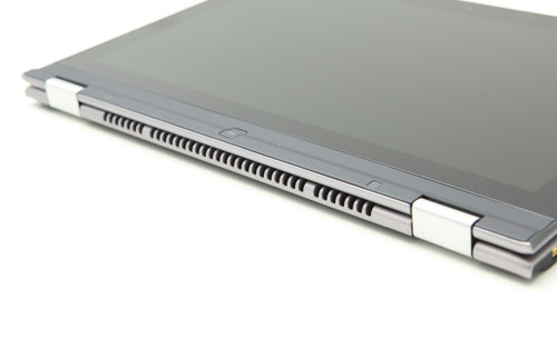

Die Besonderheit des Ideapad Yoga 13 sind aber ohne Frage die verbauten Scharniere. Das Display lässt sich nicht nur wie etwa beim Acer Aspire S7 (zum Test) um 180 Grad drehen, sodass es flach auf dem Tisch liegt, sondern kann sogar um 360° geschwenkt werden, was einige Möglichkeiten der Bedienung ermöglicht – die wir uns auf der kommenden Seite anschauen.
