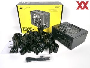

Der aktuellen Designphilosophie Corsairs folgend ist der Karton des RM1000x Shift in leuchtendem Gelb gehalten und beinhaltet die wesentlichen Informationen zum Netzteil. Im Inneren wird das Netzteil durch Formelemente aus Pappe sicher in Position gehalten. Ökologisch ist Pappe aus Recyclingmaterial natürlich besser als die sonst üblichen Elemente aus Schaumstoff, von daher "Daumen hoch" dafür.
Der Lieferumfang des Corsair RM1000x SHIFT entspricht dem Üblichen: Netzkabel, Montageschrauben, Einwegkabelbinder und ein kleines Handbuch. Eine Kabelaufbewahrungstasche ist nicht dabei, aber die meisten User werden ungenutzte Anschlusskabel vermutlich im Karton aufbewahren, denn so häufig werden diese nicht benötigt.

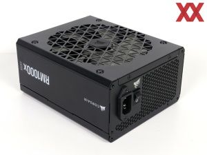

Von schräg vorne betrachtet erscheint das Corsair RM1000x SHIFT wie jedes andere Netzteil auch. Mit dem anthrazitfarbenen Gehäuse, den abschrägten Längskanten und dem Lüftergitter mit Dreiecksstruktur könnte man es leicht mit einem anderen Modell aus Corsairs aktuellem Netzteilportfolio verwechseln.

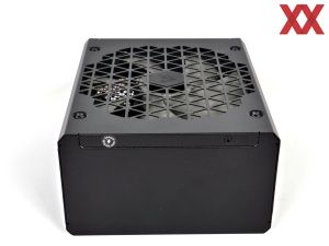

Um 180° gedreht, wird sich so mancher (vorher nicht informierter) User erst einmal wundern, dass da irgendetwas komisch ist, bevor es dann nach einigen Sekunden "Klick" macht. Die Innenseite, wo sich sonst normalerweise die Buchsen des voll-modularen Kabelmanagements befinden, ist leer, denn dafür sind die Buchsen an der Seite untergebracht.

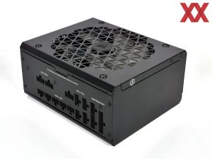

Was dabei auch erst nicht auffällt, ist die Tatsache, dass Corsair hier nicht die normal großen Steckverbinder (Typ "Molex Mini-Fit") verwendet, sondern eine kleinere Variante (Typ "Molex Micro-Fit"). Diese haben einen Pin-Rasterabstand ("Pitch") von 3,0 statt 4,2 mm und eine etwas geringere Belastbarkeit pro Pin (bis zu 10,5 A statt bis zu 13 A).
Sofern der seitliche Platz passt, hat das RM1000X in Gehäusen mit geringer Tiefe den Vorteil, dass es trotz seiner 180 mm Gehäuselänge vergleichsweise einfach unterzubringen ist. Die Anschlusskabel bei normalen Netzteilen benötigen zur reinen Gehäuselänge meist 4 bis 5 cm zusätzlichen Platz, was gerne einmal zur Kollision mit im Gehäuseboden montierten Lüftern oder Laufwerkskäfigen führen kann.

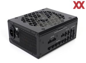

Ausgelegt ist das Corsair RM1000x SHIFT auf die heutzutage übliche Einbaulage im hinteren, unteren Teil des Gehäuses, wobei der Lüfter in Richtung Boden zeigt. Dann präsentiert sich zum einen die Beschriftung in richtige Ausrichtung und die Anschlussbuchsen sind auf der rechten Gehäuseseite unterhalb des Mainboard-Trays.
Auch wenn Corsair hier die kompaktere Version des Molex-Stecksystems verwendet, so ist die grundsätzliche Anordnung getrennt in Funktionen bzw. Anschlusstypen gleich. Durch die kleineren Steckverbinder und die größere Fläche an der Seite präsentiert sich das Kabelmanagement des Corsair RM1000x SHIFT trotz seiner recht großen Anzahl von Elementen auf den ersten Blick als insgesamt recht übersichtlich, zumindest in dem Sinne von Buchsen pro Fläche. Bei näherer Betrachtung zeigt sich allerdings, dass die Anordnung der Buchsen samt Beschriftung das eher nicht sind, da eine klare Gruppierung der Buchsen fehlt und sie teilweise unterschiedlich ausgerichtet sind. Letztendlich bleibt zu schauen, wie viele Pins das Anschlusskabel hat und wo eine passende Buchse frei ist, was aber auch nicht zu schwierig sein sollte.
Im eingebauten Zustand bietet das Corsair RM1000x SHIFT von außen keine Besonderheiten. Neben Netzschalter und -buchse sind keine weiteren Elemente zu finden.
