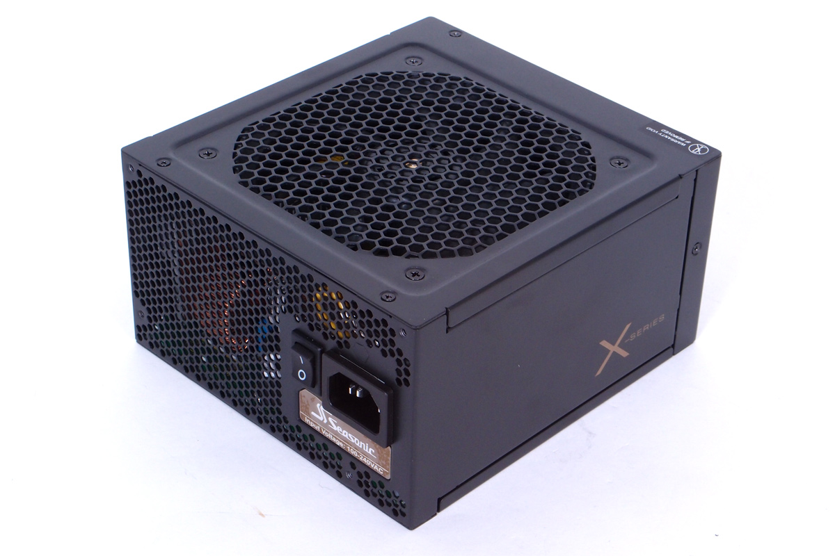

Nur das Label an der Seite lässt die neue Revision des X-850 erkennen. Seasonic macht die Erkennung noch ein Stückchen schwerer, denn die "3" in der Modellnummer SS-850KM³ ist überall hochgestellt und daher extra klein geschrieben.
