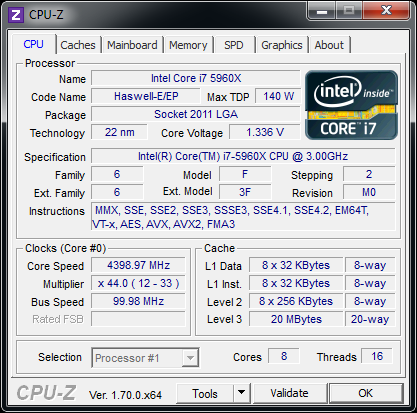

Nachdem wir für den Core i7-5960X den 44er Multiplikator zusammen mit einer VCore von 1,290 Volt festgelegt haben, startete das System ordnungsgemäß. Laut der CPU-Z-Version 1.70.0 x64 wurde die Spannung auch wunderbar umgesetzt. Allerdings änderte sich der Zustand unseres Systems, nachdem Prime95 einige Minuten rechnete. Nach dem Bluescreen haben wir die Spannung daher auf 1,3 Volt erhöht, was dem Board letztendlich nach einer längeren Prime95-Runde auch nicht genügte. Erst als wir dem Prozessor 1,335 Volt zugeführt haben, lief das System einwandfrei.
Bestes Ergebnis mit dem 1.0-Strap: 4,4 GHz bei 1,336 Volt
Durch die neue CPU ändert sich natürlich das gesamte Overclocking-Verhalten. Zwar konnten wir mit dem neuen Prozessor ebenfalls 4,4 GHz erreichen. Doch dieser wollte zumindest mit dem Rampage V Extreme mindestens 1,335 Volt, damit das Ganze auch stabil läuft.
