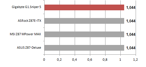

Spannungen Prime95
Bildname
Spannungen in Volt
Das G1.Sniper 5 hat sich mit den anderen Boards "abgesprochen" und veranschlagte ebenfalls 1,044 Volt.

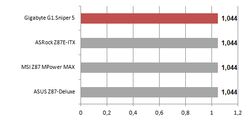

Spannungen Prime95
Bildname
Spannungen in Volt
Die Spannung hat sich nicht verändert und verblieb bei 1,044 Volt.
