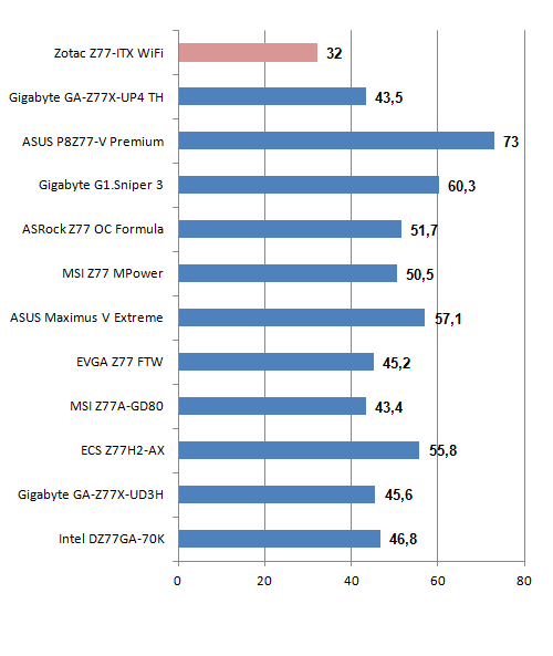

Leistungsaufnahme Idle
Bildname
Leistung in Watt
Viel abzuschalten gab es im BIOS nicht. Einzig der USB-3.0-Controller und ein Netzwerk-Controller konnten wir deaktivieren (von einmal LAN und Sound abgesehen). 0,1 Watt konnten eingespart werden.

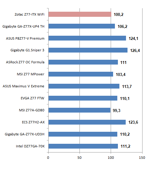

Leistungsaufnahme Cinebench 11.5 CPU
Bildname
Leistung in Watt
Im selben Cinebench-Lauf konnten nun 0,6 Watt weniger verzeichnet werden. Noch etwas weniger verbrauchte unser Testrechner mit dem MSI Z77A-GD80.

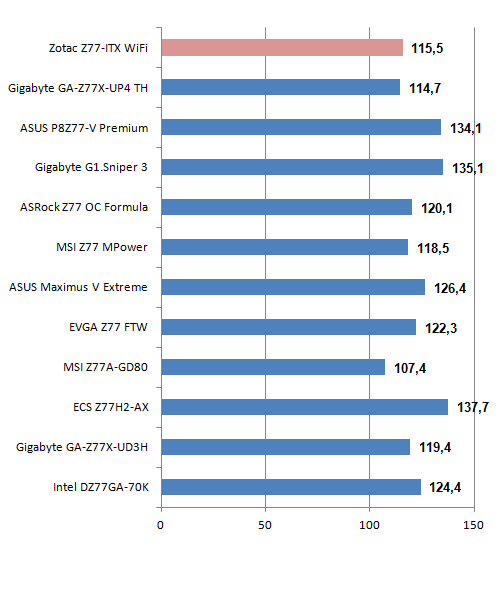

Leistungsaufnahme Prime95
Bildname
Leistung in Watt
Mit Prime95 sieht es wieder anders aus. Der Verbrauch liegt hierbei nun bei 115,5 Watt und liegt damit 0,6 Watt niedriger.

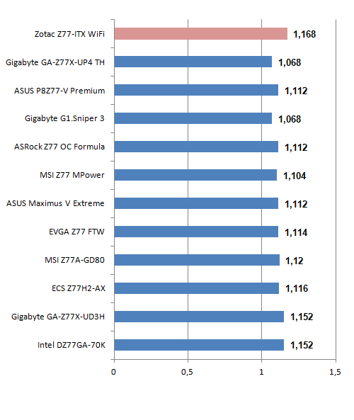

Spannungen Prime95
Bildname
Spannungen in Volt
Die Spannung ist wieder einmal unverändert.
