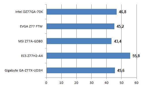

Leistungsaufnahme Idle
Bildname
Leistung in Watt
Trotz den zahlreichen Zusatzchips zeigt sich das EVGA Z77 FTW im Leerlauf recht effizient. Der Verbrauch ist mit dem Intel DZ77GA-70K gleichzusetzen.

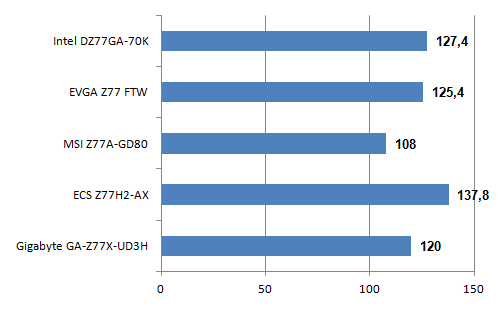

Leistungsaufnahme Cinebench 11.5 CPU
Bildname
Leistung in Watt
Auch beim Cinebench zeigt sich unser Testsample sehr genügsam. Es verbraucht auch hier genauso viel wie das Intel-Referenzboard.

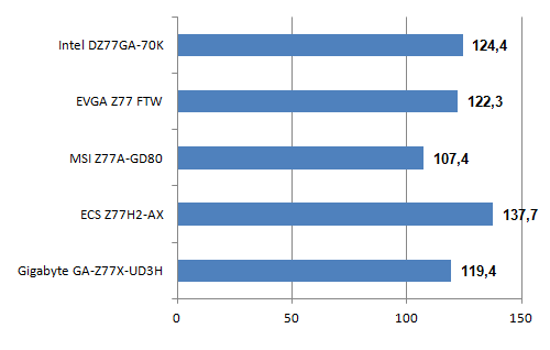

Leistungsaufnahme Prime95
Bildname
Leistung in Watt
Nun zeigt sich ein anderes Bild. Das EVGA Z77 FTW ist unter Einsatz von Prime ganze zwei Watt sparsamer und verbraucht ein wenig mehr als das Gigabyte GA-Z77X-UD3H.

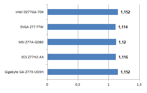

Spannungen Prime95
Bildname
Spannungen in Volt
Von allen bisher getesteten Mainboards benötigt das EVGA-Mainboard unter Last nur 1,114V. Dicht gefolgt vom ECS Z77H2-AX mit 1,116V.

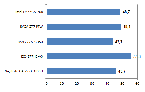

Bildname
Leistung in Watt
Nachdem wir die Zusatzchips deaktiviert haben, zeigt sich das EVGA Z77 FTW noch eine Spur sparsamer. Mit 45,2 Watt macht es schon ansatzweise dem MSI Z77A-GD80 Konkurrenz und hat bereits das Gigabyte GA-Z77X-UD3H eingeholt.

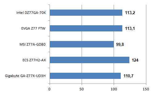

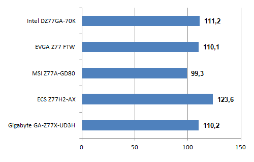

Bildname
Leistung in Watt
Hier hat sich das EVGA-Mainboard doch mit 110,1 Watt sogar auf den zweiten Platz katapultiert. Dicht dahinter befindet sich das Gigabyte-Mainboard. Das MSI Z77A-GD80 bleibt jedoch ungeschlagen.

Spannungen Prime95
Bildname
Spannungen in Volt
Wie nicht anders zu erwarten war, hat sich an den Spannungen absolut nichts verändert.
