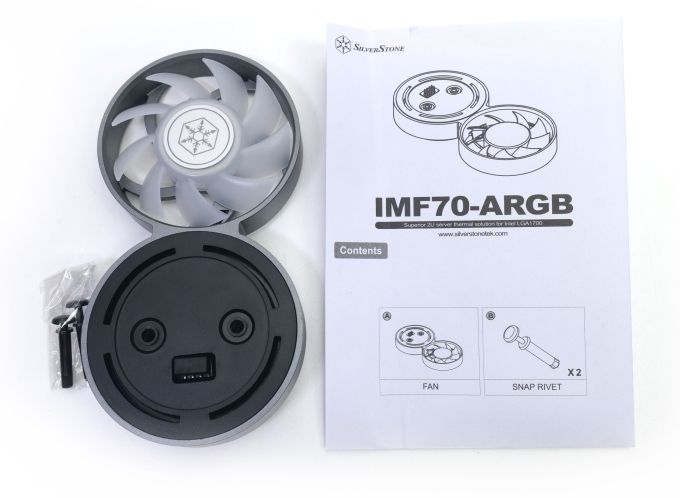

Der optionale VRM-Zusatzlüfter IMF70-ARGB wird mit Anleitung und mit zwei Montagepins ausgeliefert.

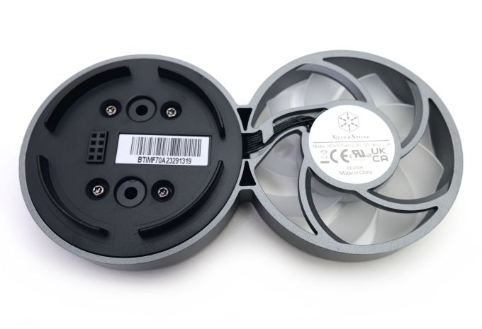

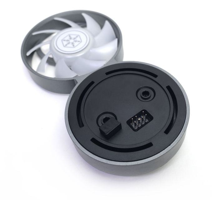

Das Lüfterelement hat die Form einer Acht. Der geschlossene Teil wird auf den Pumpendeckel gesteckt und mit Montagepins gesichert. Auf der Oberseite hat er ebenfalls Kontaktstifte. Dadurch können einfach mehrere dieser Zusatzlüfter übereinander gesetzt werden.
Der Lüfterteil kann um 320 ° gedreht werden. Sein 70-mm-Lüfter arbeitet offiziell mit 500 bis 2.800 U/min. Am Testsystem lag der Drehzahlbereich unseres Samples bei 500 bis etwa 2.680 U/min. Ein Hydrauliklager soll für eine längere Lebensdauer sorgen und Nebengeräuschen vorbeugen.

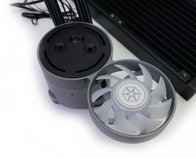

Der A-RGB-Deckel wird abgenommen und durch den VRM-Lüfter ersetzt.

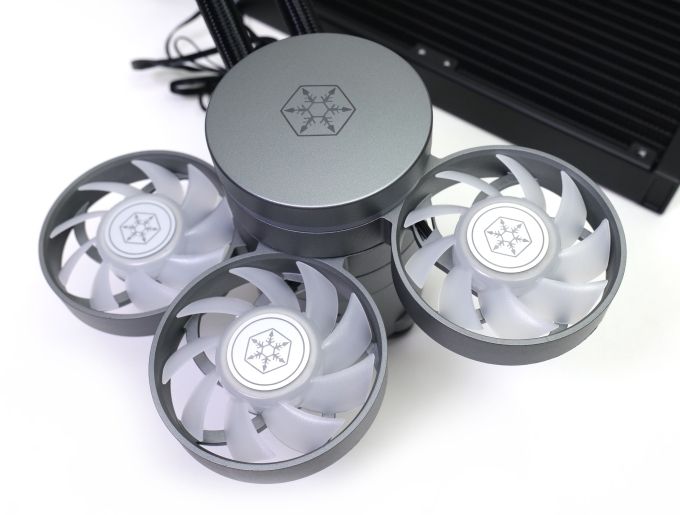

Es können aber auch mehrere dieser VRM-Lüfter übereinander montiert werden. Der ursprüngliche Pumpendeckel wird einfach als letztes auf den obersten Lüfter gesetzt. Durch die Kontaktstifte im Inneren werden sowohl die Lüfter als auch die Beleuchtung des Pumpendeckels versorgt.
