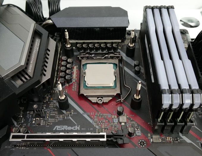

Zur Montage auf der LGA-1200-Testplattform werden Montagebolzen in die Backplate geschraubt.

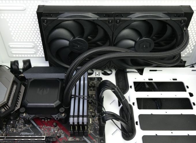

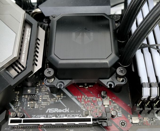

Die Kühler-Pumpen-Einheit kann dann auf diesen Bolzen mit gefederten Rändelmuttern befestigt werden. Auf der Testplattform gibt es keine Kompatibilitätsprobleme, solange man die Kühler-Pumpen-Einheit so montiert, dass die Schläuche Richtung Speicherslots zeigen. Für die optimale Kühlleistung soll die Kühler-Pumpen-Einheit laut Endorfy aber eigentlich mit nach oben zeigendem Logo montiert werden. Die seitlichen Schlauchanschlüsse kollidieren bei der empfohlenen Ausrichtung allerdings mit den Spannungswandlerkühlern unseres Testmainboards - und dieses Problem dürfte es auch bei anderen Mainboards geben.
Der 280-mm-Radiator ließ sich problemlos unter dem Deckel des Testgehäuses montieren. Auch für die Radiatormontage wäre die eigentlich empfohlene Orientierung der Kühler-Pumpen-Einheit aber nachteilig. Sie würde dazu führen, dass der Radiator mehr in Richtung Rückwand versetzt werden müsste - und dann dürfte er bei vielen Systemen in den Bereich des/der 8-Pin-EPS-Stränge kommen (so auch bei unserem Testsystem)
