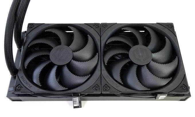

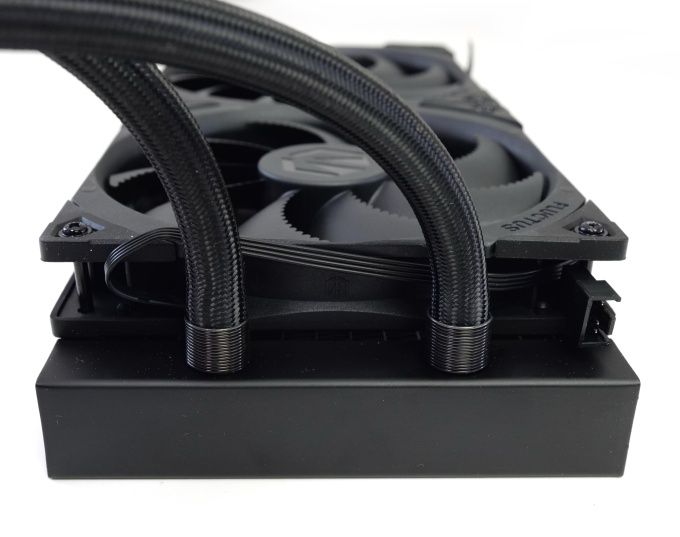

Endorfy nutzt textilummantelte Schläuche, die an Kühler und Radiator von schwarzen Federn eingefasst werden. Wir messen eine Schlauchlänge von etwa 38 cm.

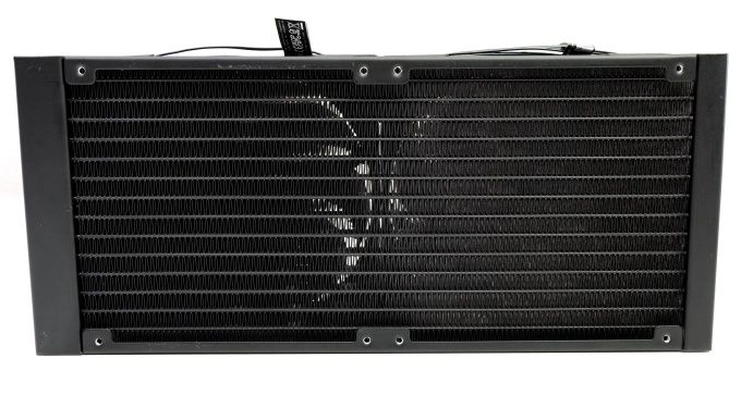

Endorfy fertigt den 310 x 140 x 28 mm (L x B x H) großen 280-mm-Radiator aus Aluminium.
Die 140-mm-Lüfter sind bei Auslieferung bereits vormontiert und auch vorverkabelt. An jedem Fluctus 140 PWM hängt sowohl ein PWM-Stecker als auch eine PWM-Buchse. Dadurch können beide Lüfter mit einem einzelnen Lüfteranschluss des Mainboards verbunden werden. So, wie die Lüfter vorverkabelt sind, bleibt nicht viel Kabellänge zum Anschließen. Dank des mitgelieferten PWM-Verlängerungskabels ist das aber kein Problem. Die Fluctus 140 PWM arbeiten laut Endorfy in einem breiten Drehzahlbereich, der sich von 250 - 1.800 U/min erstreckt. Auch ein Lüfterstopp wird unterstützt. Das FDB-Lager soll auf eine typische Lebensdauer von 100.000 Stunden ausgelegt sein. Entkoppelt werden die Lüfter durch Gummiflächen an den Ecken.
