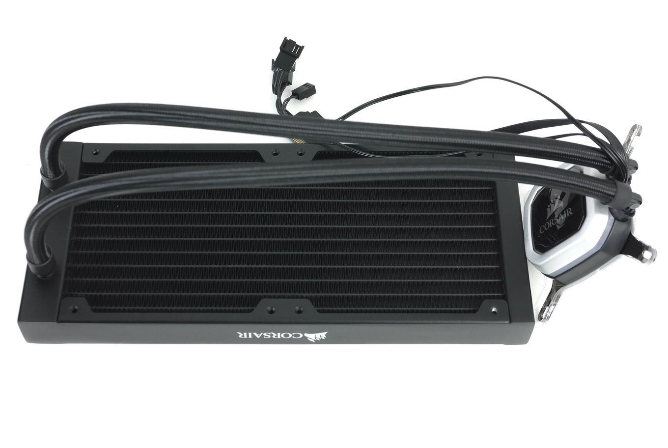

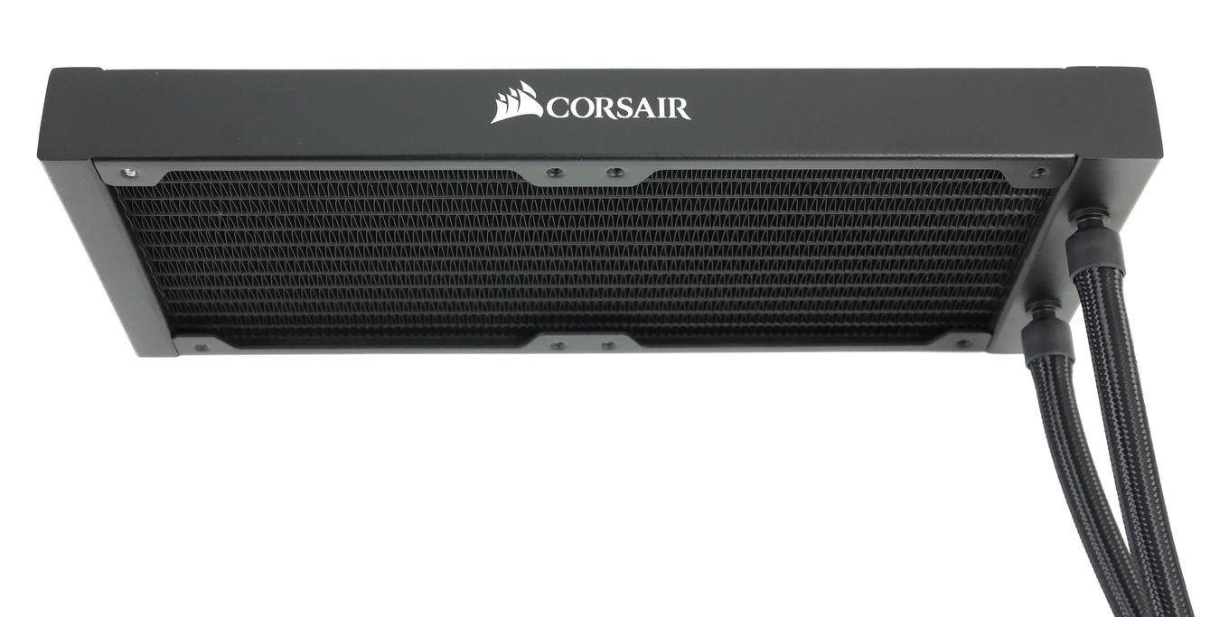

Mancher Hersteller versucht, die geringere Fläche von 240-mm-Radiatoren etwas durch eine mehr Bauhöhe auszugleichen. Corsair nutzt aber auch für die H100i PRO wieder einen schlanken Radiator mit einer Bauhöhe von 27 mm.

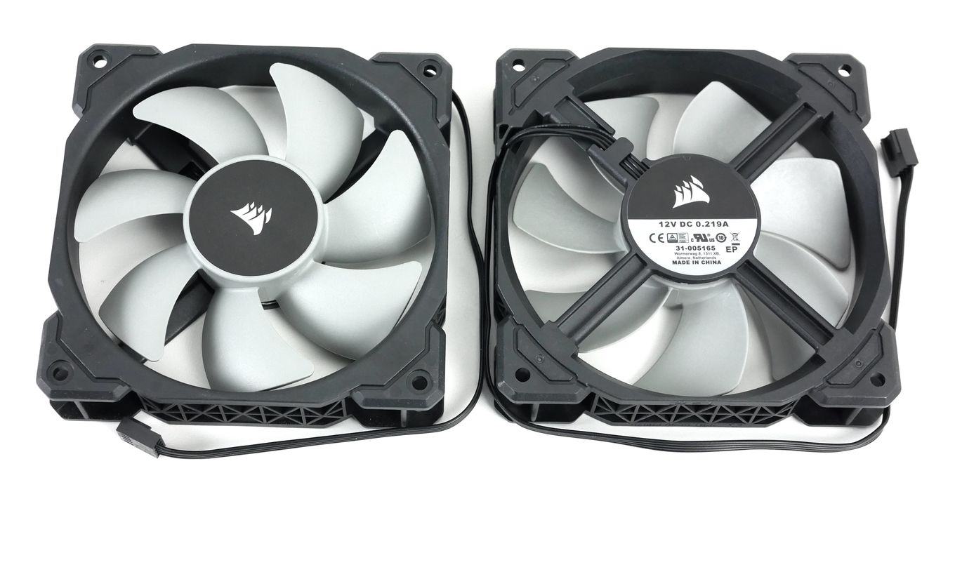

Nur auf den ersten Blick identisch fallen auch die 120-mm-Lüfter aus der ML-Serie aus. Sowohl das Magnetlager als auch die niedrige Minimaldrehzahl von 400 U/min versprechen einen leisen Betrieb. Im Vergleich zur Hydro Series H150i PRO hat Corsair die Maximaldrehzahl aber massiv angeboben - von 1.600 auf ganze 2.400 U/min. Die kleinere Radiatorenfläche soll so durch eine höhere Lüfterdrehzahl kompensiert werden. Was das für die Lautstärke bedeutet, werden unsere Messungen noch deutlich machen.
Die Lüfter werden mit je vier Lüfterschrauben direkt am Radiator befestigt. Auf eine Entkopplung wird dabei verzichtet.

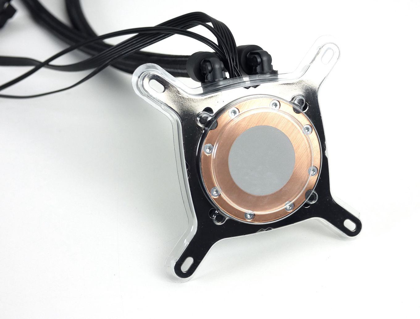

Zusätzlich zum Micro-USB-Anschluss sitzen an der Kühler-Pumpen-Einheit drei feste Kabel. Zur Stromversorgung dienen ein S-ATA- und ein 3-Pin-Anschluss (für die Pumpe). An den beiden 4-Pin-PWM-Buchsen können die Lüfter angeschlossen und somit direkt über die H100i PRO gesteuert werden.
