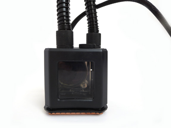

Um eine optimale Übertragung der Abwärme zu garantieren, besteht die Bodenplatte des Kühlers, die auf der CPU aufsitzt, aus Kupfer.
Ein großer Vorteil der Eisberg-Prestige-Serie ist es, dass die Kühlkörper-Einheit inklusive Pumpe mit herkömmlichen G1/4“-Anschlüssen ausgestattet ist und somit kein geschlossenes System darstellt, sondern nach Belieben erweitert werden kann bzw. in einen anderen Kreislauf eingebunden werden kann. Dies ist bei den meisten Konkurrenzprodukten so nicht der Fall und bietet daher deutlich mehr Flexibilität. So können auf Wunsch zusätzliche Radiatoren und Kühler können an den Eisberg-Kühlkreislauf angeschlossen werden.
Die Pumpeneinheit besteht aus einer modulintegrierten Eheim-Pumpe mitsamt Ausgleichsbehälter. Besagte Pumpe ist eine axiale Rotorpumpe mit Keramiklager. Bei den Schläuchen handelt es sich um 10/8 mm PVC Schläuche mit ca. 33cm Länge, mit 12,7 cm ID und einem Knickschutz. Diese wurden mit entsprechenden Tüllen an der Pumpeneinheit und am Radiator befestigt.

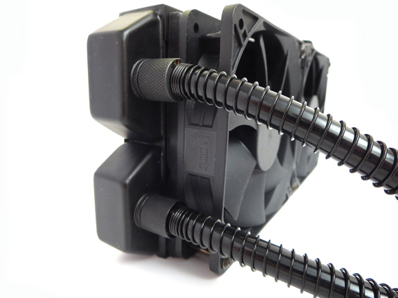

Pumpeneinheit und Verbindung der Schläuche

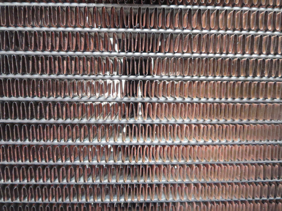

Die Kühlfinnen des Radiators wurden sauber entgratet und es wurden im Test keinerlei scharfen Kanten oder Ecken gefunden, an denen sich der Nutzer eventuell verletzen könnte. Zu erwähnen wäre hierbei, dass die Kupferfinnen des Radiators nicht 100% sauber schwarz gefärbt sind und bei näherem Hinsehen das Kupfer heraussticht – sofern dies für den einen oder anderen Nutzer relevant ist. Dafür können die Kupfer Lamellen, im Gegensatz zu Aluminium Lamellen, nicht oxidieren.
Auch bei den beiden Schläuchen, deren Verbindung mit der Pumpeneinheit sowie bei der Kontaktfläche der Bodenplatte des Kühlers gibt es keinerlei Anlass zur Kritik.
Anbindung der Schläuche an den Radiator

Nahaufname der Radiatorlamellen
