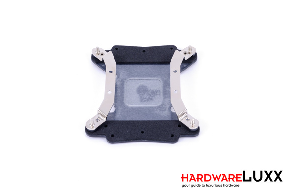

Die Montage gestaltet sich äquivalent zum Dark Rock Pro 2. Die mitgelieferte Backplate wird auf der Rückseite mit langen Schrauben befestigt und auf der Vorderseite mit Kunststoffkappen gesichert. Im Anschluss wird an den Kühler das Retention-Kit angeschraubt und dieser auf die vorher platzierten Schrauben der Backplate aufgesetzt. Die endgültige Sicherung der Schrauben erfolgt durch ein Festziehen mit dem Schraubendreher auf der Rückseite.
Die Prozedur gestaltet sich einfach und ist (auch mit eingebautem Mainboard) schnell erledigt. Allerdings sollte man darauf achten, bei der Montage keinen zu kleinen Schraubendreher zu verwenden, da sonst die Schraubenköpfe leicht lädiert werden können.
