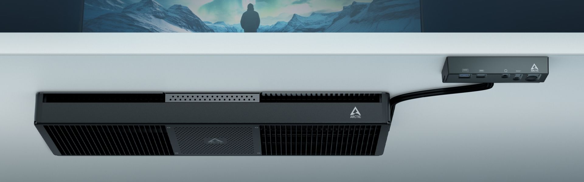

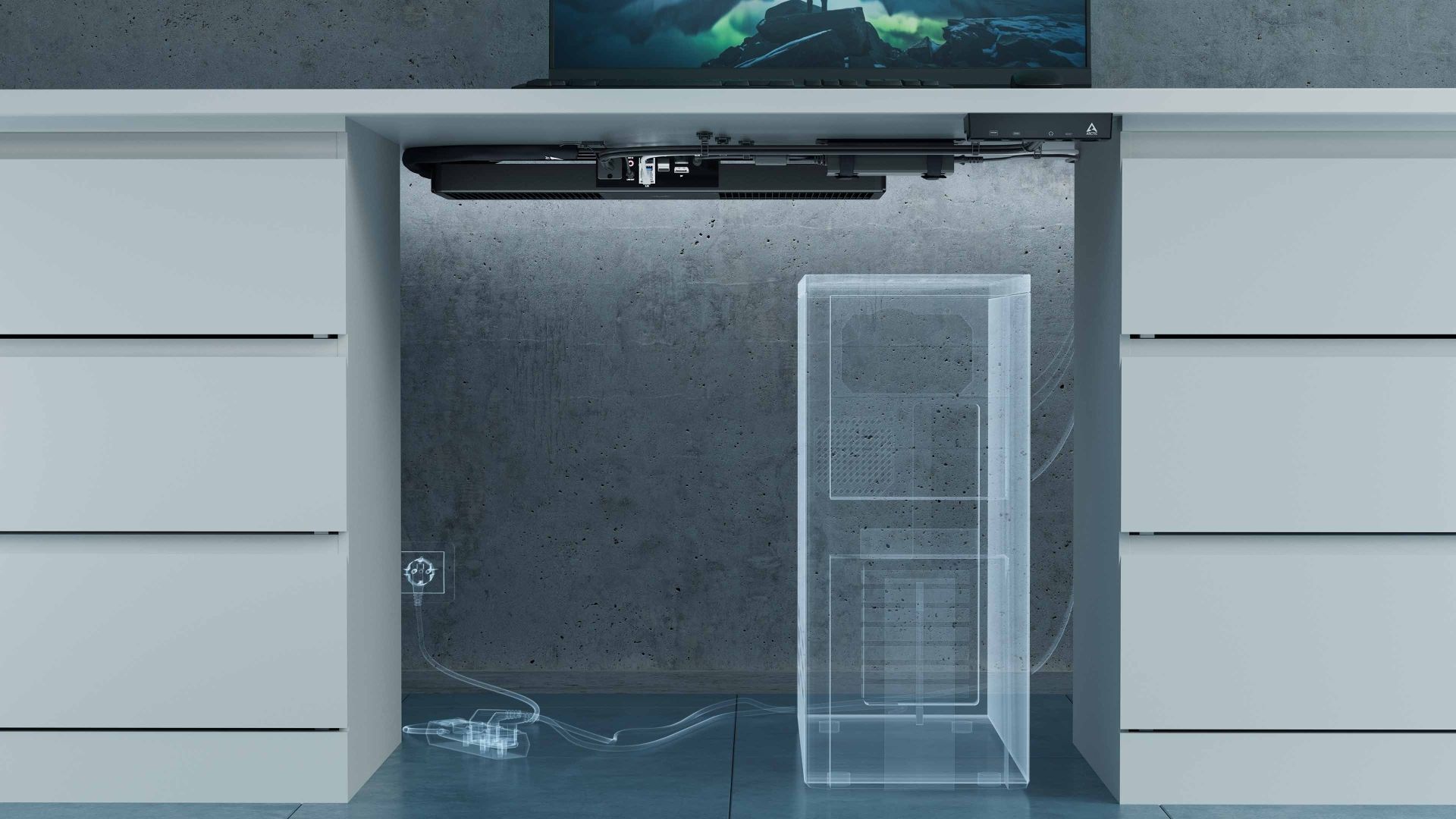

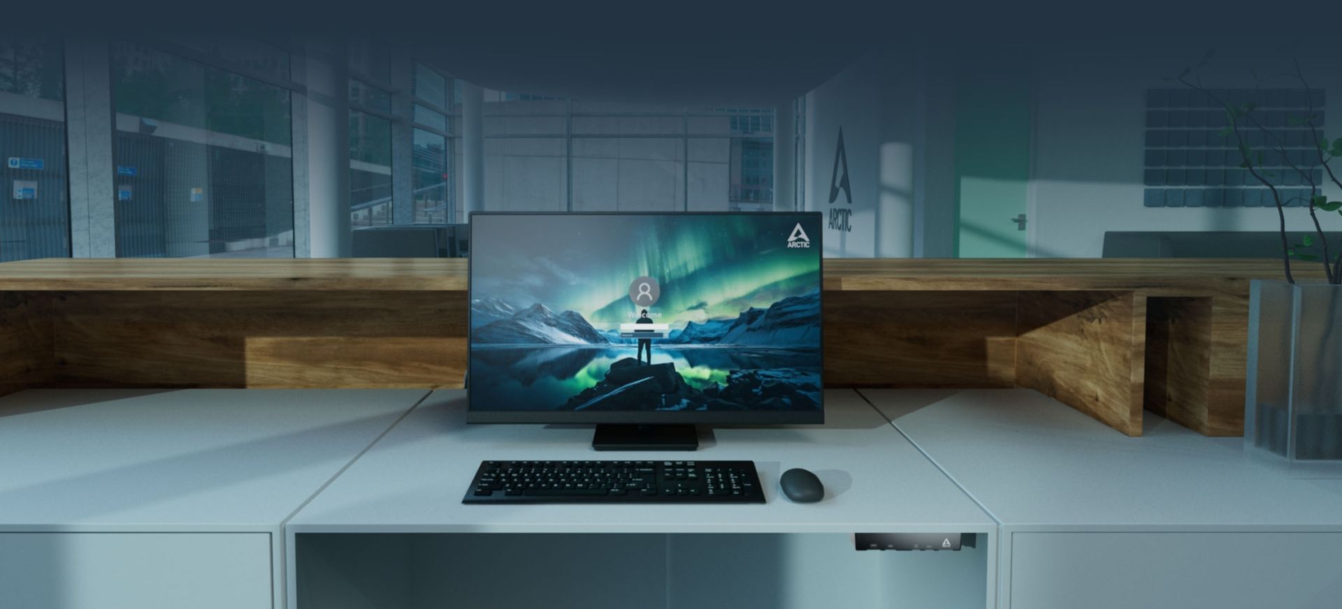

Der heute vorgestellte Arctic Senza ist nicht einfach nur ein kompakter Mini-PC, der auf dem Schreibtisch positioniert wird und mit einer aktiven Kühlung versehen ist, sondern einer, der unterhalb der Tischplatte montiert wird und mit einer leistungsstarken Desktop-Hardware ausgestattet ist, die obendrein passiv und damit völlig lautlos auf Temperatur gehalten wird. Der Arctic Senza soll für ein aufgeräumtes und effizientes Setup sorgen, das im Alltag praktisch kaum wahrzunehmen ist.

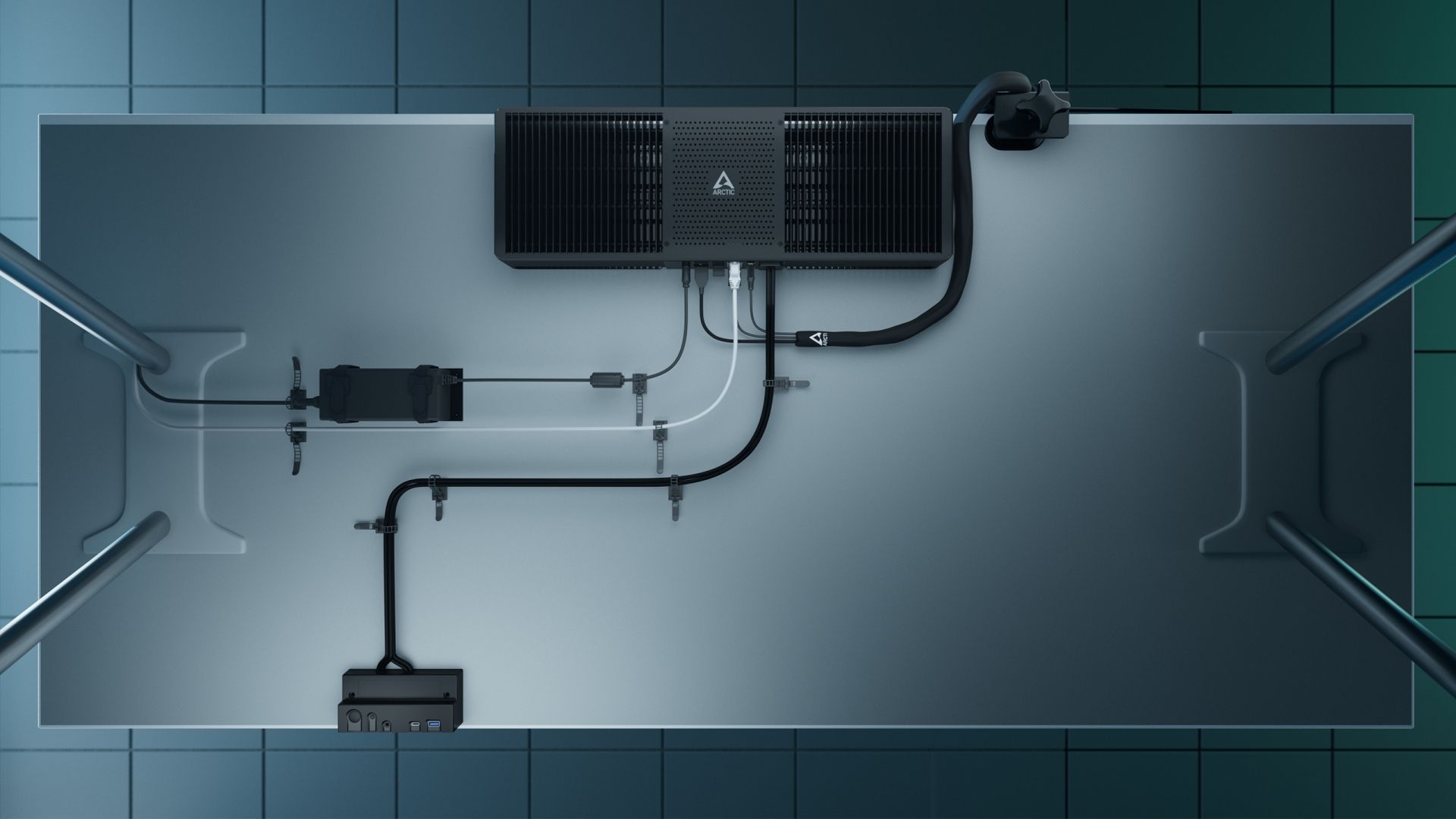

Vom Prinzip her ähnelt der Arctic Senza einem großen Radiator, in dem eine Ryzen-APU mitsamt Mainboard und Speicher verbaut wurde und der sich unterhalb der Tischkante verstecken lässt. Die Stromversorgung erfolgt extern über ein Notebook-Netzteil, die Steuerung und zusätzliche Anschlüsse werden über ein Frontpanel realisiert, welches sich an der Vorderseite des Schreibtischs anbringen lässt. Damit gibt es auf dem Schreibtisch deutlich weniger Kabelsalat und mehr Platz für andere Arbeitsutensilien.
Um den Arctic Senza unterhalb der Schreibtischplatte montieren zu können, empfiehlt Arctic laut Bedienungsanleitung einen Tisch aus Holz, dessen Kante mindestens 2,5 cm dick ist und aus Echtholz, einer Faser-, Span- oder aus einer Sperrholz-Platte besteht. Materialien, die innen aus einer Wabenstruktur oder gar recycelter Pappe bestehen, empfiehlt Arctic nicht, genau wie Tische aus Glas oder Metall. Im Idealfall sollte der Schreibtisch eine Tiefe von mindestens 400 mm, eine Breite von 1.000 mm und eine Höhe von 750 mm besitzen, um das Gerät mit all seinen Komponenten sicher montieren zu können.
