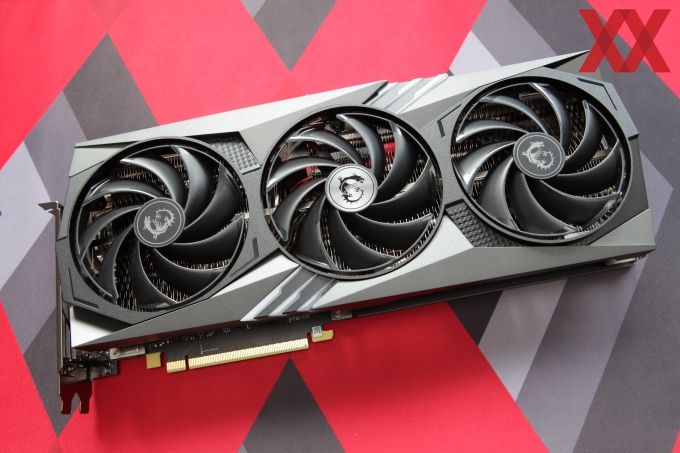

Die Abmessungen von 338 x 141 x 52 mm verdeutlichen, dass die MSI GeForce RTX 4060 Ti Gaming X Trio 8G in allen Dimensionen deutlich gegenüber den bisher getesteten Modellen von NVIDIA und Gigabyte zulegt. Wir sehen hier die typischen Abmessungen für die High-End-Modelle der GeForce-RTX-40-Serie. Sie belegt 2,2 Slots und die Länge von 338 mm ist für eine Karte mit einer TDP von 160 W eher untypisch.

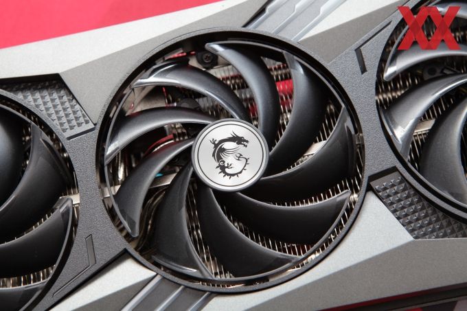

Die drei Axiallüfter haben einen Durchmesser von jeweils 95 mm. Im Idle-Betrieb stehen sie still und aufgrund des Volumens des Kühlers dauert es auch eine ganze Weile, bis die GPU die Schwelltemperatur von 56 °C erreicht, damit die Lüfter sich anfangen zu drehen. Dann erreichen sie eine maximale Drehzahl von 1.100 Umdrehungen pro Minute. Lässt die Last wieder nach, stehen sie ab 42 °C wieder still.

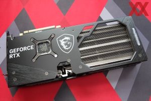

Der Blick auf die Rückseite verdeutlicht die Dimensionen der Karte noch einmal. Rund die Hälfte der Backplate sind offen und so kann eine Fläche von etwa 1 1/2 der Lüfter direkt durch den Kühler pusten. Die Backplate als solches besteht aus Metall. Aufgrund des riesigen Lüfters sorgt die Backplate für eine gewisse mechanische Stabilität.

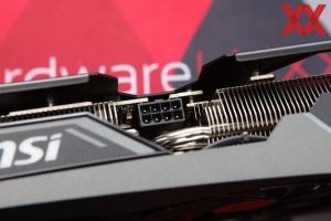

Die zusätzliche Stromversorgung der MSI GeForce RTX 4060 Ti Gaming X Trio 8G erfolgt auch hier nicht per 12VHPWR, sondern über einen 8-Pin-Anschluss. Dieser sitzt tief verborgen in der Mitte der Stirnseite der Karte. Hier endet auch das PCB.

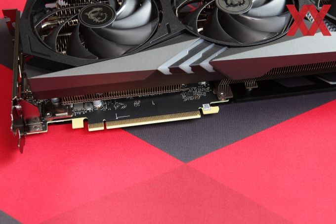

Wie kurz das PCB der MSI GeForce RTX 4060 Ti Gaming X Trio 8G ist, zeigt sich bei einem seitlichen Blick auf die Karte. Mit 170 mm ist es nur halb so lang, wie die Karte es dann durch den Kühler ist. Es wird von der GeForce RTX 4060 Ti Mini-ITX-Karten geben, die dann auch in kompakte Gehäuse passen. Die MSI GeForce RTX 4060 Ti Gaming X Trio 8G ist sicherlich keine solch kompakte Karte.

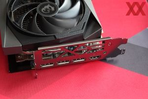

Auf der Slotblende finden sich dreimal DisplayPort 1.4 und einmal HDMI 2.1. Auch die Höhe der Slotblende im Vergleich zum Kühler zeigt die Dimensionen der Karte noch einmal.
