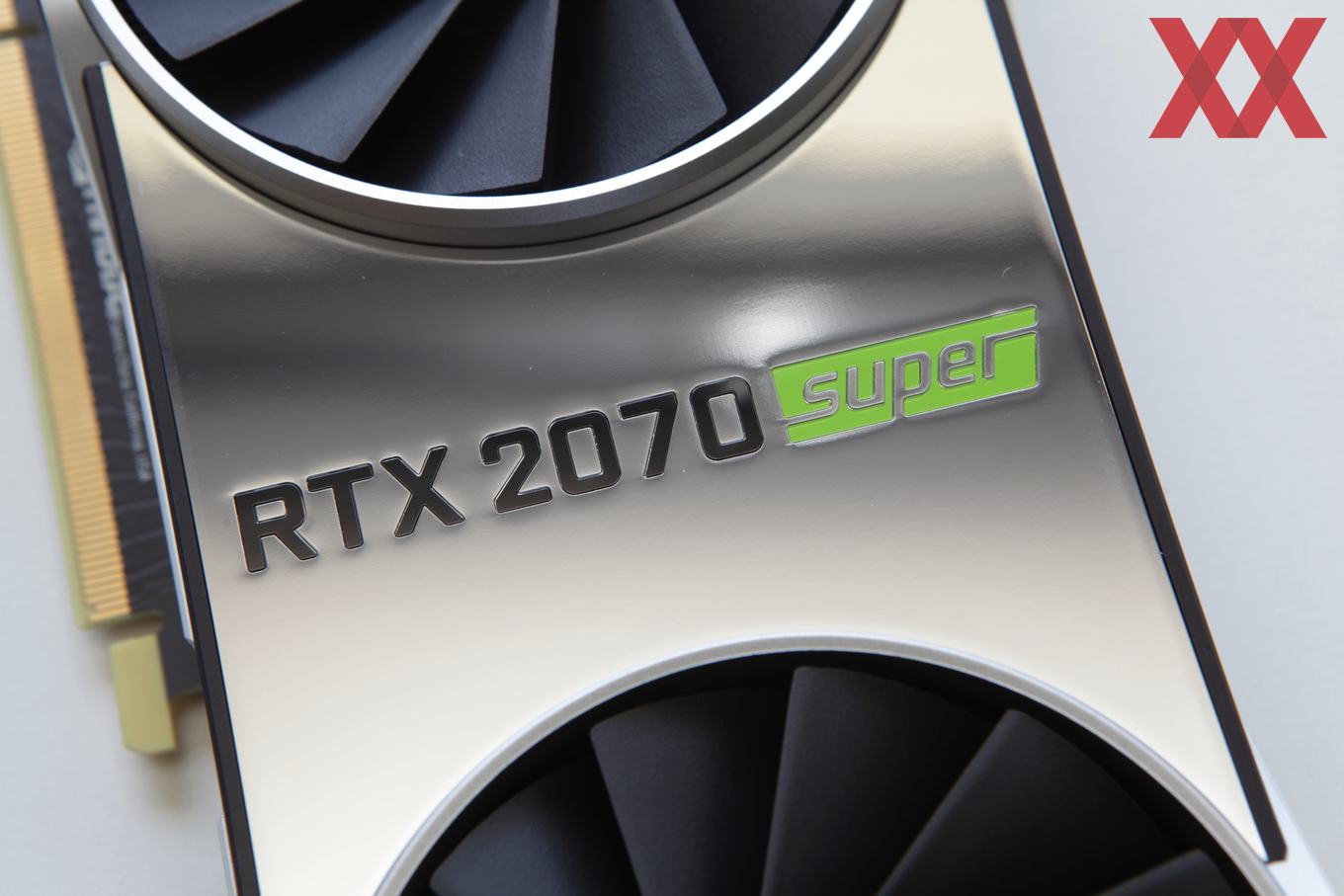

Auch bei der GeForce RTX 2070 Super Founders Edition gibt es als äußeres Unterscheidungsmerkmal den Super-Zusatz sowie den spiegelnden Bereich zwischen den beiden Axiallüftern. NVIDIA bleibt seinem neuen grundsätzlichen FE-Design aber treu. Die leicht erhöhte Total Graphics Power der beiden Karten spielt für die Kühlung offenbar kaum eine Rolle. NVIDIA kann die Kühler beibehalten und ebenso soll es auch den Boardpartnern ergehen, die dann ab kommender Woche ihre Custom-Designs anbieten wollen.

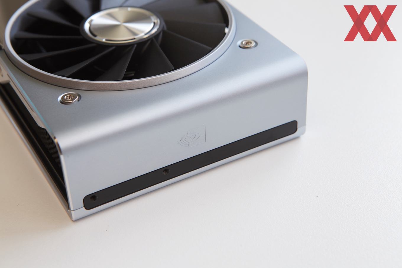

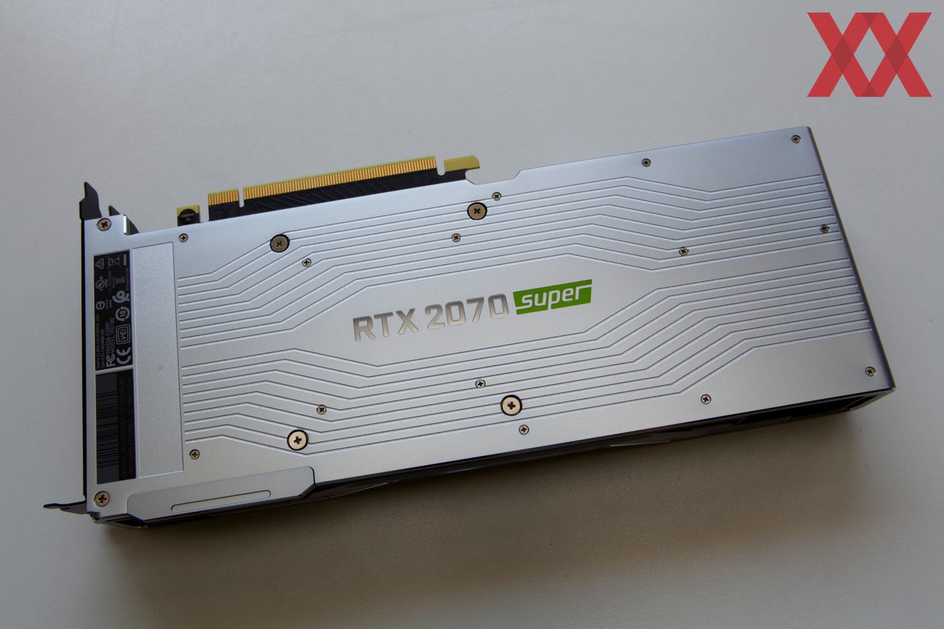

Wie schon beim Vorgänger verbaut NVIDIA bei der GeForce RTX 2070 Super Founders Edition eine Backplate und versieht diese mit dem Modell-Schriftzug. Unten links zu sehen ist die Abdeckung des NVLink-Anschlusses. Dieser ermöglicht es zwei dieser Karten in einem Multi-GPU-System zu betreiben und die Leistung theoretisch zu verdoppeln. In der Praxis spielen solche Systeme aber eine immer weniger wichtige Rolle.
Rund um die Buchstaben und Zahlen ist sehr gut zu erkennen, dass diese in die spiegelnde Oberfläche gestanzt wurden. Wessen Grafikkarte in einem geschlossenen Gehäuse verschwindet, den wird die Optik wohl weniger interessieren – zumal die Oberseite der Karte normalerweise nach unten gerichtet im System verbaut ist.

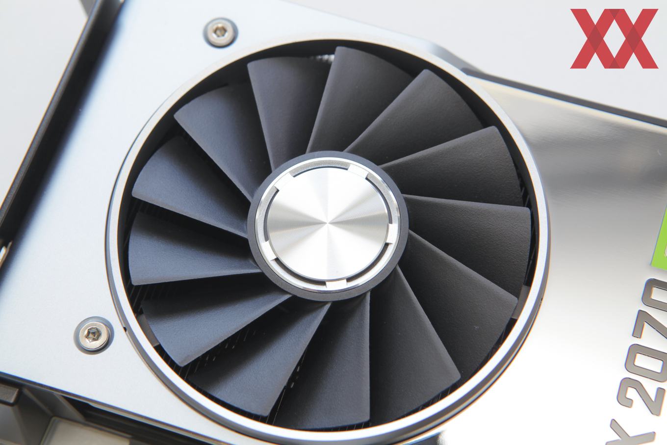

Die beiden Axiallüfter haben eine Durchmesser von 85 mm. Im Idle-Betrieb drehen sie sich mit 1.500 Umdrehungen pro Minute. Ein Stillstehen der Lüfter sieht NVIDIA nicht vor. Unter Last drehen sie sich mit etwa 1.850 Umdrehungen pro Minute und sind damit sogar etwas langsamer als auf der GeForce RTX 2060 Super Founders Edition.

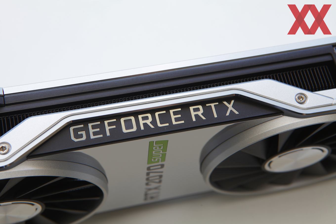

Auf der Stirnseite der GeForce RTX 2070 Super Founders Edition sieht NVIDIA einen beleuchteten GeForce-RTX"-Schriftzug vor. Auch hier sind stirnseitig die Kühllamellen zu sehen, welche die warme Luft nicht längsseitig der Karte führen, sondern eben in Querrichtung. Damit verbleibt ein Großteil der warmen Luft im PC-Gehäuse und wird nicht wie bei einem Blower-Design zur Slotblende geblasen.

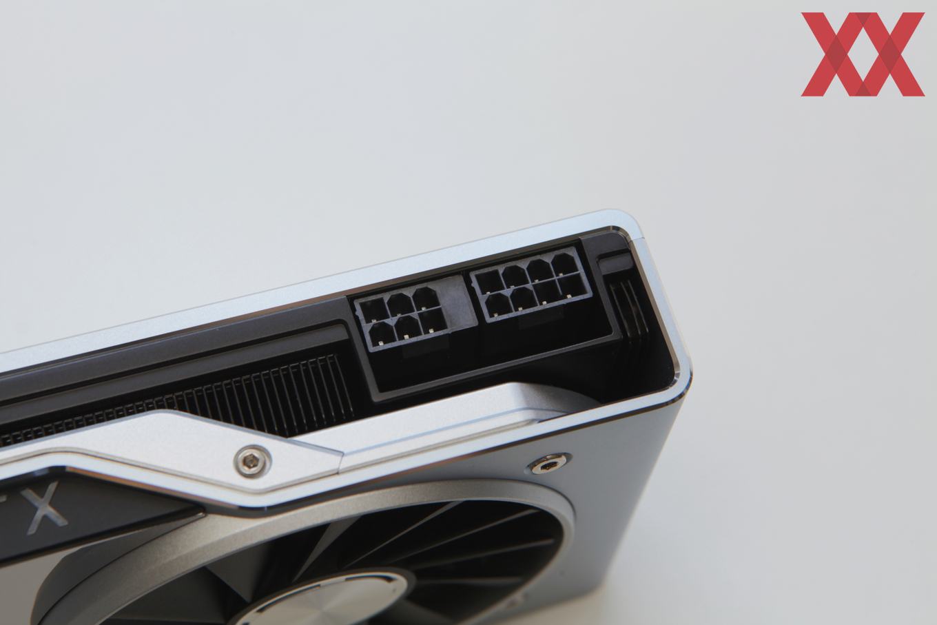

Die zusätzliche Stromversorgung erfolgt über jeweils einem 6-Pin- und einen 8-Pin-Anschluss. Zusammen mit dem PCI-Express-Steckplatz sprechen wir also über eine theoretische Maximalversorgung von 300 W. NVIDIA sieht eine Total Graphics Power von 215 W vor, die sich auf 260 W anheben lässt. Damit ist die Karte hinsichtlich der Anschlüsse ausreichend versorgt.
Am hinteren Ende der GeForce RTX 2070 Super Founders Edition sehen wir ein komplett geschlossenes Gehäuse. Die zusätzlichen Stromanschlüsse befinden sich bei diesem Modell wieder an üblicher Ort und Stelle.

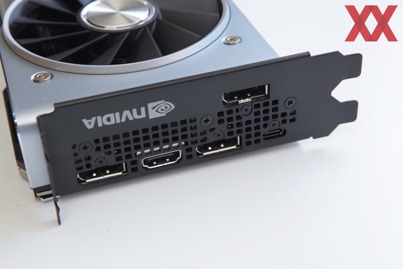

Auf der Slotblende der Karten finden wie die Display-Anschlüsse. Bei der GeForce RTX 2070 Super Founders Edition verzichtet NVIDIA auf den DVI-Ausgang und verbaut stattdessen dreimal DisplayPort 1.2, einmal HDMI 2.0a und einmal VirtualLink.
