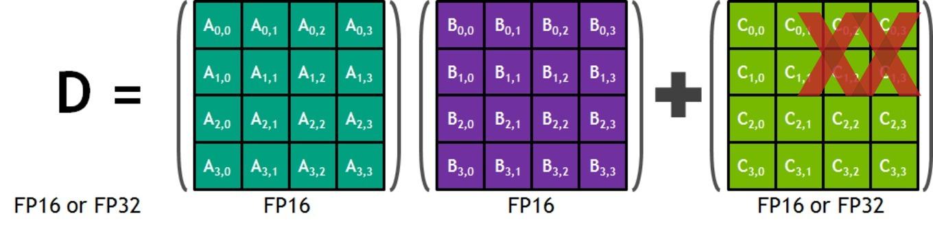

Den Vollausbau verwendet NVIDIA derzeit aber nocht nicht – weder auf der Tesla V100, noch bei der Titan V. Hier kommen 80 SMs zum Einsatz, sodass wir insgesamt 5.120 Shadereinheiten haben. Hinzu kommen 2.560 FP64-Einheiten, die Shadereinheiten beschreiben zugleich auch die FP32-Einheiten. Für Deep-Learning-Anwendungen interessant sind die 640 Tensor Cores, die INT8-Berechnungen durchführen können. Matrix-Multiplikationen (BLAS GEMM) sind der wichtigste Bestandteil für das Training von Deep-Learning-Netzwerken und hier kommen die Tensor Cores in Spiel. Die Tensor Cores haben innerhalb des SMs ihre eigenen Datenpfade und können per Clock Gating auch komplett abgeschaltet werden, wenn sie nicht benötigt werden. Jeder Tensor Core bietet ein Matrix-Array aus 4 x 4 x 4 Matrizen, welches in einer D = A x B + C Operation durchlaufen wird. Die Eingangs-Matrizen A und B sind dabei FP16-Einheiten, die Akkumulation kann eine FP16 oder FP32-Einheit sein. Jeder Tensor Core führt 64 Floating Point FMA Mixed-Precision-Operationen pro Takt aus – jeweils eine Multiplikation und eine Akkumulation. Die acht Tensor Cores pro SM kommen damit auf 1.024 Floating-Point-Operationen pro Takt.
