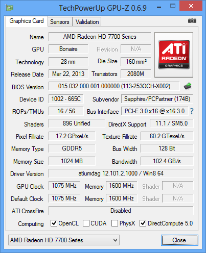

sapphire-7790-gpuz

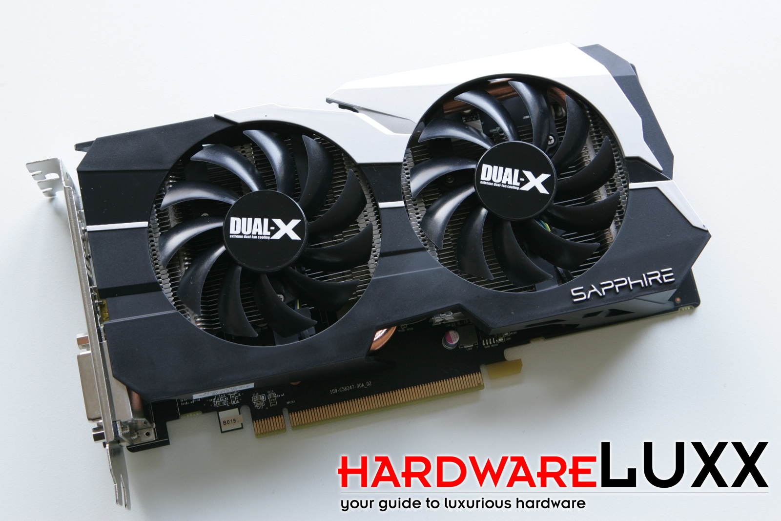

Sapphire Radeon HD 7790 Dual-X OC
Auch bei der Sapphire Radeon HD 7790 Dual-X OC kommen zwei Lüfter zum Einsatz, welche den Kühler in der Frontansicht dominieren. Das Gehäuse des Kühlers deckt allerdings weitaus mehr ab, als dies beim Modell von ASUS der Fall ist. Ob dies ein Vor- oder Nachteil ist, werden die Messungen zeigen müssen.

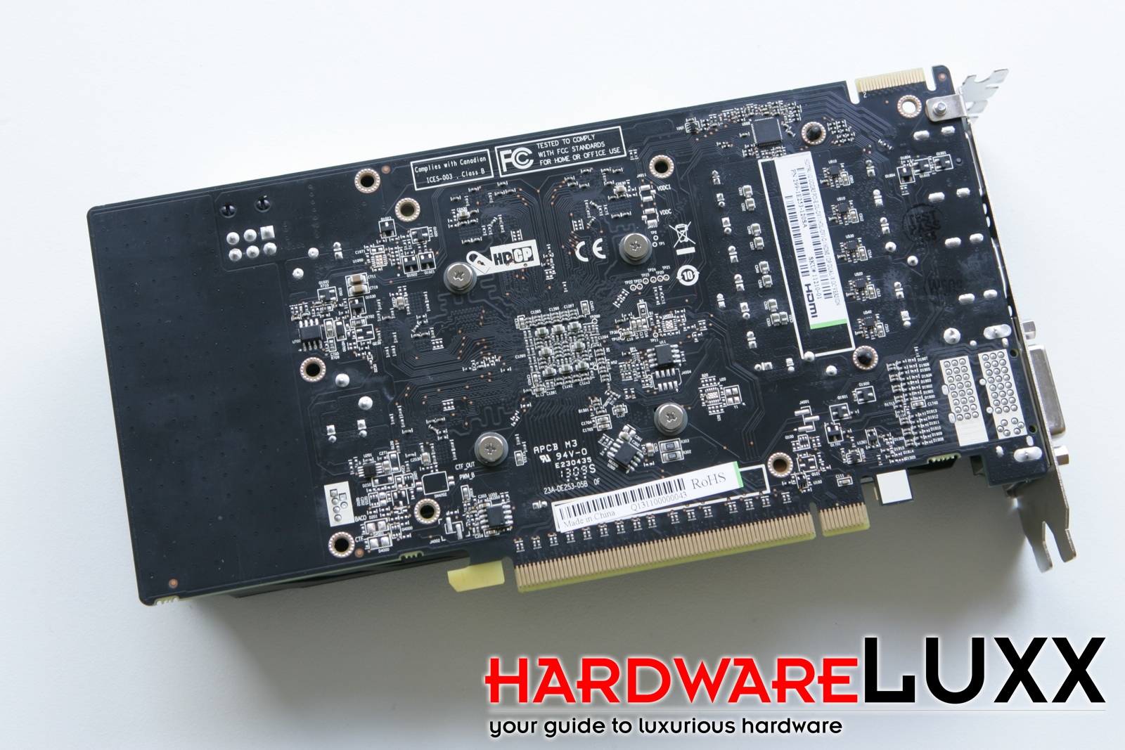

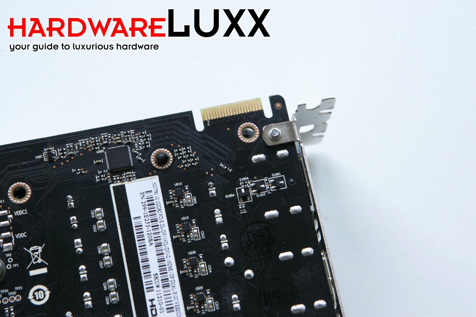

Anders als ASUS verwendet Sapphire kein verkürztes PCB, platziert im hinteren Bereich allerdings auch keinerlei Komponenten. Somit sehen wir hier ein leeres Board, was uns aber einzig und alleine den Blick auf den Kühler verwehrt. Auch Sapphire befestigt seinen Kühler nur über vier Schrauben und lässt die weiteren Bohrungen im PCB ungenutzt.

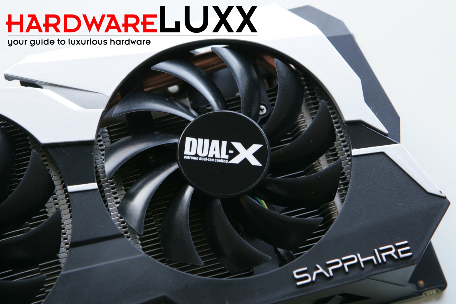

Die beiden Axiallüfter haben einen Durchmesser von 75 mm und verfügen über jeweils elf Lüfterschaufeln. Damit sind die wichtigsten Parallelen zur Karte von ASUS aber schon wieder beiseite gelegt. Durch das geschlossenere Kühler-Gehäuse kann Sapphire der Abluft zumindest teilweise eine Richtung vorgeben und schafft es so, dass ein kleiner Teil durch die Slotblende entweichen kann.

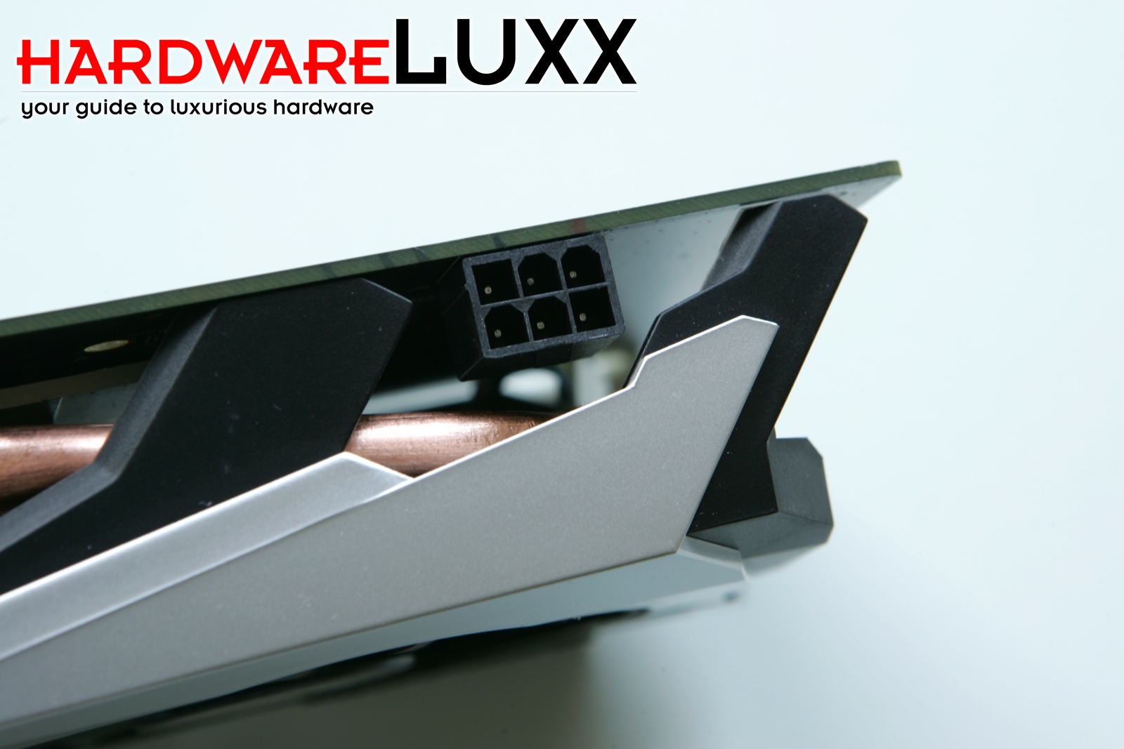

Der 6-Pin-PCI-Express-Stromanschluss ist in Richtung des Seitenteils des PC-Gehäuses gerichtet. In unseren Augen hat ASUS hier die bessere Entscheidung getroffen und kann durch das kurze PCB den Anschluss zur Seite wegführen. Auch bei Sapphire gilt aber: Sowohl über den PCI-Express-Steckplatz wie auch den zusätzlichen Stromanschluss werden jeweils 75 Watt an die Karte geführt, was gegenüber den von AMD vorgesehenen 85 Watt viel Spielraum lässt.

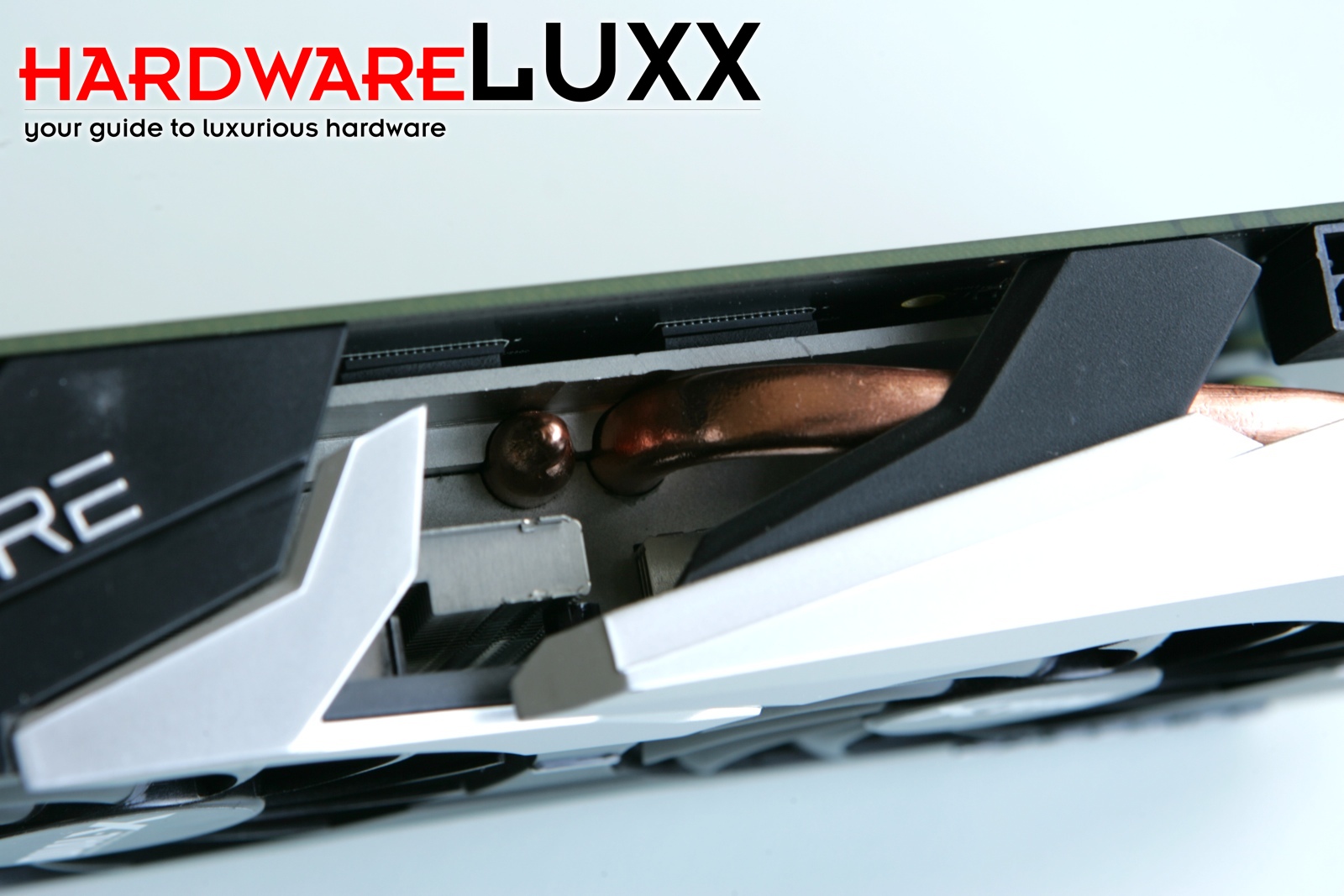

Ein Blick in eine Öffnung des Gehäuses zeigt die beiden Kupfer-Heatpipes, die direkt auf der GPU aufliegen. Sie sollen die Abwärme besser in den Heatsink abführen. Von der Bodenplatte abgedeckt werden auch die Speicherchips, sodass wir hier keinerlei Probleme bei der Kühlung erwarten können.

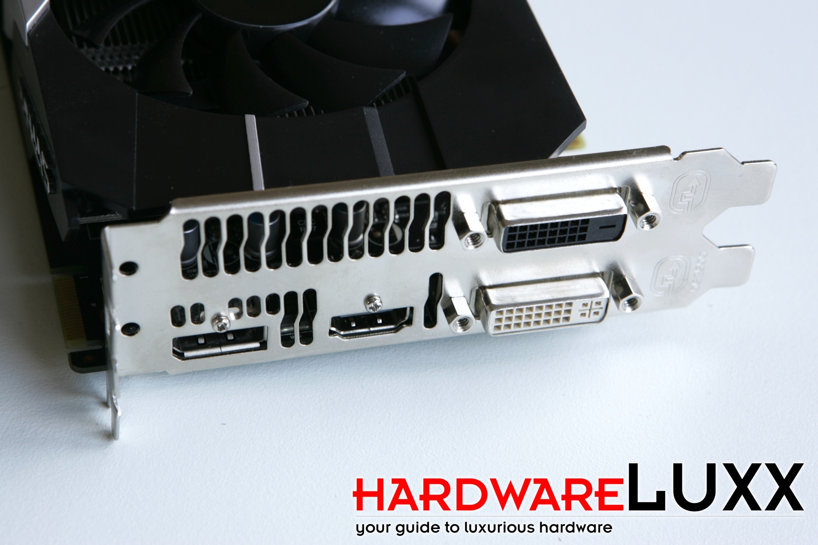

Die Slotblende zeigt die üblichen Display-Anschlüsse in Form von 2x Dual-Link-DVI (1x DVI-I und 1x DVI-D) sowie jeweils einmal HDMI 1.4a und DisplayPort 1.2.
