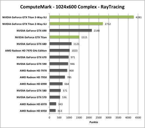

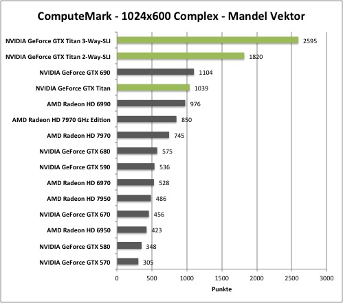

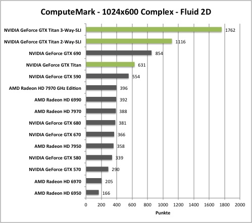

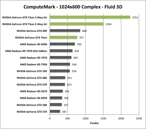

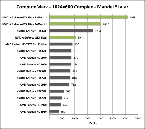

Seite 18: Benchmarks: ComputeMark
Mit Hilfe des ComputeMark versuchen wir die GPU-Computing-Performance genauer zu beleuchten. Der ComputeMark führt autoamtisch durch unterschiedliche Anwendungen, die ebenso unterschiedliche Anforderungen an die Hardware haben. Auf Basis der aktuellen DirectX-11-Compute-API können Nutzer die Compute-Leistung auf den Prüfstand stellen. Mit von der Partie ist unter anderem ein RayTracing-Test.
Crysis1_rs Crysis2_rs
Crysis3_rs Crysis4_rs
Den ComputeMark könnt ihr direkt auf der Seite des Herstellers herunterladen.
computemark1
computemark1
computemark1
computemark1
computemark1
