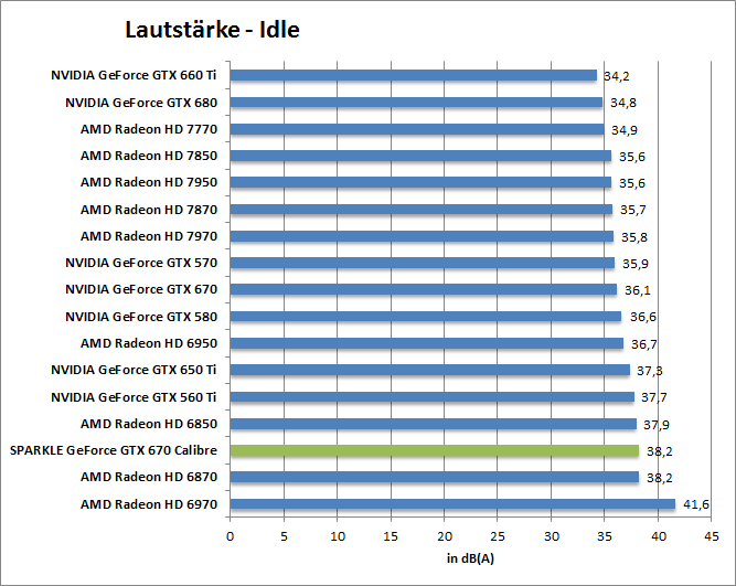

laut-idle
laut-last
Zumindest unter Volllast zählt die SPARKLE GeForce GTX 670 Calibre Captain zu den leisesten Grafikkarten am Markt. Mit einem Schallpegel von angenehm ruhigen 47,2 dB(A) sicherte sie sich Platz 1 unserer Charts. Im Leerlauf schalteten die drei Lüfter kaum einen Gang zurück - unser Sample belegte einen Platz im unteren Viertel. Dennoch sind die von uns gemessen 38,2 dB(A) kein Beinbruch und noch immer recht leise.

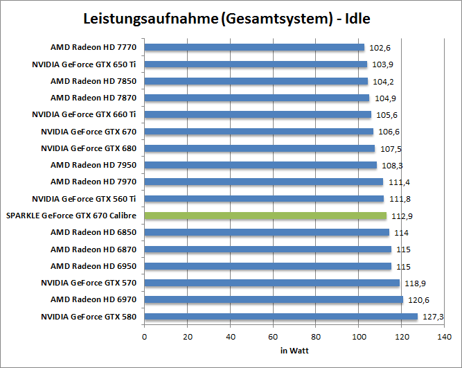

strom-idle
strom-last
Wenig Überraschung auch bei der Leistungsaufnahme. Diese lag sowohl im 2D- wie auch im 3D-Betrieb bedingt durch die Übertaktung ein klein wenig über der Referenz. Zog Letztere zusammen mit den restlichen Komponenten unseres Testsystems bis zu 335,7 Watt aus der Steckdose, waren es bei der SPARKLE GeForce GTX 670 Calibre Captain schon 342,4 Watt. Einen ähnlichen Unterschied haben wir im normalen Windows-Betrieb gemessen. Hier standen sich 112,9 und 106,6 Watt gegenüber.

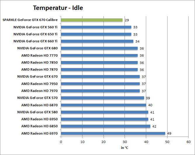

temp-idle
temp-last
Bei den Temperaturen spielt das Kühlsystem der SPARKLE GeForce GTX 670 Calibre Captain voll seine Muskeln aus und schafft es selbst unter extremer Last für angenehm niedrige Temperaturen zu sorgen. Wir haben kühle 29 bzw. 62 ° C im 2D- respektive 3D-Modus gemessen.
