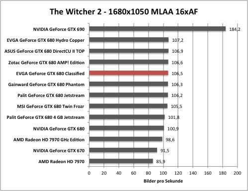

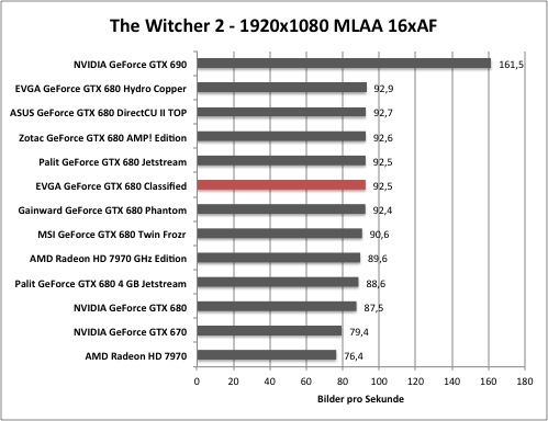

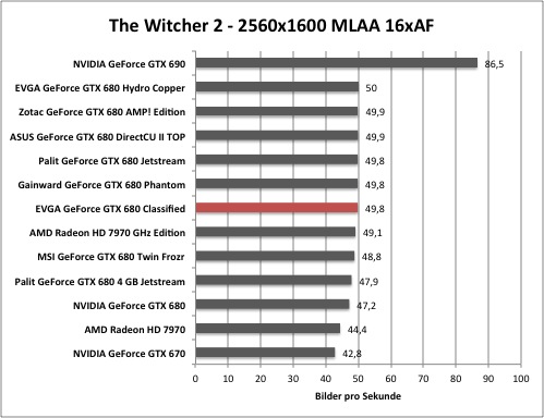

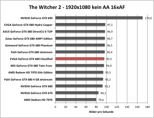

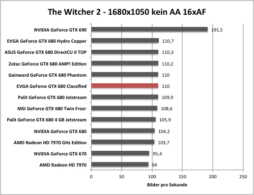

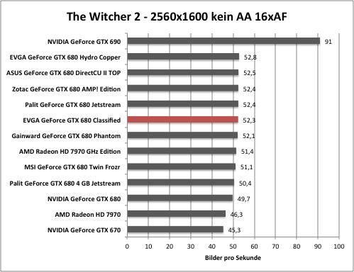

Seite 10: Benchmarks - The Witcher 2
Als Geralt von Riva, dem Helden und Protagonisten des Fantasy-Rollenspiels The Witcher 2, kämpft und zaubert sich der Spieler durch die detailreich inszenierte Spielwelt. Assassins of Kings knüpft als Nachfolger von The Witcher nahtlos an dessen Ereignisse an, wobei der nicht-lineare Handlungsverlauf auch bei mehreren Durchgängen Spannung verspricht. Die eigens für den im Jahr 2010 veröffentlichten Titel entwickelte Red Engine (DX9) hob den Grafikstandard für Rollenspiele an und stieß bei Spielern und der Fachpresse auf hohe Anerkennung. So bezeichneten die Programmierer von CD Projekt RED ihre Engine als "beste Rollenspiel-Engine der Welt".
Crysis1_rsCrysis2_rs
Crysis3_rs Crysis4_rs
