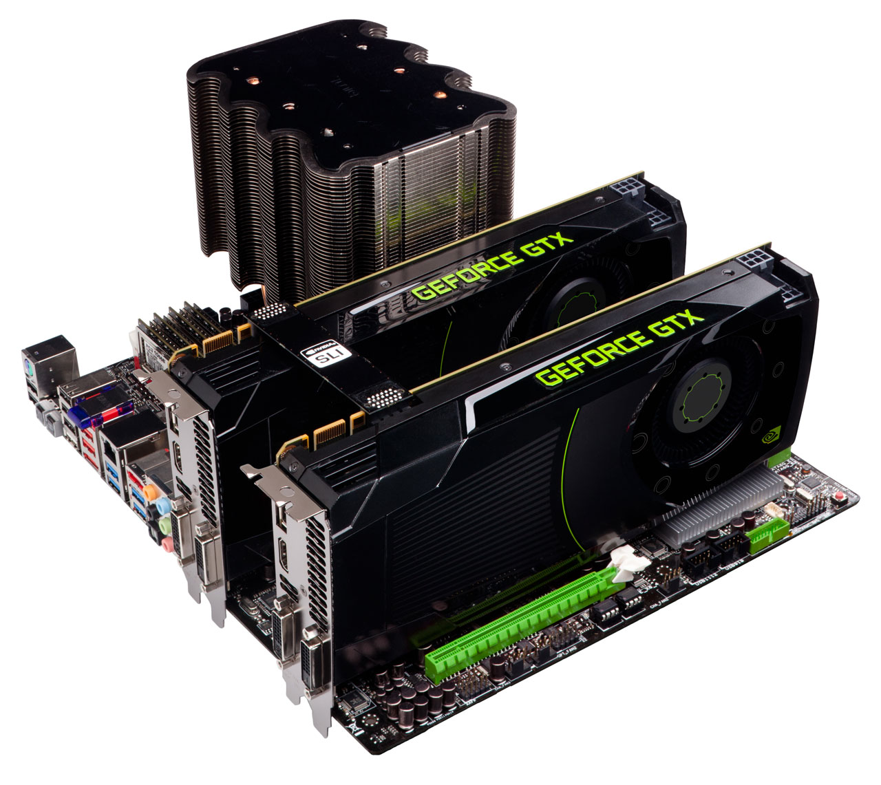

gtx680-sli-rs
NVIDIA verspricht ein deutlich höheres Performance/Watt-Verhältnis als mit dem Vorgänger aus eigenem Hause und auch gegen die Konkurrenz von AMD zeigte man sich selbstbewusst. Die eigenen Messungen belegen dies. Sowohl im Idle- wie auch Last-Betrieb verbraucht die GeForce GTX 680 weniger oder zumindest gleich viel wie eine Radeon HD 7970. Bezieht man nun auch noch die Benchmarks mit in diese Betrachtung ein, kann NVIDIA tatsächlich mit einem besseren Performance/Watt-Verhältnis aufwarten. In den synthetischen Benchmarks liegt der Vorsprung bei 20 Prozent. In den realen Spiele-Benchmarks sind es 5 bis 30 Prozent (je nach Auflösung und Spiele-Engine). In manchen Benchmarks muss sich die GeForce GTX 680 der Radeon HD 7970 aber auch geschlagen geben. Beispiele sind Crysis Warhead und Metro 2033. Hier wird NVIDIA aber sicherlich noch an den Treiber feilen, um solche Rückstände auszubügeln. Über alle unsere Benchmarks hinweg messen wir ein Performance-Plus der GeForce GTX 680 gegenüber der Radeon HD 7970 von 7,5 Prozent. Besonders in hohen Auflösungen profitiert AMD vom größeren Speicher seiner High-End-Karten.
Gut gefallen hat uns auch die Referenzkühlung von NVIDIA, die in der Vergangenheit immer wieder Kritik erleiden musste. Im Idle-Betrieb messen wir einen sehr guten Wert von 36 °C, unter Last sind es 80 °C und damit eine Handvoll mehr als AMD seinen GPUs zumutet. NVIDIA scheint dies aber in Kauf zu nehmen und lässt den Lüfter unter Last etwas weniger schnell drehen. Dies kommt dann auch der Lautstärke zugute. Diese liegt unter Last durchschnittlich unterhalb der Radeon-HD-7800 und -7900-Serie.
