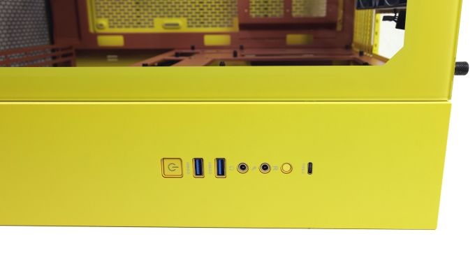

Power- und Resettaste sowie das I/O-Panel mit zweimal USB 3.0, Kopfhörer- und Mikrofonbuchse und USB-C hat Thermaltake auf der rechten Seite des Deckels ungewöhnlich weit hinten platziert. Eingefasst werden Tasten und Anschlüsse von einer Stahlfläche, die nur angeclipst ist und sich ähnlich wie das Stahlseitenteil mit einem Handgriff abziehen lässt. Nötig ist das nach unseren Eindrücken aber nur, wenn die Schrauben des I/O-Panels gelöst werden sollen - das ist für die Montage des optionalen Thermaltake-Displays Vorraussetzung.

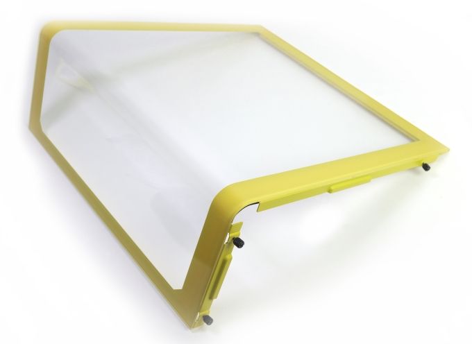

Das gewölbte Glaselement wird von drei Rändelschrauben am Gehäuse gehalten. Nach dem Lösen dieser gefangenen Schrauben kann es abgezogen werden. Das Handling ist also mit dem vieler normaler Glasseitenteile vergleichbar.
