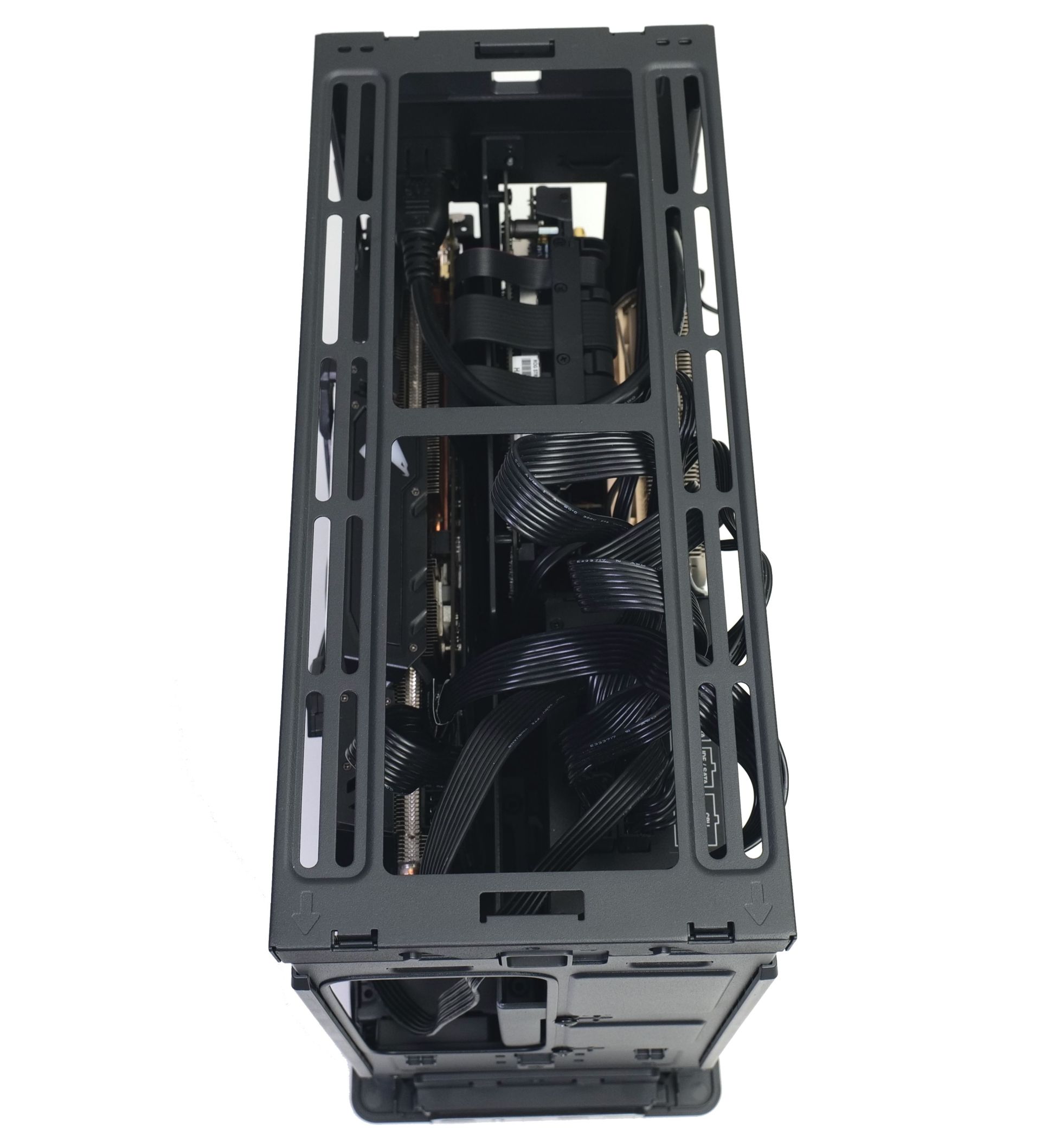

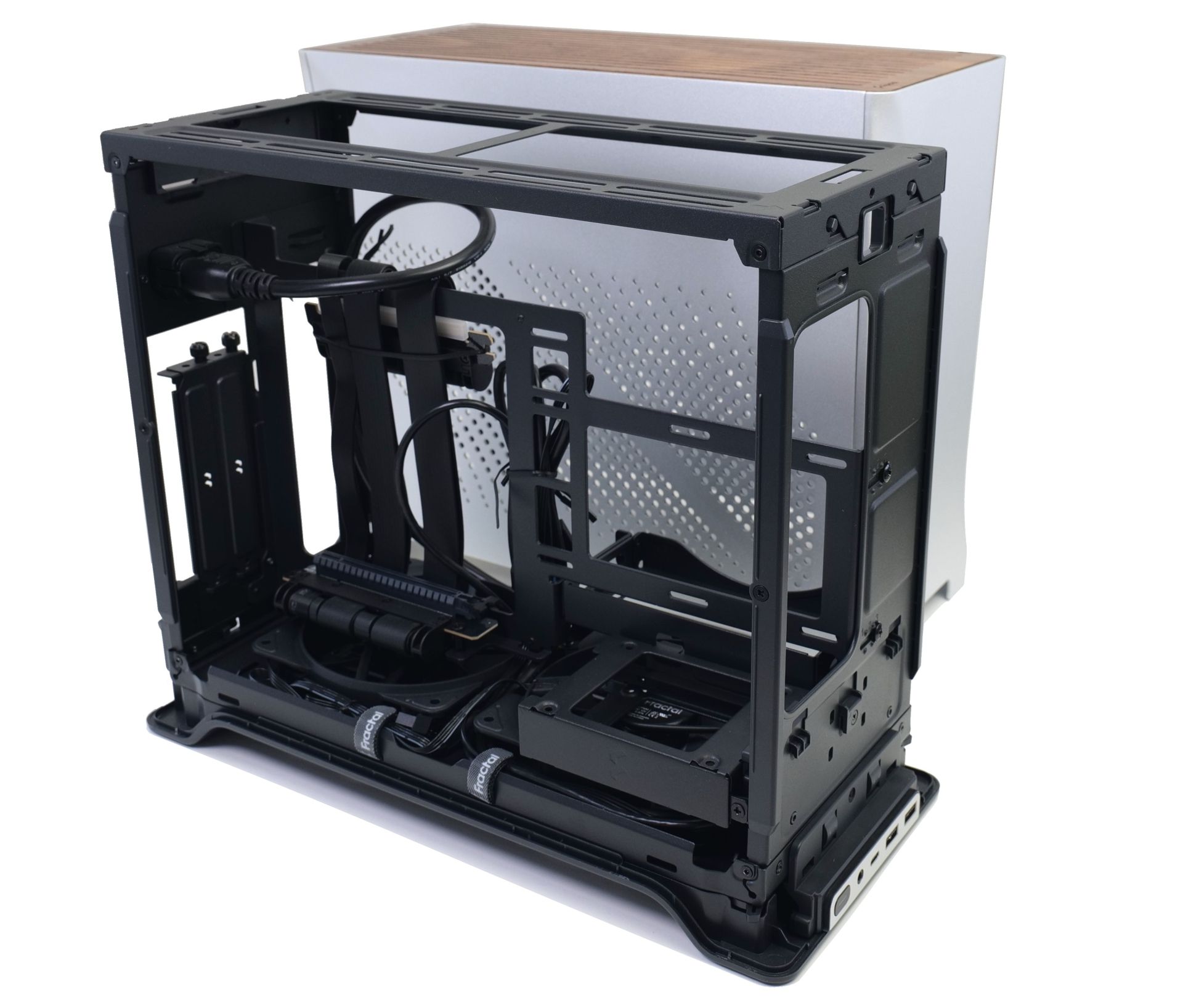

Neben dem Kühlsystem hat Fractal Design auch die Zugänglichkeit des Innenraums stark überarbeitet. Beim Era 2 gibt es keine einzelnen Seitenteile mehr. Stattdessen können die äußeren Panels des Gehäuses einfach im Ganzen als Haube nach oben gezogen werden.

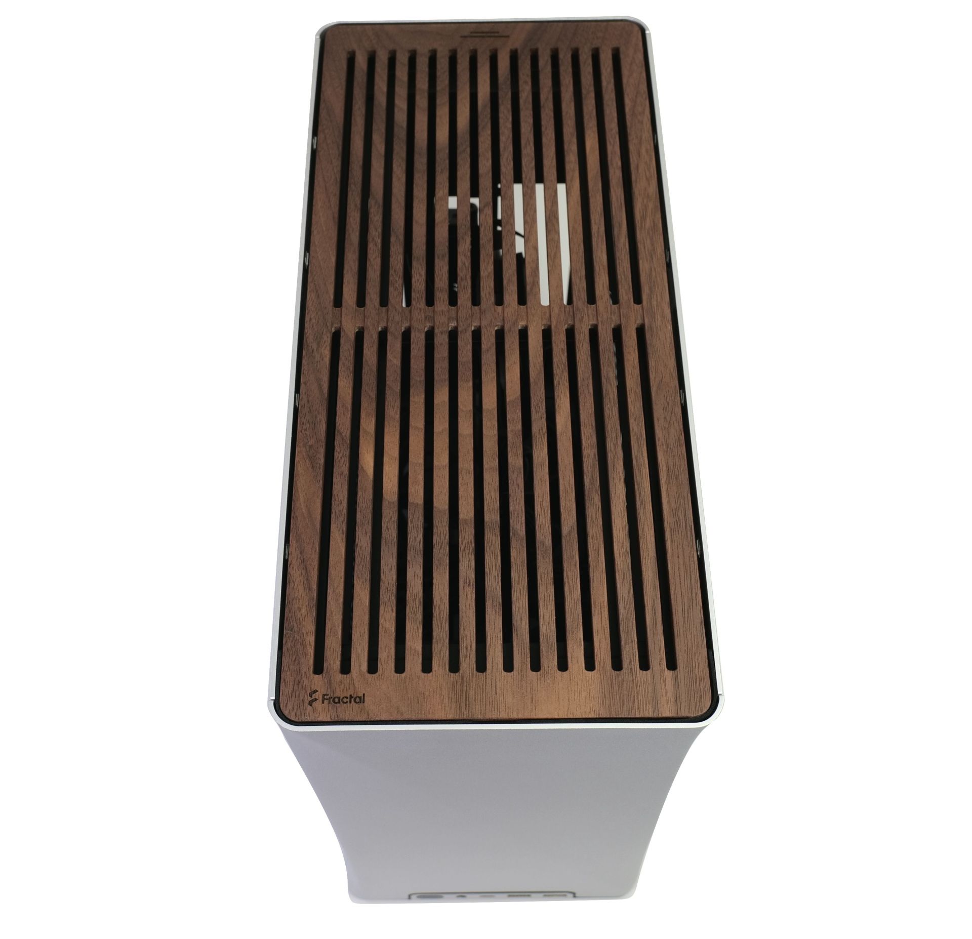

Aus den fünf Designvarianten des ersten Era werden beim Era 2 drei Stück: Era 2 Silver, Era 2 Charcoal Gray und Era 2 Midnight Blue. Bei allen drei Varianten wird die Oberseite von einem magnetisch haftenden Walnussholzeinsatz geprägt. Fractal Design ruft für das Mini-ITX-Gehäuse eine US-Preisempfehlung von 199,99 Dollar auf.
