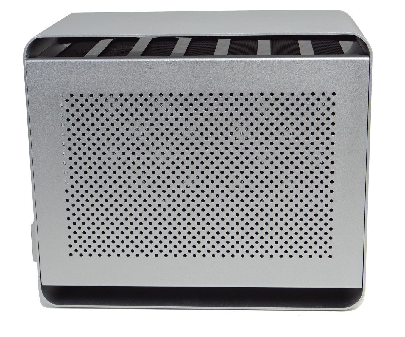

Streacom fertigt das DA2 aus sandgestrahltem Aluminium. Ein weitgehend geschlossenes Aluminiumband zieht sich praktisch über Front, Deckel, Rückwand und Boden. Die Übergänge sind jeweils abgerundet. Im Kontrast dazu stehen die beiden eckigen und vor allem stark perforierten Seitenteile.

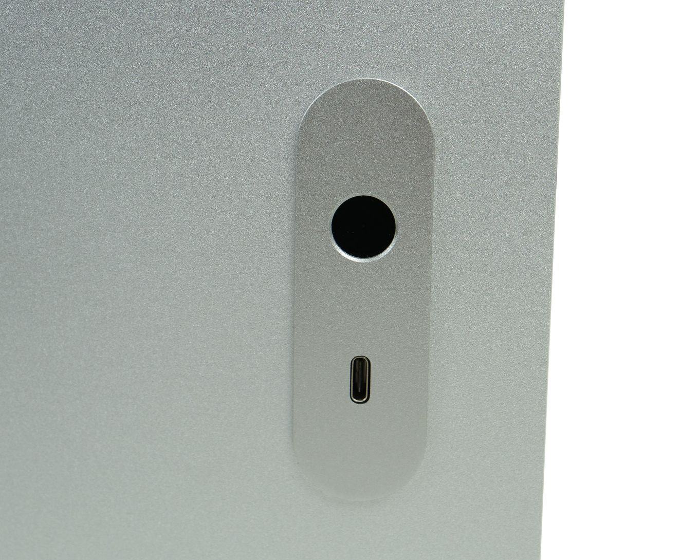

Die Front wird nur von einer leicht erhöhten Aluminiumfläche unterbrochen. Darin sitzen der Powertaster mit einer integrierten, winzigen weißen Power-LED und ein USB Typ-C-Anschluss. Dieser Port wird intern allerdings mit einem USB 3.0-Anschluss (19 Pins) verbunden. Laut Streacom soll ein Upgrade auf USB 3.1 aber möglich sein.
Die Seitenteile werden komplett werkzeuglos montiert. Dazu können sie mit vier Gummipuffern regelrecht an ihren Platz geklemmt werden. Diese Klemmmontage hält schon fast erstaunlich fest. Sogar so fest, dass das Lösen der Seitenteile durchaus etwas Geschick erfordert. Wichtig ist dabei, dass Ober- und Unterkante des Seitenteils nacheinander gelöst werden. Dabei sollte ein Verkanten vermieden werden - sonst kann es vorkommen, dass die Gummipuffer vom Seitenteil abgedrückt werden (sie lassen sich mit etwas Mühe aber auch wieder in die entsprechenden Aussparungen schieben). Zusätzlich zu den zahlreichen Luftöffnungen im Seitenteil kann das Kühlsystem auch von Luftöffnungen profitieren, die sich zwischen Boden und Deckel und dem eigentlichen Gehäusekorpus befinden.
