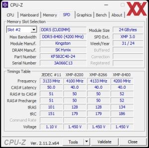

Weitreichende Details hätte uns Taiphoon Burner liefern können, allerdings ist die Software noch nicht für die neuen CUDIMMs gewappnet beziehungsweise konnte die Software die Module nicht auslesen und erhielten eine Inkompatibilitäts-Mitteilung. Somit begnügen wir uns mit der neuesten CPU-Z-Version 2.11.2. Die CUDIMMs werden als solche erkannt und die drei XMP werden sichtbar.
Das größte Profil sind demnach DDR5-8400 bei CL40-52-52-134. Doch auch je ein Profil mit DDR5-8200 und DDR5-8266 sind verfügbar, wobei die Timings hierbei mit CL40-50-50-128 hinterlegt sind.
