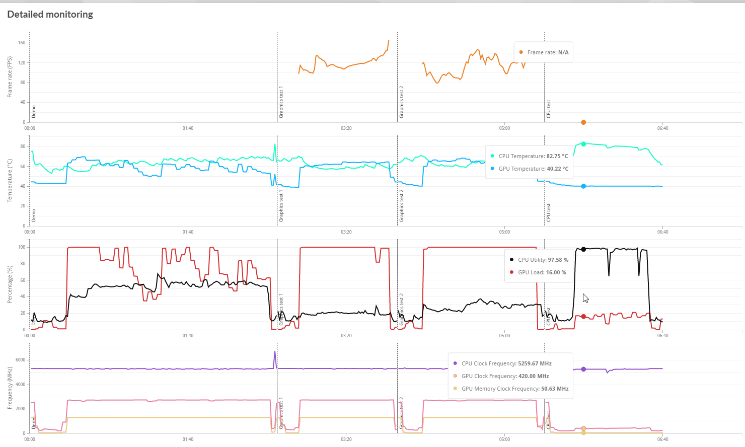

Kann mir einer sagen ob ich hier ins Temp limit laufe, weil ich beim letzten Timespy Extreme test zwei solche einbrüche bei der cpu habe?

Genau, Temp war deutlich unter 90°C.

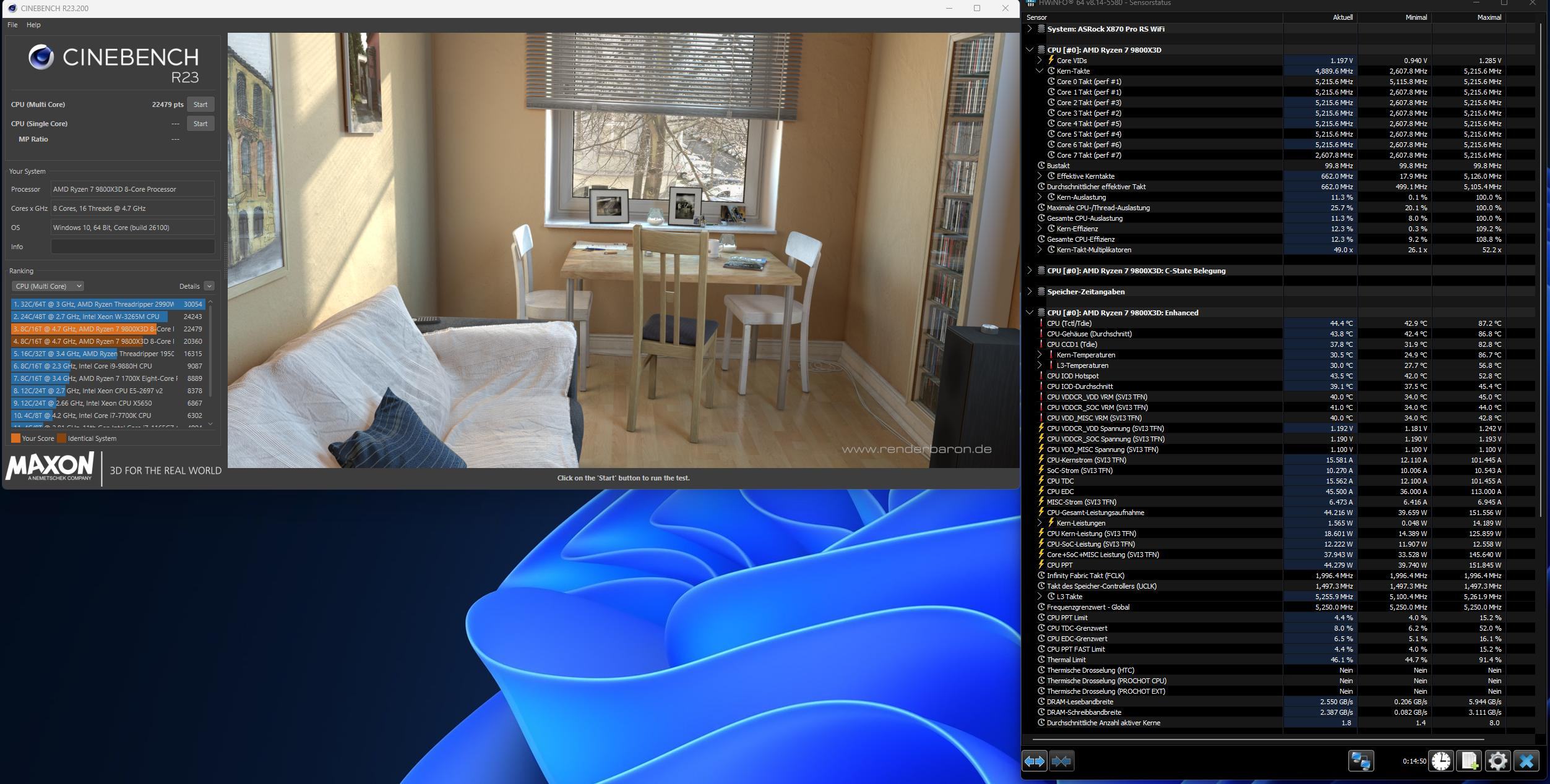

Hatte heute auch mal ein wenig Zeit und hab nen Run gemacht.
Eckdaten:
- CB23
- Custom WaKü mit MoRa 360
- Standard-BIOS
- Zimmer-Temp.: 18° C
- Wasser-Temp.: ca. 21° C
Der CPU-PPT-Wert scheint mir zu hoch oder passt das so? Was meint ihr?

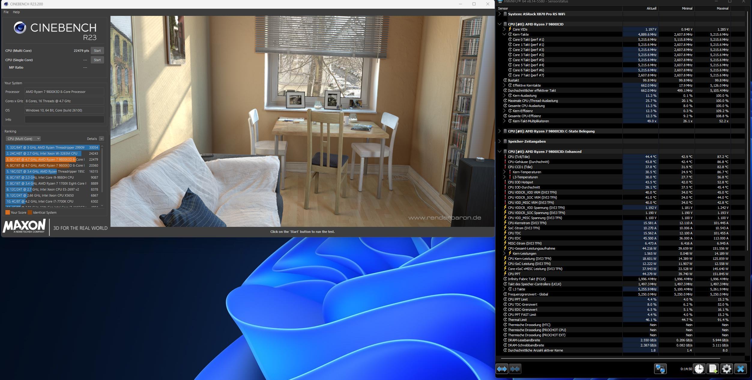

Eckdaten:
- CB23
- Standard-BIOS
Ja, ist normal, auch wenn du leicht zu wenige Punkte hast. Um die 23.000 (oder etwas drüber sind normal). Probier mal den CO -20 aus.

Hui das ist aber hoch habe einen Supernova 1260 und auch 21 grad wasser gehabt und ich liege bei 75-76 Grad

Bin damit noch nicht so sehr vertraut. CO -20 bedeutet, dass die Spannung etwas zurück genommen wird, die Temps dadurch fallen und der Takt nochmal steigt oder bleibt das bei 5,25 GHz?
schön zu sehen, dass auch ein Mora an die 90 Grad kommen kann, soweit ist mein U12A nicht entfernt.
Bin gespannt ob sich der Grund der 15-20 Grad unterschiedlichen Ergebnisse findet oder es an einer massiven Streuung der CPUs liegt.
Ja, per default werden dann die 5,225 GHz gehalten, wenn du in PBO nicht ein Takt-Plus einstellst.
