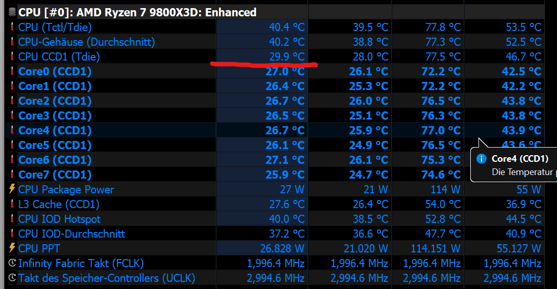

Zeigt her eure 9800x3d Temperaturen
wenn ihr von idle temp sprecht, meint ihr da die cores oder eine der oberen 3 werte?

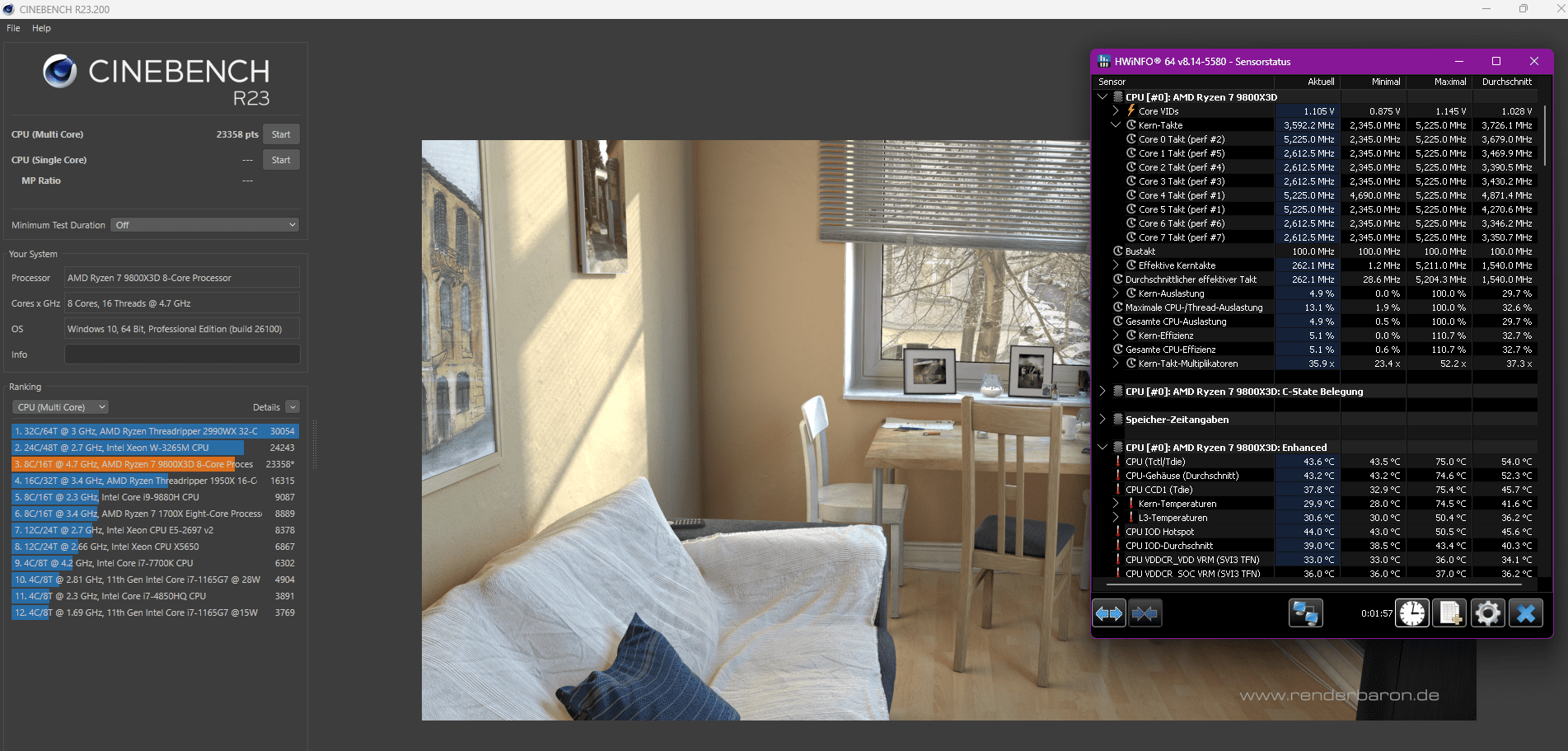

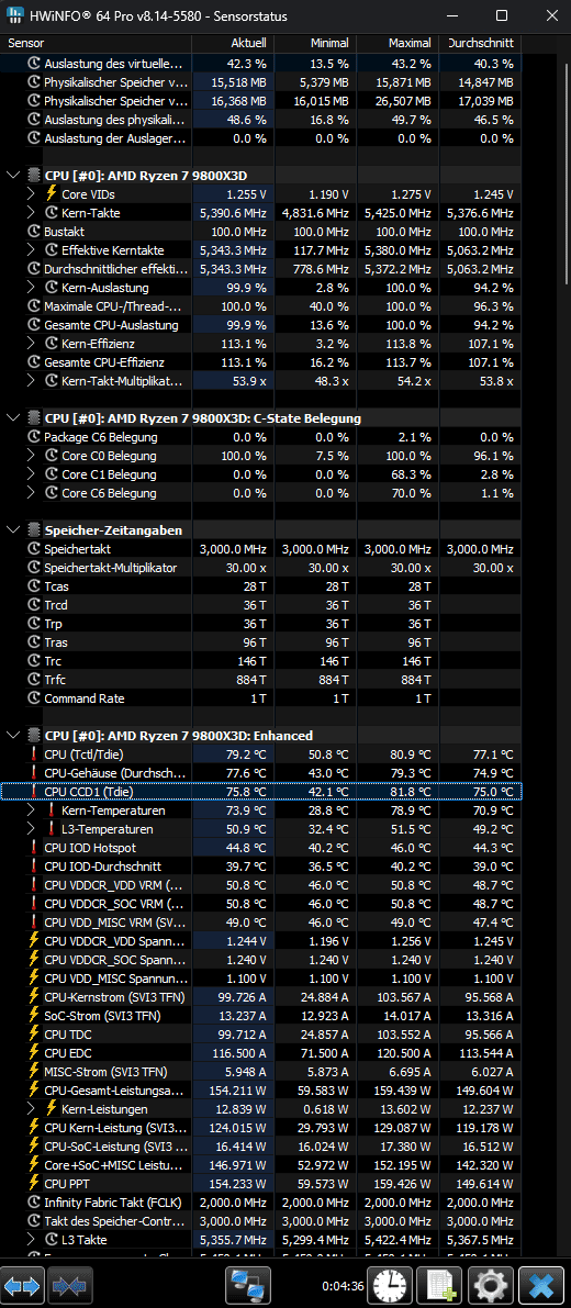

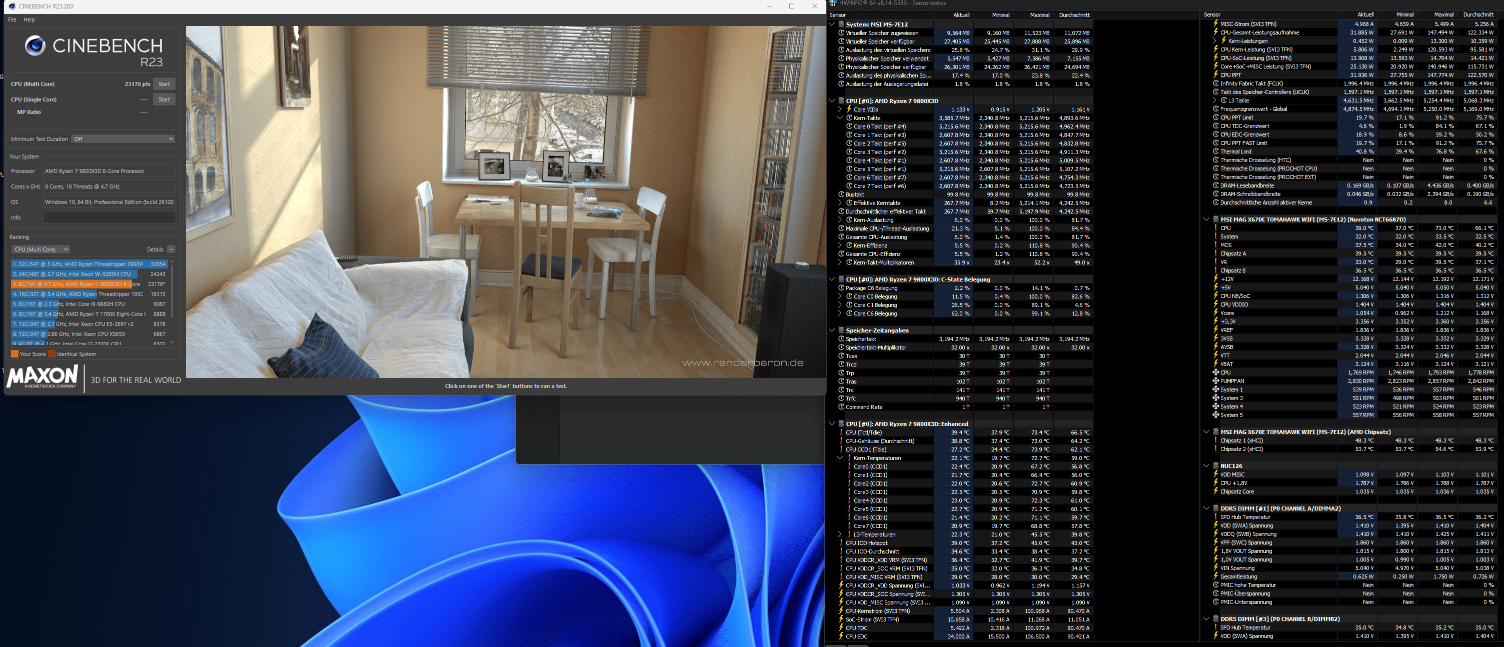

Habe jetzt auch mal 10min cinebench +1final run gemacht, liquid freezer lüfter auf 100% und Pumpe auf 80%. Raumtemperatur ehr kühl mit 20°C.
Sieht komplett Stock nur mit Expo dann so aus bei mir:
Das sieht für stock doch ordentlich aus? oder gibts irgendwelche werte die zu hoch sind, welche ich als ehem. intel nutzer übersehe?
sieht top aus. da habe ich glatte 20 Grad mehr bei so einer Leistungsaufname von über 140W. Keine Ahnung ob es an Lukü liegt oder die Streuung der CPUs wirklich so groß ist
wie viele runs hast du am stück gemacht? bei mir braucht es 4 runs. bis dahin steigt die temp
Auch dir empfehle ich dringend einen CO Offset, 150W sind einfach bissl herb für Stock

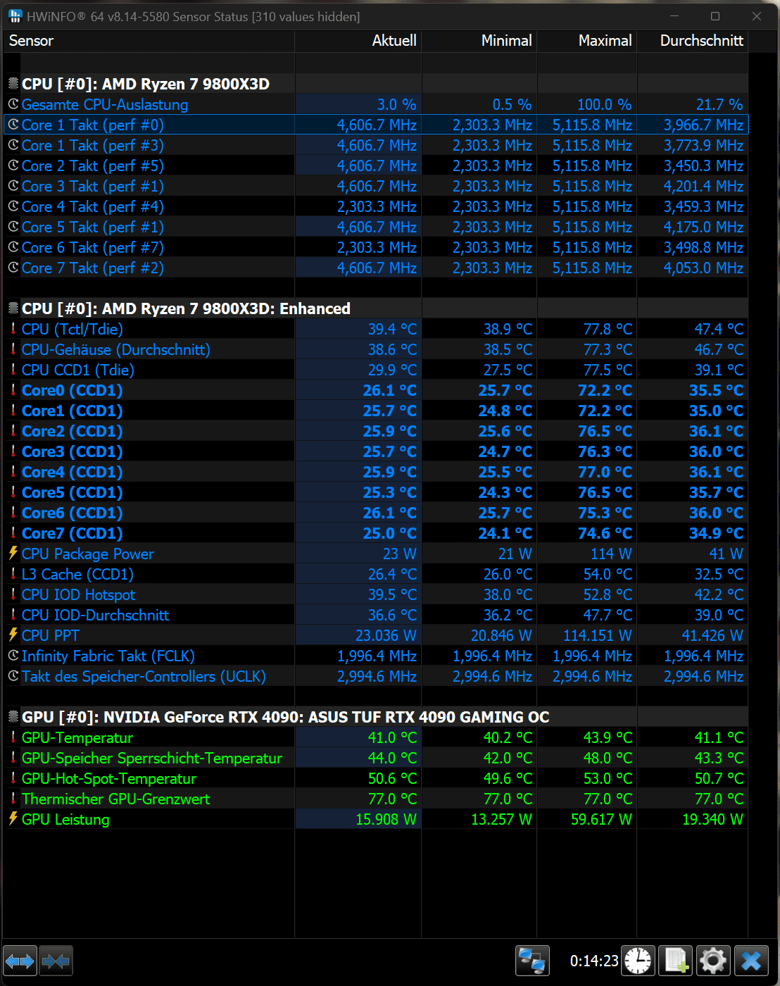

Sieht bei mir genauso aus.
Temperaturen sind quasi identisch.
Im IDLE habe ich allerdings immer unter 50.

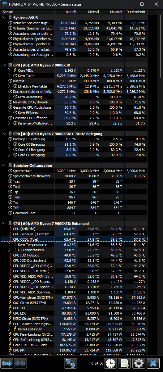

Ich hab auch mal auf -20 gestellt im Curve Optimizer, ist mein erstes AMD Board seit 100 Jahren daher die blöde Frage:
Was genau macht der Offset und wie ist die Einheit (also was bedeutet -20?). Haben wir nen Guide hier im Forum? Hab auf die schnelle nichts gefunden. Die PPT scheint damit unter Last von >150W auf knapp 120W runter zu sein, lt. Anzeige in HWInfo boostet er immer noch mit 5225Mhz, d.h. ich verliere dadurch keine Leistung? Wäre ja zu wild, mit der Einstellung hab ich im CB24 Test ca 15-20°C weniger als vorher bei knapp 65°C, das ist ja ein Träumchen. Wie teste ich am besten ob der Bums auch wirklich stabil läuft?
Du kannst jetzt noch überlegen die +200MHz von PBO mitzunehmen. Bei den Temps haste noch genug Spielraum. So bekommst du dann 5,425 GHz auf allen Kernen
Würde erstmal testen ob -20 stabil läuft und dann gerne solche Späße mal ausprobieren. Welche Einstellung ist das im PBO um die Frequenz zu erhöhen? Temps sehen jetzt in Verbindung mit Wakü ja wirklich sehr gut aus.

Also zumindest CB24 lief durch mit +200 aber mit der Effizienz isses dann auch wieder vorbei, PTT liegt dann bei 158W und Temps sind wieder über 80° (also noch im Rahmen). Weiß nicht ob mir das die Brechstanke wert ist, fast 30W weniger Verbrauch schmeckt mir eigentlich ganz gut und die 200MHz sind vermutlich in der Praxis eher weniger relevant, ich glaube ich lasse den Takt auf Stock da die Leistung aktuell eh nicht benötigt wird, aber gut zu wissen, dass sowas geht.

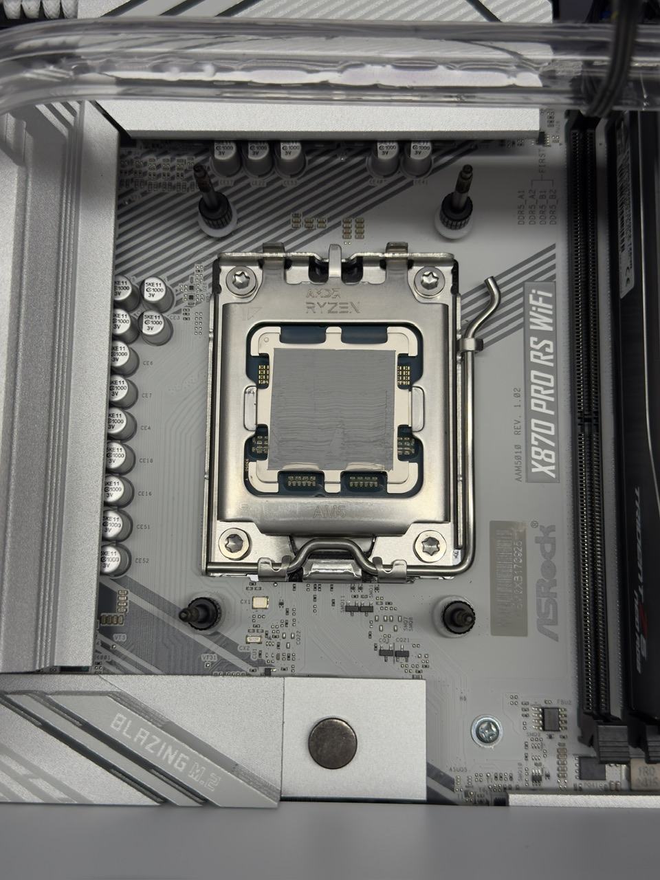

Habs gestern versucht bestmöglich abzukleben und aufzutragen (geht aber sicherlich noch besser :fresse: ). Bin jetzt im Windows so bei 39-41 Grad. Vorher lag ich um 50 Grad.
sieht super aus. so verteile ich auch immer nur lange nicht so perfekt. aber schon die ganze Fläche und keine Tröpfchenmethode.

Gerade kurz 30 Min in der Mittagspause Dragon Age gezockt, die Temps sind nun wirkllich deutlich besser, ist ja Wahnsinn was -20 ausmacht 😍
Nicht ein einziger Spike über 70°C, die meiste Zeit eher im Bereich 65°C und das PTT locker 30W weniger als auf Stock bei gleicher Performance.

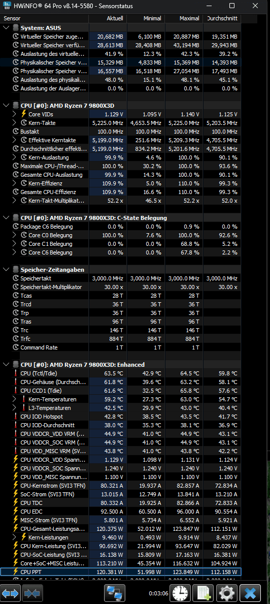

Was ich aber eigtl sagen will, es gibt mehr als das was in dem Skatter Video behandelt wird, was man im BIOS einstellen sollte. Das ich nur 117W in CB24 verbrauche, andere aber 160W, liegt nicht nur am Silizium alleine.

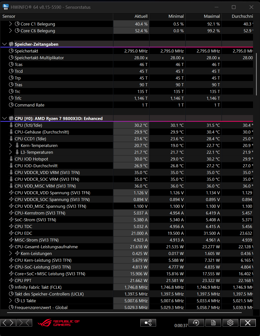

Muss sagen bin echt überrascht wie gut der 9800X3D im Idle ist da war der 285k wärmer und hatte mehr verbrauch (Selber Energieplan wie beim 285k Ultimative Leistung)
