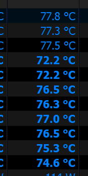

CB R23 ohne Probleme, taktet konstant auf 5250Mhz, Temps liegen bei ca. 70°C
22,5k Punkte

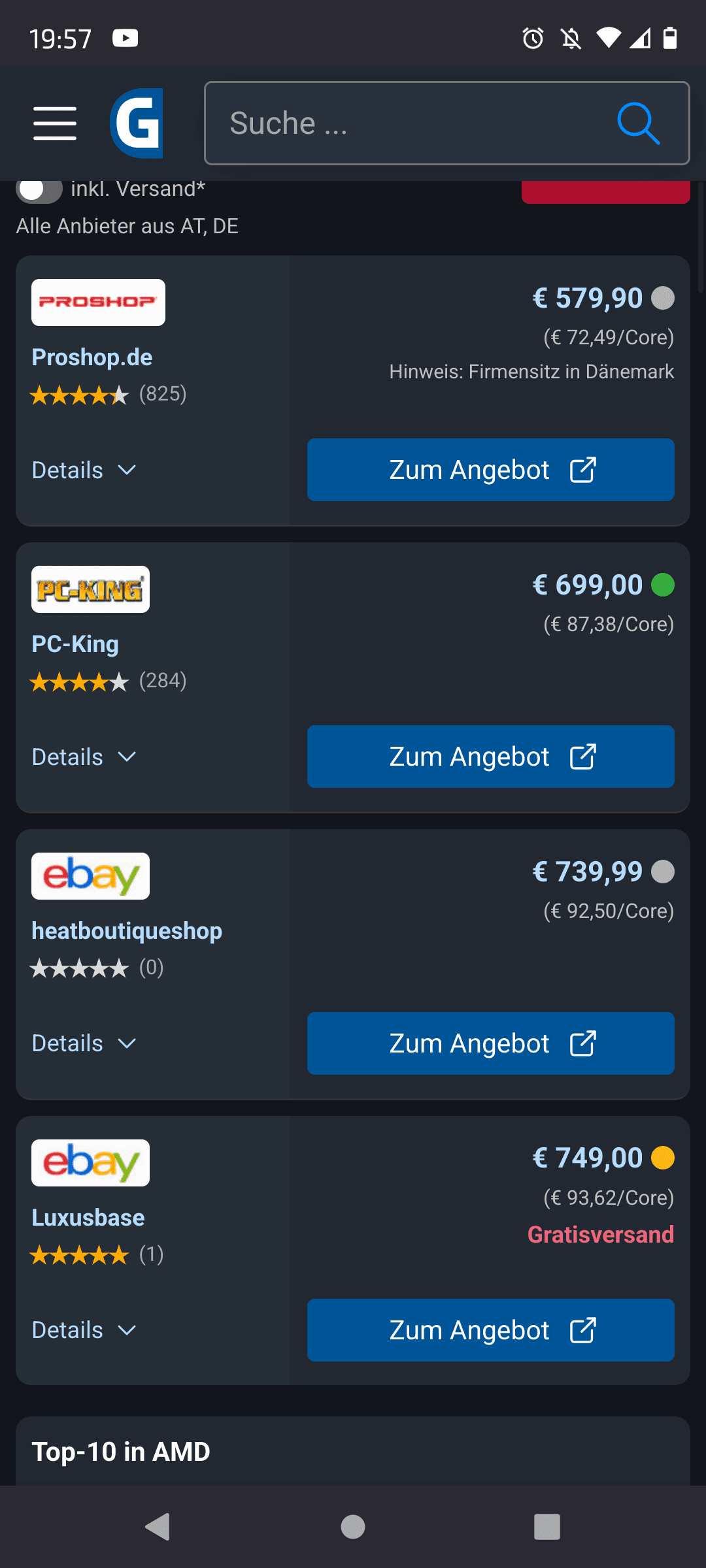

weg mit dem, neuen bestellen, aktuell bekommst die gut los, nur leider ebenso schwer einen neuen :cautious:
das ist ja das problem und wenn man easy einen neuen bekommt, kriegste den alten net los xD
Wenn ich das mit der Verfügbarkeit gewusst hätte, hätte ich direkt 5 bestellt und den Besten behalten, ohne einen einzigen Euro Verlust zu machen

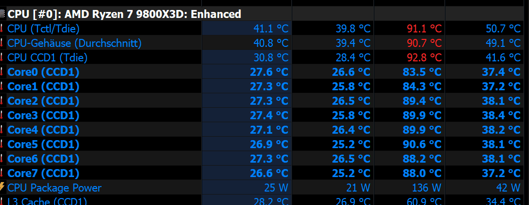

so idle ist wieder bei 26 grad. der kühler arbeitet.
Sind bei dir im Zimmer gerade 2°C? :fresse:
ne über 20...
die Diskrepanz ist schon crazy :lol:
gut ich geh halt von den cores aus.
die roten werte sind immer höher als die cores
Die Preise:fresse:

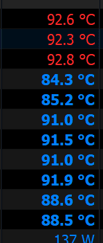

Und unter Last weiterhin über 90°C?
im 3. run hab ich die 90grad bei den 3 oberen werten geknackt und die cores siehst ja liegen auch bei fast 90. und das ist bei -22 co
dann dürften die idle werte auch nicht stimmen. rein von der logik her kann das unmöglich sein. :fresse:
also nein nicht neu montiert ^^
20°C Raumtemperatur und CPU nur bei 26°C Da kann was nicht passen, da man nie nahe an die Raumtemperatur ist.

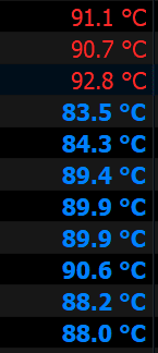

Dein 9800X3D rennt klar ins Temp-Limit. Sicher, dass der Kühler richtig aufliegt? (die sehr niedrige Idle-Temp mal ausgeklammert)
throtteling hab ich keins. das templimit unten ging auf max 97,1%
score lag die 7 minuten durchweg bei 23,300 pts
kühler wurde auch spürbar warm und die luft ebenfalls.
ich guck dennoch mal.
hätte ich das case geschlossen gehabt und die lüfter auf 900 gelassen wäre ich vermutlich reingerutscht ja.....
