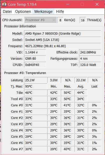

geht "Core Temp" nicht richtig mit dem 9800X3D?

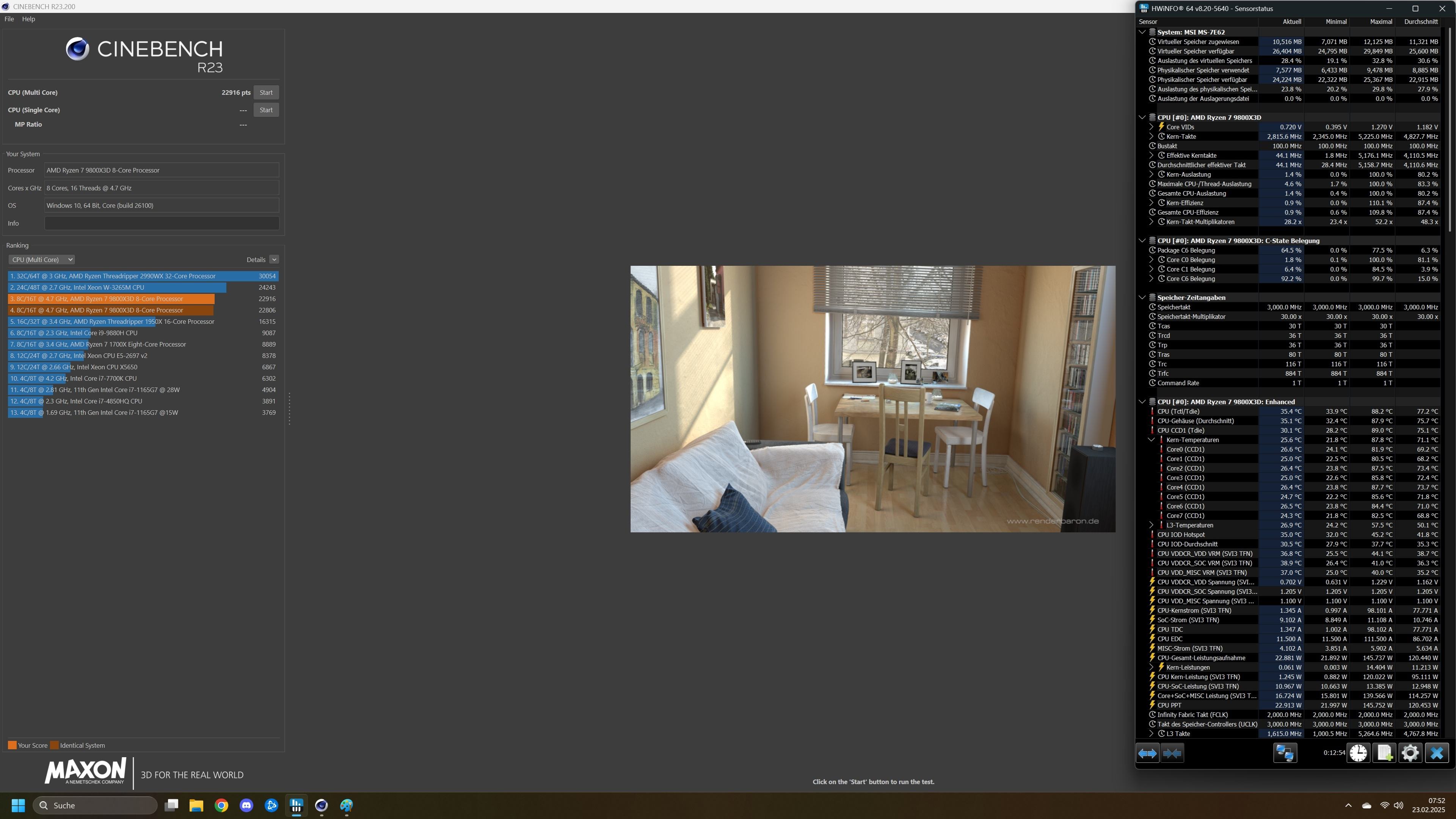

Kurze Frage: ich hatte +200 und - 30. Dann kam ein freizeit und ich konnte diesen nur beheben, in dem ich den Strom weggenommen habe. Poerknpf drücken war erfolglos.
MB ist ein MSI b850 tomahawk max wifi.
Bei -25 das gleiche, bei -20 die ersten 10 min gut, dann beim 2. Test wieder so... und jedes mal den Strom trennen.

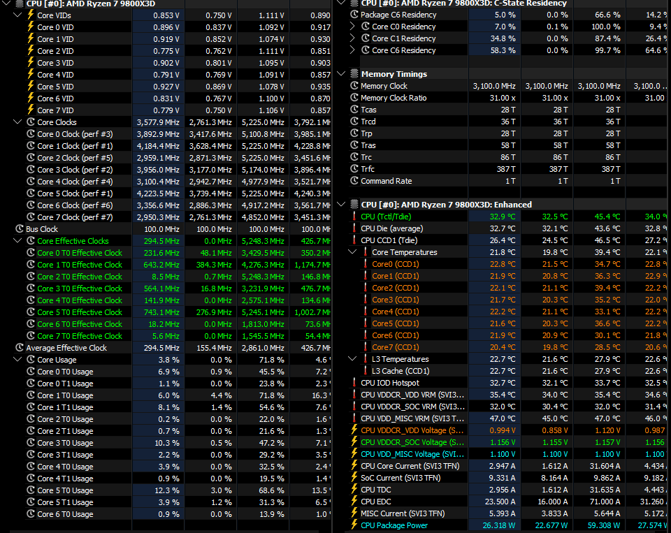

Der Teil von HWInfo wäre da aufschlussreich (nach einem Lauf CB23 z.b.)
Guten Morgen,
nach dem sich so ein "Absturz" ereignet hat, setze ich natürlich im BIOS alles zurück. Aber manchmal bootet windows dann nicht richtig und ich muss den PC 1-2x neu starten, bis ich zur windows hello eingabe komme. Hatte ich vorher vergessen zu schreiben. Ach ja, BIOS ist natürlich aktuell.

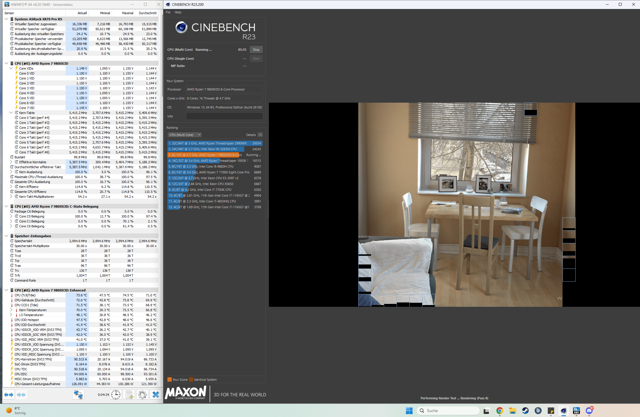

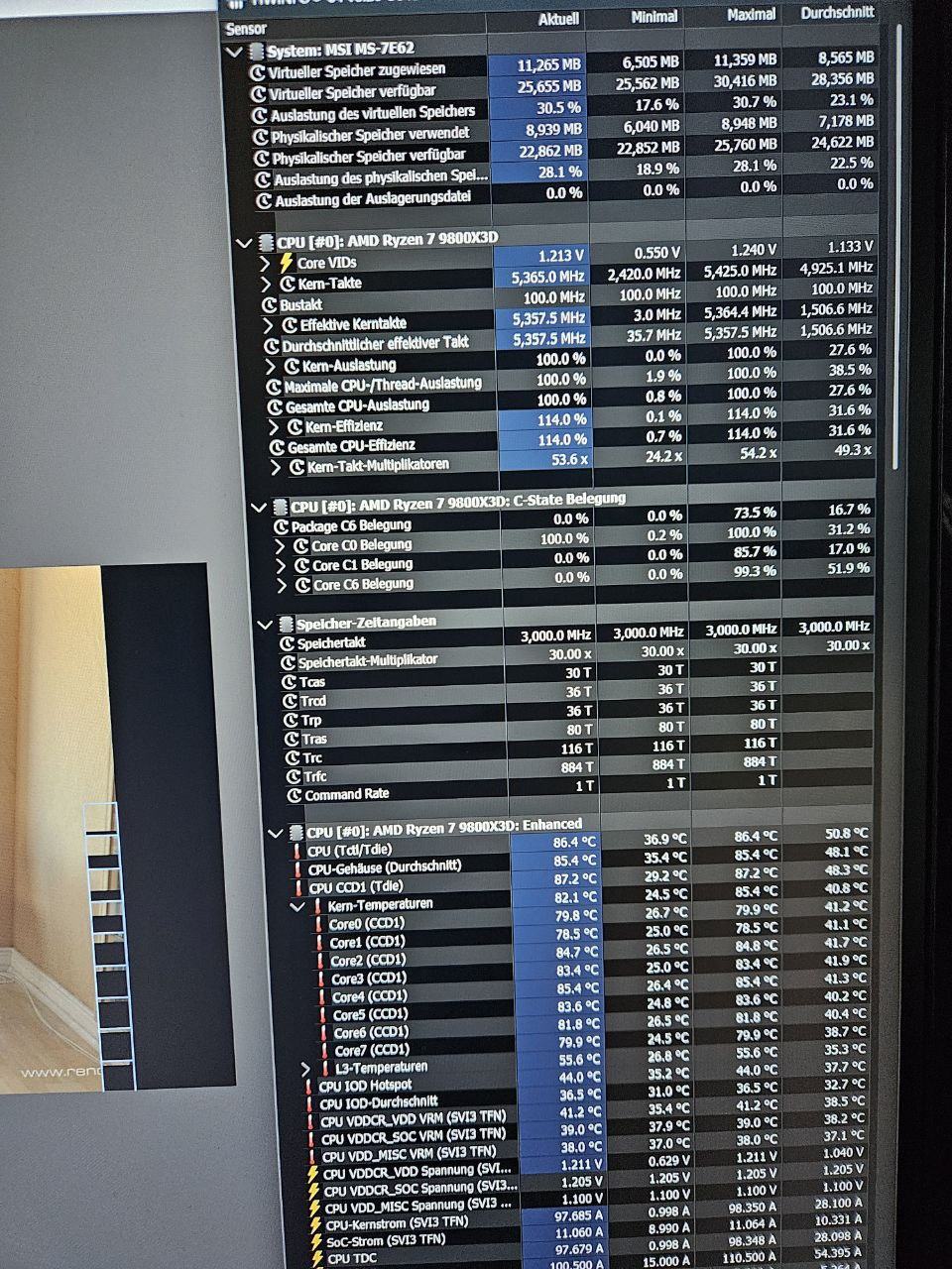

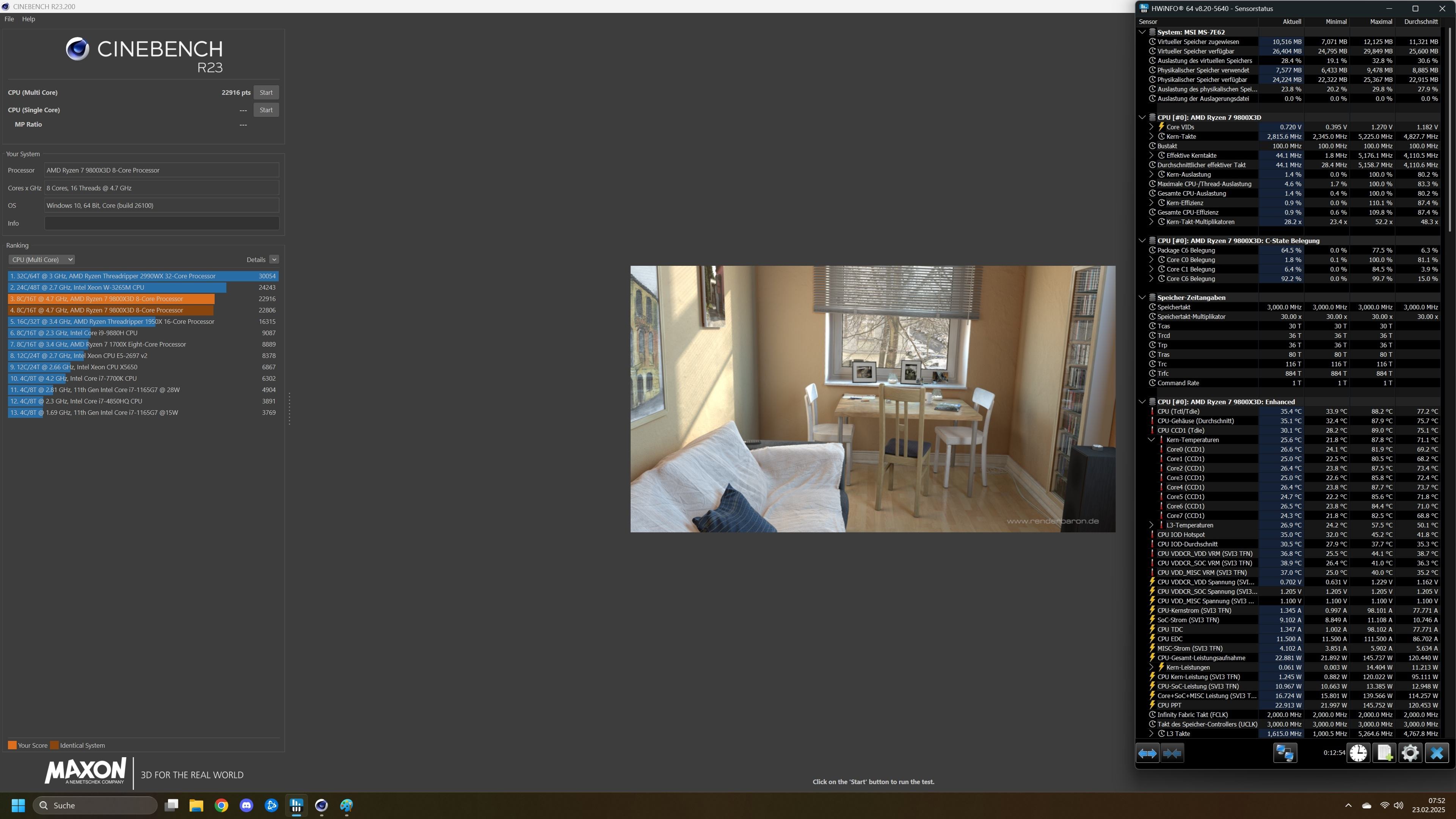

1. Bild: ohne PBO und CO
2. Bild: nur CO-30 (da lief r23 den Multicore Test problemlos durch)
3. Bild: +200, -30 (PC friert schnell ein, muss vom Strom getrennt werden, da er sich nicht über den Powerbutton ausschalten lässt. Lüfter laufen durchgehend auf Maximum. Screenshot logischerweise nicht möglich. Er schafft nur ein paar Sekunden, bevor er hängen bleibt)

Guten Morgen,

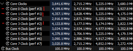

Scheinbar hast du nicht das beste Stück Silizium bekommen.
Wenn du die Core VIDs noch aufklappst, kannst du genauer sehen, welcher Kern soviel Spannung anfordert.
Meist sind es die besten drei Kerne, die schon an ihrer Grenze arbeiten.
Von dem Gedanken +200 CO-20 wirst du dich verabschieden müssen.
Fang kleiner an, -5, -10, -15
oder Core perf#1,2,3 auf -15 den Rest auf -20.
Gibt Tools wie den CoreCycler die beim CO ausloten sehr hilfreich sind.
Wie sind deine Temperaturen? Die spielen natürlich auch mit rein.

Die Temps waren mMn ok. Bei dem -30 ohne PBO maximal 74,4°. Im Standard 88,2°

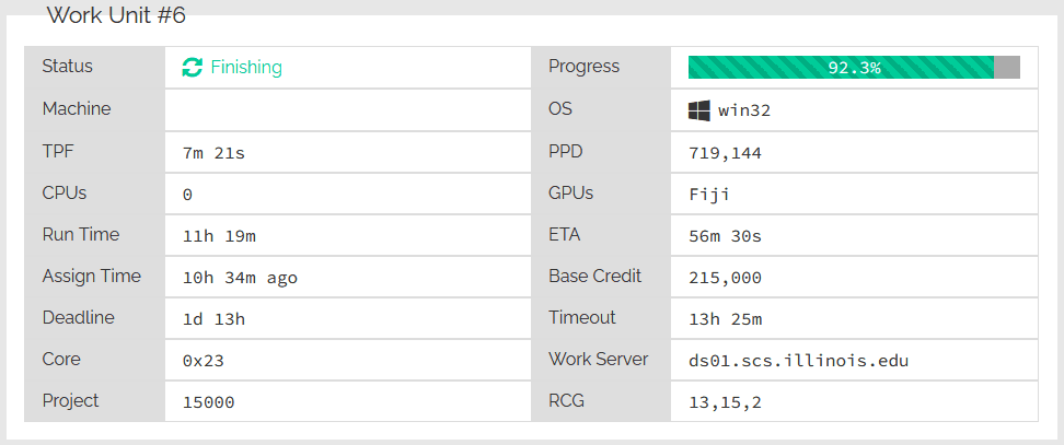

Dieses Wochenende habe ich ein F@H WU fertiggestellt.
11 Stunde spaeter sind die Temperaturen:
(Leider, habe ich nur Screenshots von FANControl)
Ich bin mit den Temperaturen zufrieden, da die CPU nur mit einem NH-L12 gekühlt wird und das Gehäuse ein Fractal Design Ridge ist.

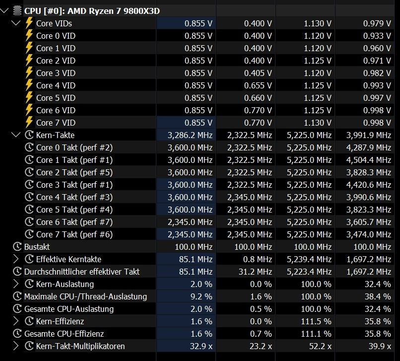

Fang mal mit dem Curve Optimizer (PBO im BIOS) mit -20 auf allen Kernen an.
Hab meinen 9800X3D auf +200 PBO und -30 CO betrieben, das lief stabil. Bin jetzt mal auf -40 runter. Cinebench sieht gut aus, rennt 5415MHz auf allen Kernen bei 1,13-1,15V. Temperaturen liegen knapp über 70°C mit Wakü.

Kann man irgendwie noch sinnvoll höheren Takt einstellen? Bei PBO ist ja leider bei +200MHz Schluss. Ich will aber auch nicht einfach den Multi fest auf 55 tackern. ^^
