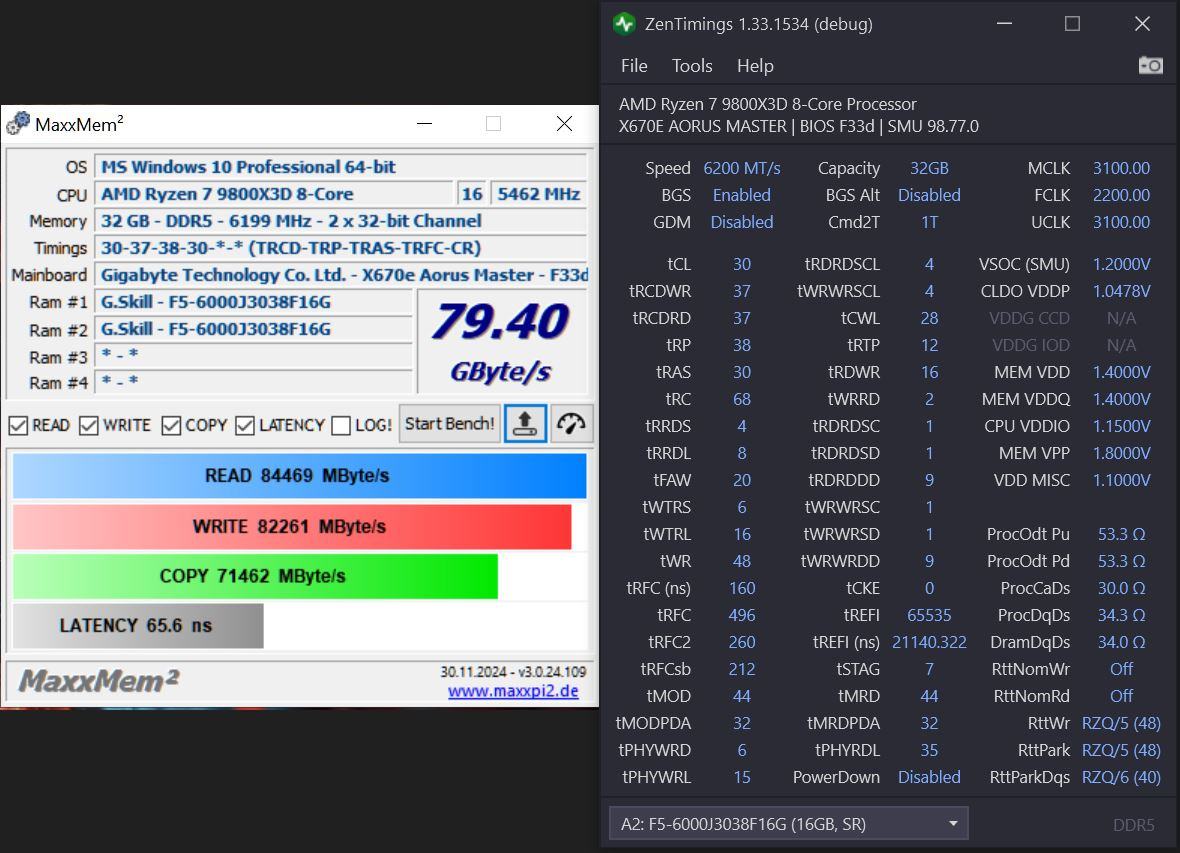

Siehst du ja auch bei meinen Spannungen siehe screen, ich fahr auch die VDDQ nicht 1:1, da reichen wie bei der VDDIO selbst bei 6600 1,25V ;)
Sprich ich hab schon wesentlich mehr drauf als notwendig.

Nur mal als Vergleich, ich konnte zB die VDDIO und VDDQ auf 1.1v senken obwohl ich den RAM bei 6200Mhz betreibe.

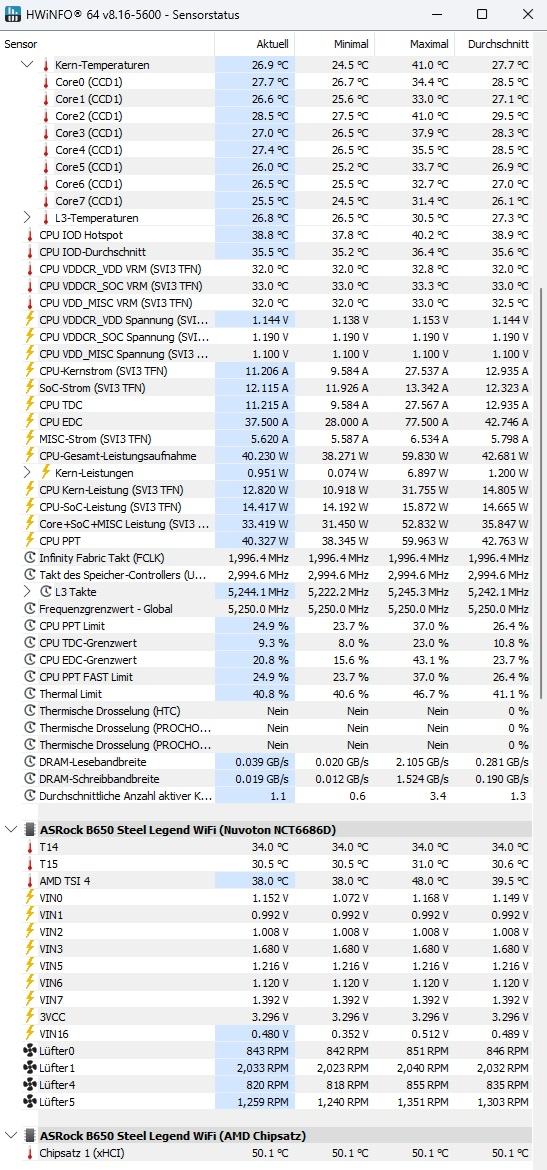

Also entweder wird mein Board nicht Richtig Unterstützt von HWinfo oder ich weis nicht wo das Problem ist. Bei mir sieht alles anders aus als bei euren Bilder. Board nutze ich ein Asrock Steel Legend B650

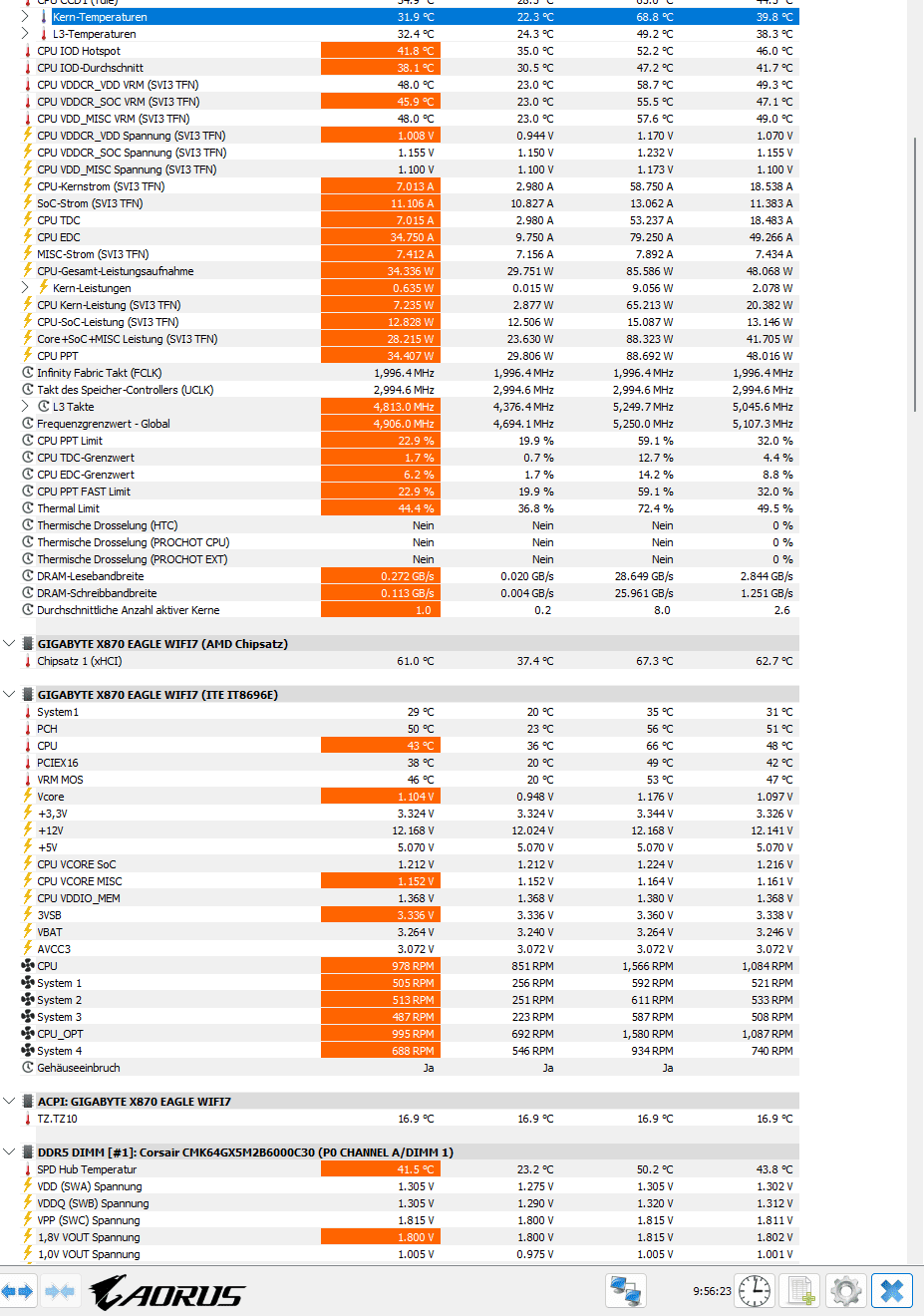

Sind meine Spannungen ok oder Bedarf es eine Anpassung? Habe DDR5 6000 Expo im Bios an. Im Ryzen Master steht Expo-Modus aus? hmm

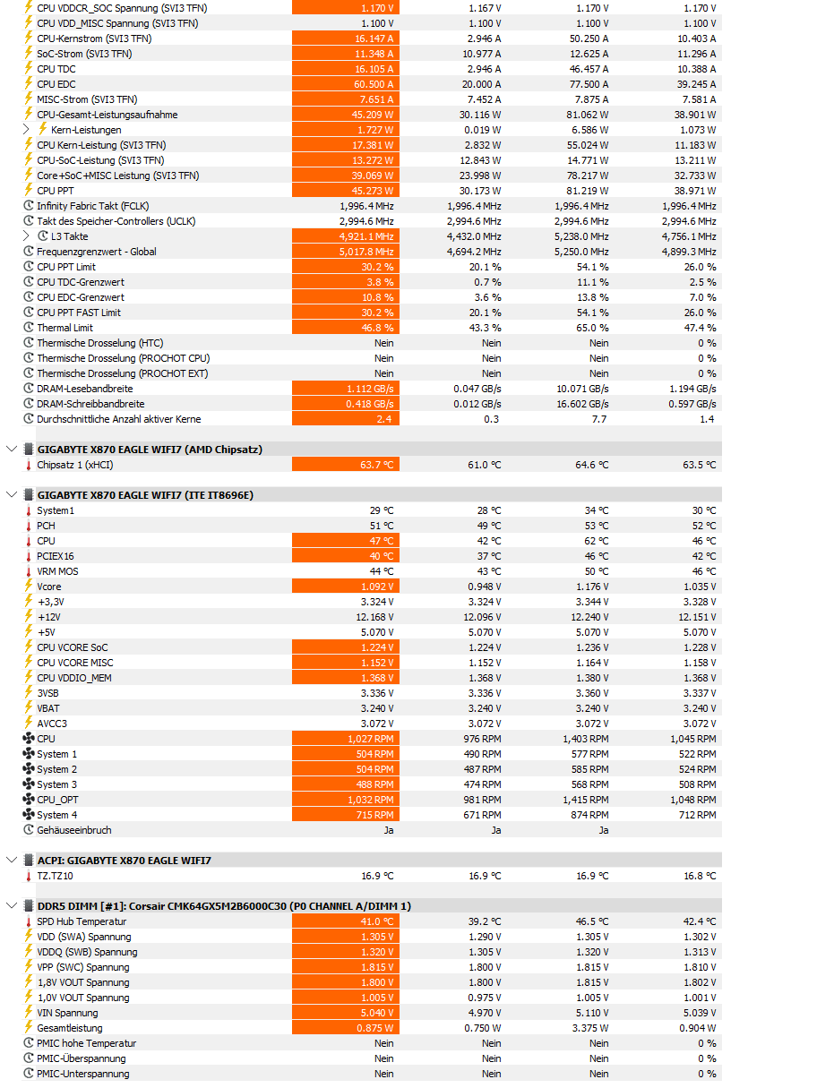

Letzte Anpassung. Das sollte safe sein, oder?

@OiOlli
Ich würde die VDDIO noch senken, die ist bei dir mit 1,368v auch unnötig hoch (bei mir waren es 1,4v), habe sie 100mV höher als SoC gestellt also 1,25v was bei dir dann ebenfalls passt.
Asus X870-I @ Expo 6000 :unsure:
Würde ich definitiv heruntersetzen.
hab sie im Bios mal auf 1.30 gestellt, mal beobachten
Immer noch zu hoch. Kannst testweise mal auf 1,2 Volt heruntersetzen. Bei mir läuft die VDDIO mit 1,15 Volt, ebenfalls mit EXPO 6000.
nix gut, mit 1.2v bootet die Kiste nicht mehr, direkt Bluescreen.
ich bleib mal bei 1.3v, ich brauch die heut evtl. noch zum Arbeiten.
