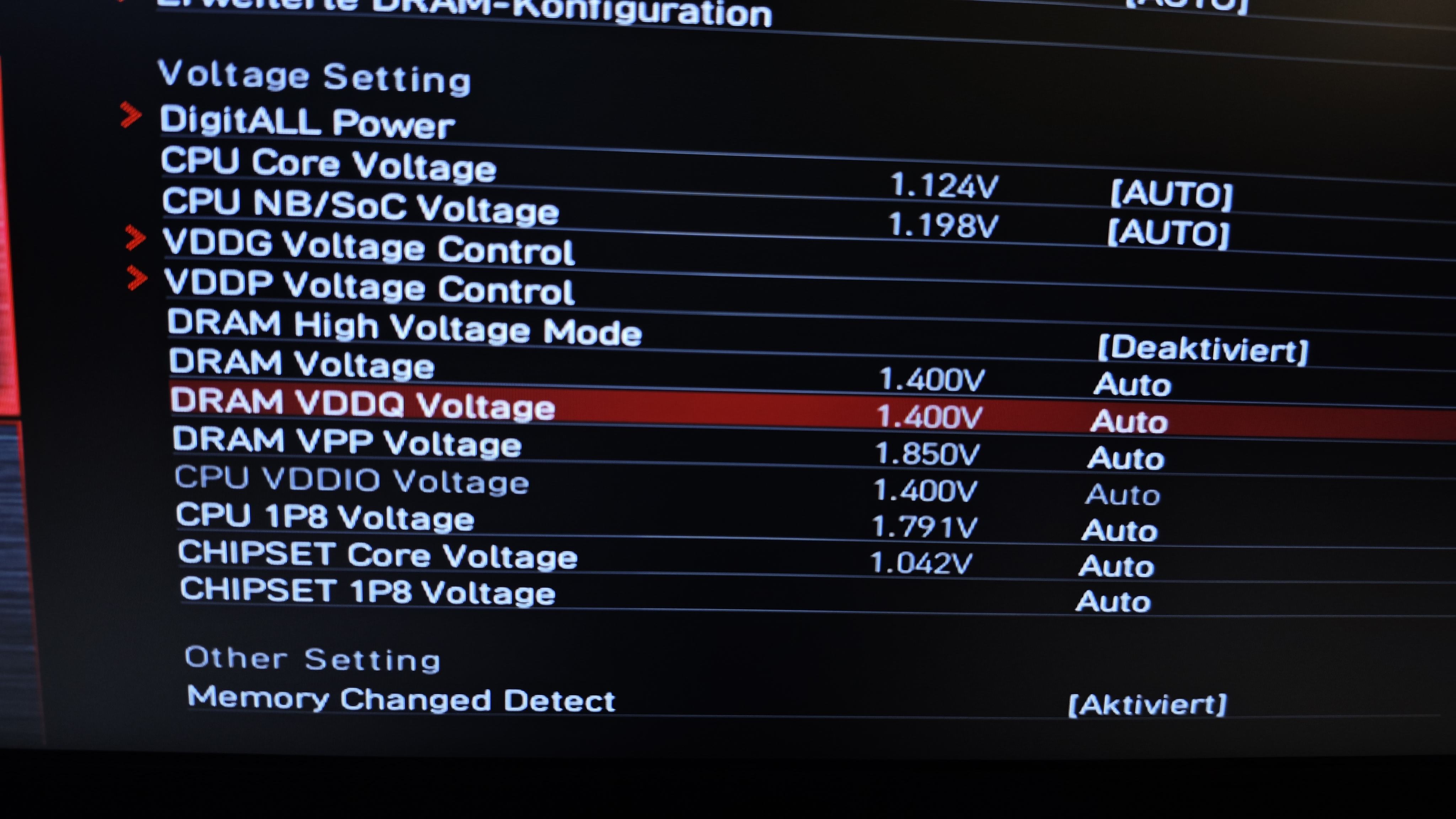

Ich habe ein 6000er EXPO Profil geladen und eine SoC von 1,2v und VDDIO von 1.4v.

Finde ich beides schon sportlich.Wenn ich mich Recht erinnere war vddio 1,4 und soc 1,25.
Doch, die muss sich ändern lassen. Welches Board hast du?Die lässt sich nicht ändern?!

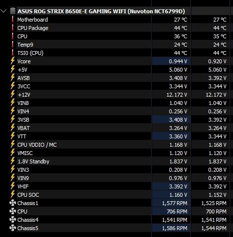

Dann schau mal in HWINFO64 unter den Mainboard-Spannungen:

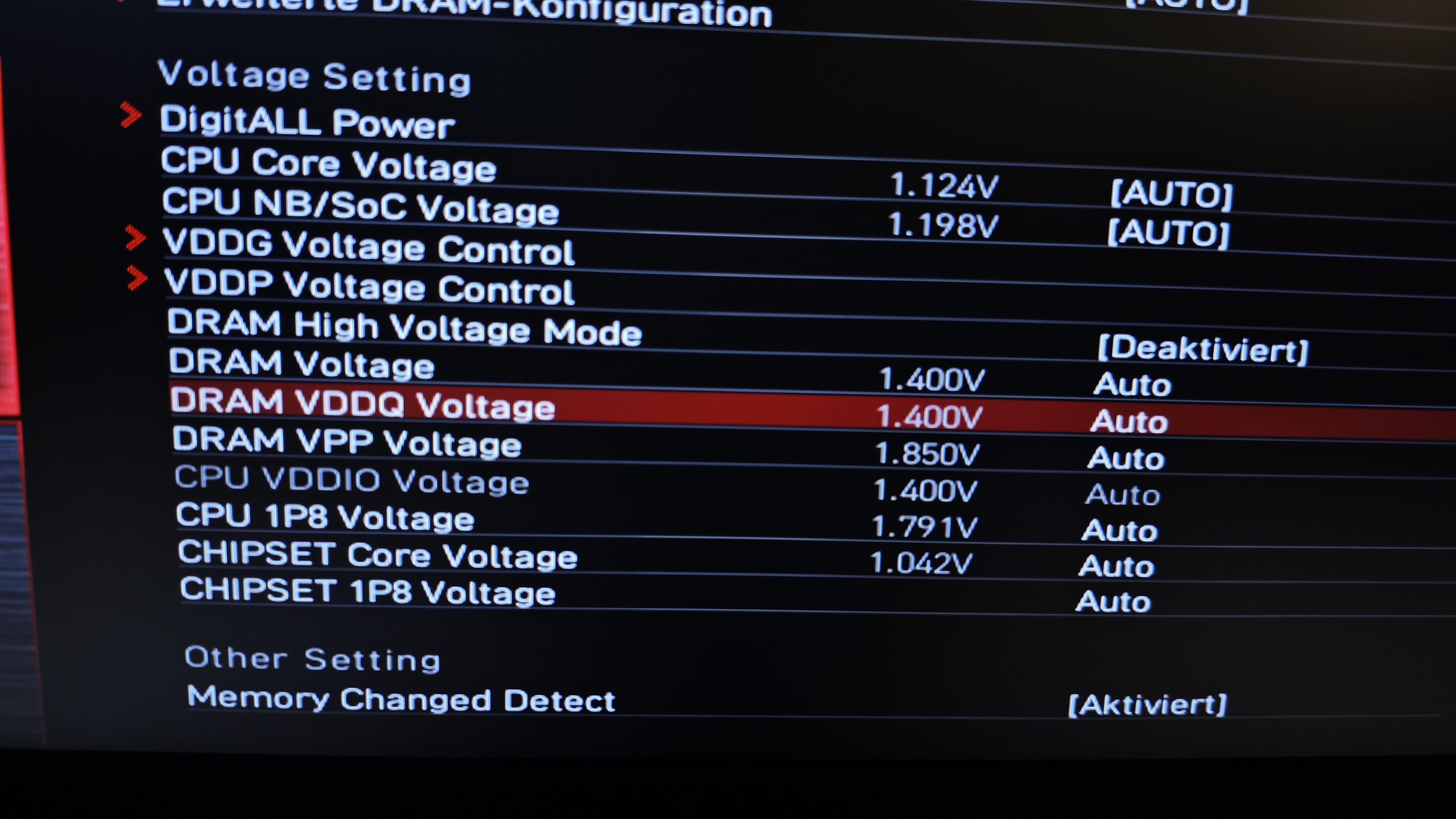

Setz die VDDQ mal manuell, eventuell kann man dann die VDDIO ebenfalls manuell setzen.Die VDDIO liegt bei 1,4v das hab ich unter HWInfo schon gesehen, man sieht es ja auch auf dem Foto.
Die Frage ist warum es ausgegraut ist. 🤔
