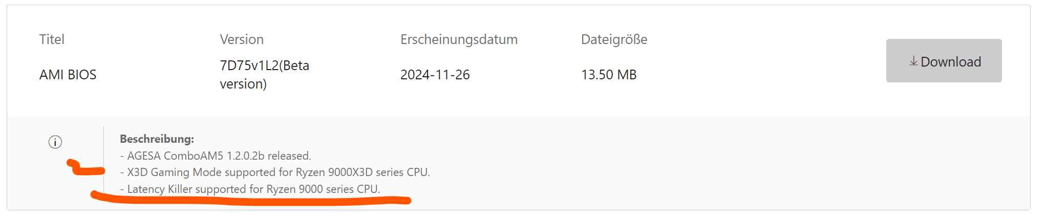

Das hatte ich schon versucht, ändert leider nichts, egal welchen Schalter ich umlege es bleibt ausgegraut.
Ich wollte gerade gleich ja schreiben, dann schaue ich nochmal und sehe das vorgestern ein neues kam 👀
Ich flashe es mal fix.
Das hat sich ja gelohnt!
Nun gehe ich in die Lüftersteuerung, friert das UEFI ein...
Ich krieg n Horn...
Clear-CMOS (stromlos) nach dem BIOS-Update.
Hab ich alles gemacht bringt nichts, da haben die wohl Murks gemacht.
Die VDDIO ist trotzdem noch ausgegraut.
Ich werde dann mal versuchen zurück zu flashen...
Siehe hier:
Man muss die RAM Spannung setzen dann geht VDDIO wohl auch.
Ich hab SOC und VDDIO schon damals beim 7950X3D auf 1.18V fixiert gehabt, was dann in Peak 1.2V resultiert, habe ich für den 9800X3D so übernommen.
@hwk
Danke, das funktioniert!
Das alte BIOS ist wieder drauf.

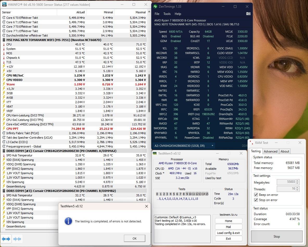

Okay hab jetzt mal 1,15v SoC und 1,25v VDDIO eingestellt.
Gibt es etwas womit man die Settings auf Stabilität testen kann?
Ziemlich ärgerlich mit dem BIOS Update weil es ein AGESA Update enthält...
:fresse:
Macht das gute alte MemTest Sinn?
Mach mal OCCT Core Cyler im Auto Modus. Dauert aber 1h.^^

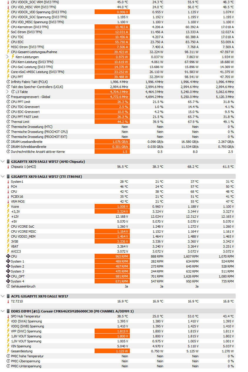

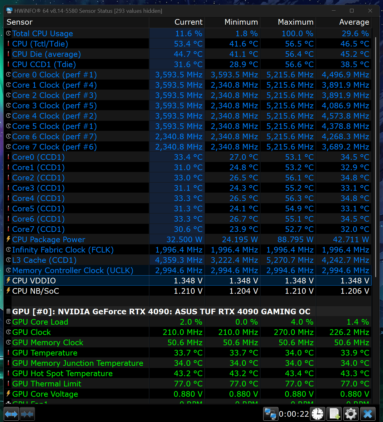

Bei mir sieht es gerade so aus. Hoffe das ist alles im Rahmen. Ich mach mir immer Sorgen, wenn Andere Probleme haben.
Deine VDDIO MEM ist echt hoch, die kannst du auf 1,3V machen und deine SOC 1,2V.
Guck dir mal meine Spannungen bei 6600/2200 und +PBO200 CO-30 an.

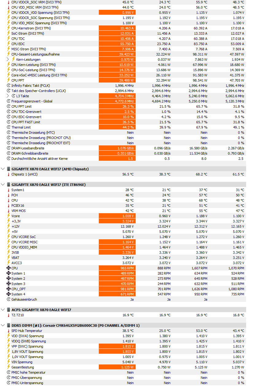

Wenn ich nachher im BIOS bin, welche Spannungen sollte ich da vorab fixieren? Soc und?
sind die beiden weißen werte die richtigen?
das hab ich unter cpu-z benchload.
steht aktuell alles auf auto.
expo + PBO -20
