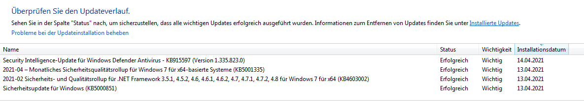

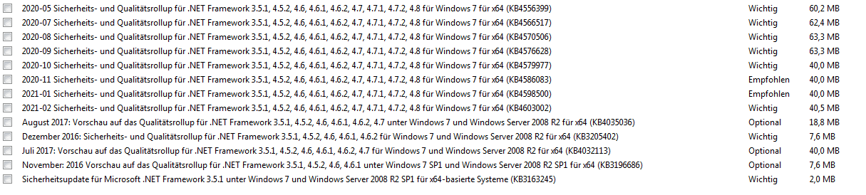

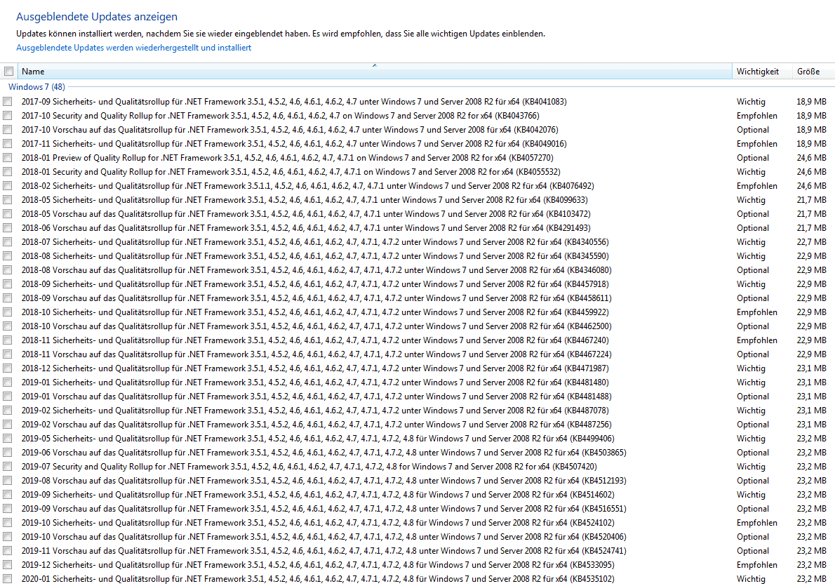

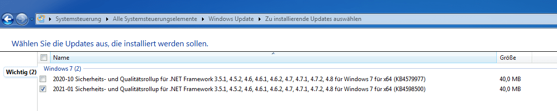

Diese beiden Updates will er auch nicht installieren:
Nachdem ich die Updates ausgeblendet habe wollte ich nach neuen Updates suchen und
da hat er noch ne ganze Menge gefunden:
Jetzt wurde noch einer gefunden:
2021-04 – Monatliches Sicherheitsqualitätsrollup für Windows 7 für x64-basierte Systeme (KB5001335)
Downloadgröße: 357,1 MB
Updatetyp: Wichtig
Dieser wurde sogar erfolgreich installiert. Beim neustarten zeigte sich dann sowas:

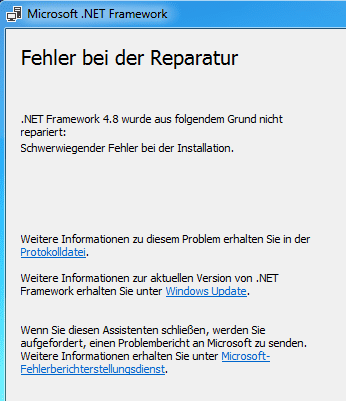

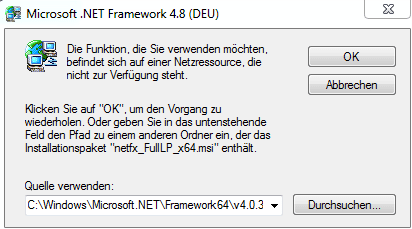

Vor kurzem wollte ich ein Spiel starten da öffnete sich eine Fehlermeldung das Framework 4.8 fehlt.
Dann hat sich diese Seite geöffnet:
Muss ich da nur den .NET Framework 4.8 Runtime installieren oder auch den Developer Pack?
Wen ich Framework 4.8 Runtime ausführe dann kann ich eine Reparatur auswählen und kurze Zeit später zeigt sich das:

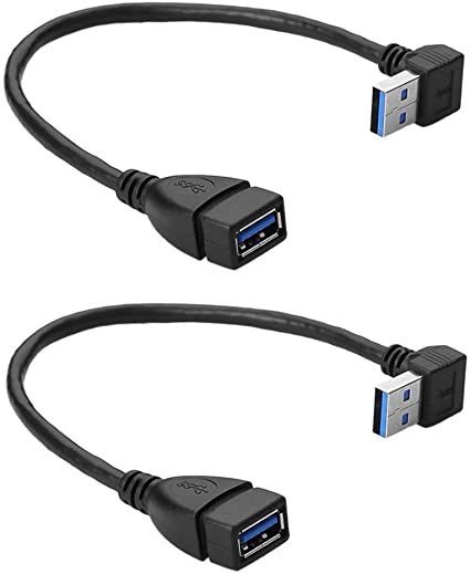

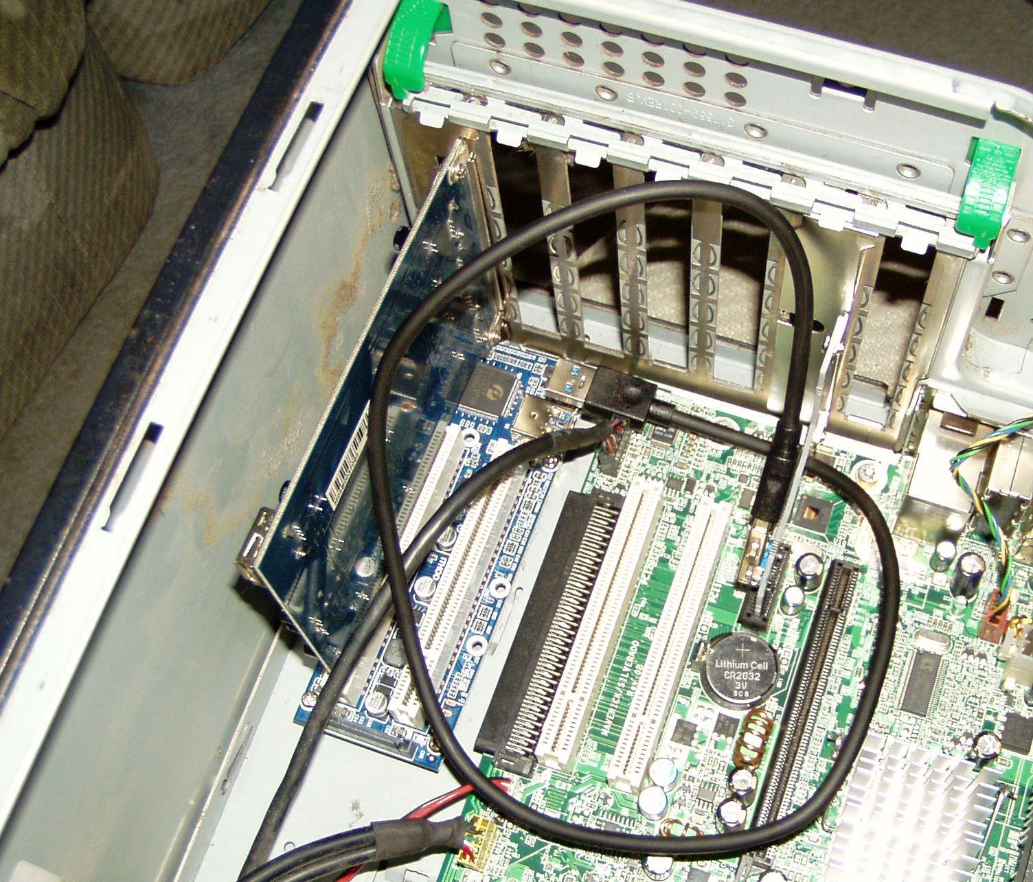

Nur braucht es dazu ein noch höheres Gehäuse eventuell, weil der USB 3 Stecker wahrscheinlich im Weg sein wird - so eines habe ich auch noch hinter der Bank stehen
Ich habe das Ding heute bekommen und eingebaut
Wie man sieht gibt es ein Problem in diesem Gehäuse. Da ich das gleich erkannt habe, bin ich auf die Suche gegangen und habe das noch bestellt dann (noch nicht da)
Ich hoffe damit geht es dann

Übrigens diese PCI Erweiterungskarte ist eigentlich oder auch für Außen gedacht - Loch in der Blende der PCIe Karte
Ich sehe mich schon mal am Basteln und ein leeres schlechtes Gehäuse mit der Flex (Trennschleifer) zu bearbeiten:unsure: :d

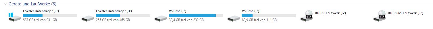

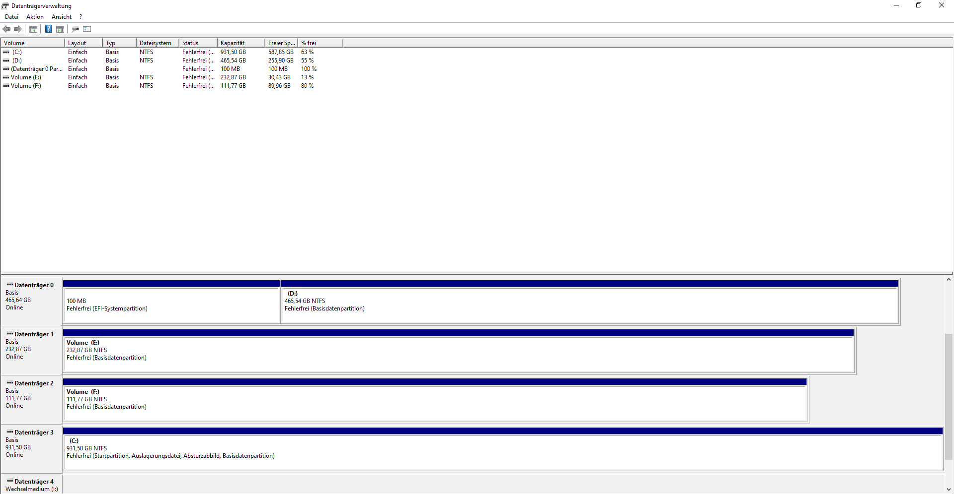

Bild von der Datenträgerverwaltung. Danke
Du hast ja win7 nachträglich installiert ?
Nein, ich hab das ja nochmal neu installiert. Zuerst Win7 und dann Win10.
Oder hängt der Datenträger an dem ersten Sata Port am Board ?
Mit dem ersten SATA Port meinst du SATA 0? Ich bin Mir zu 99,9% sicher das ich die 500GB SSD Festplatte wo Win7 installiert ist an SATA 0 angeschlossen habe.

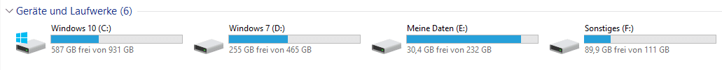

Jetzt verstehe ich nicht wieso in der Datenträgerverwaltung Datenträger 4 Wechselmedium ( I: ) angezeigt wird.
Das wird aber wahrscheinlich mein Drucker sein, oder?
Na dann ist ja alles klar. Oder ?
I: Ist ein Kartenleser ?
Ich bezeichne bei einem Mehrfachbootsystem immer mit dem was es ist OS XP, OS win7, OS win10, etc. Anderes mit DATEN, FILME, etc.
Ja da ist einer vorhanden. Hab den Drucker schon fast 10 Jahre habe den Kartenleser aber noch nie benutzt deswegen kann man das schonmal vergessen ^^
Ist erledigt.
Was ist jetzt aber damit:
Ist das normal das die Festplatte wo Windows 7 installiert ist als "Windows Boot Manager" angezeigt wird und Windows 10 sich ganz unten in der Liste aufhält?
Da du win7 als erstes installiert hast, liegt auch der Bootmanager auf dieser SSD

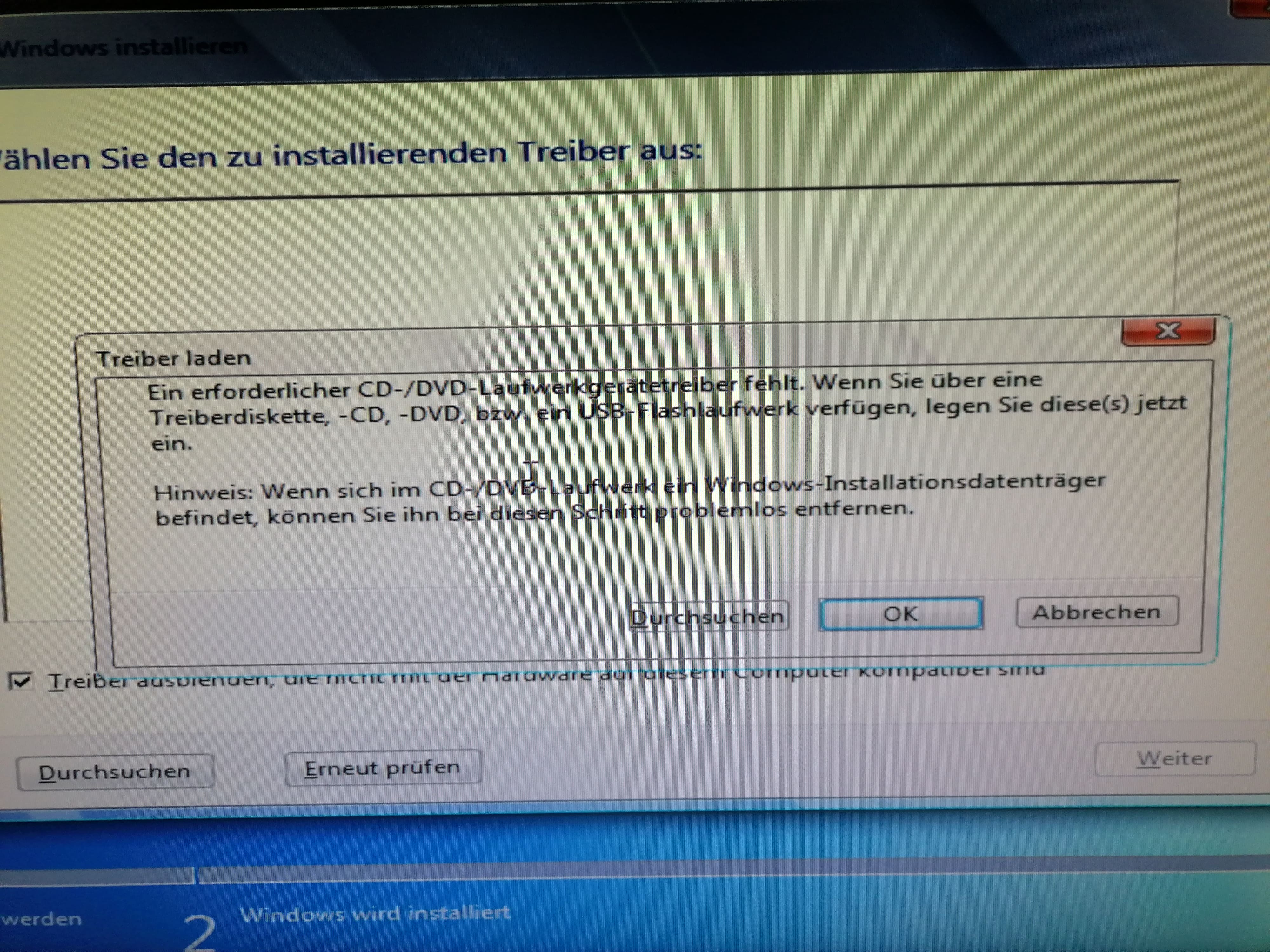

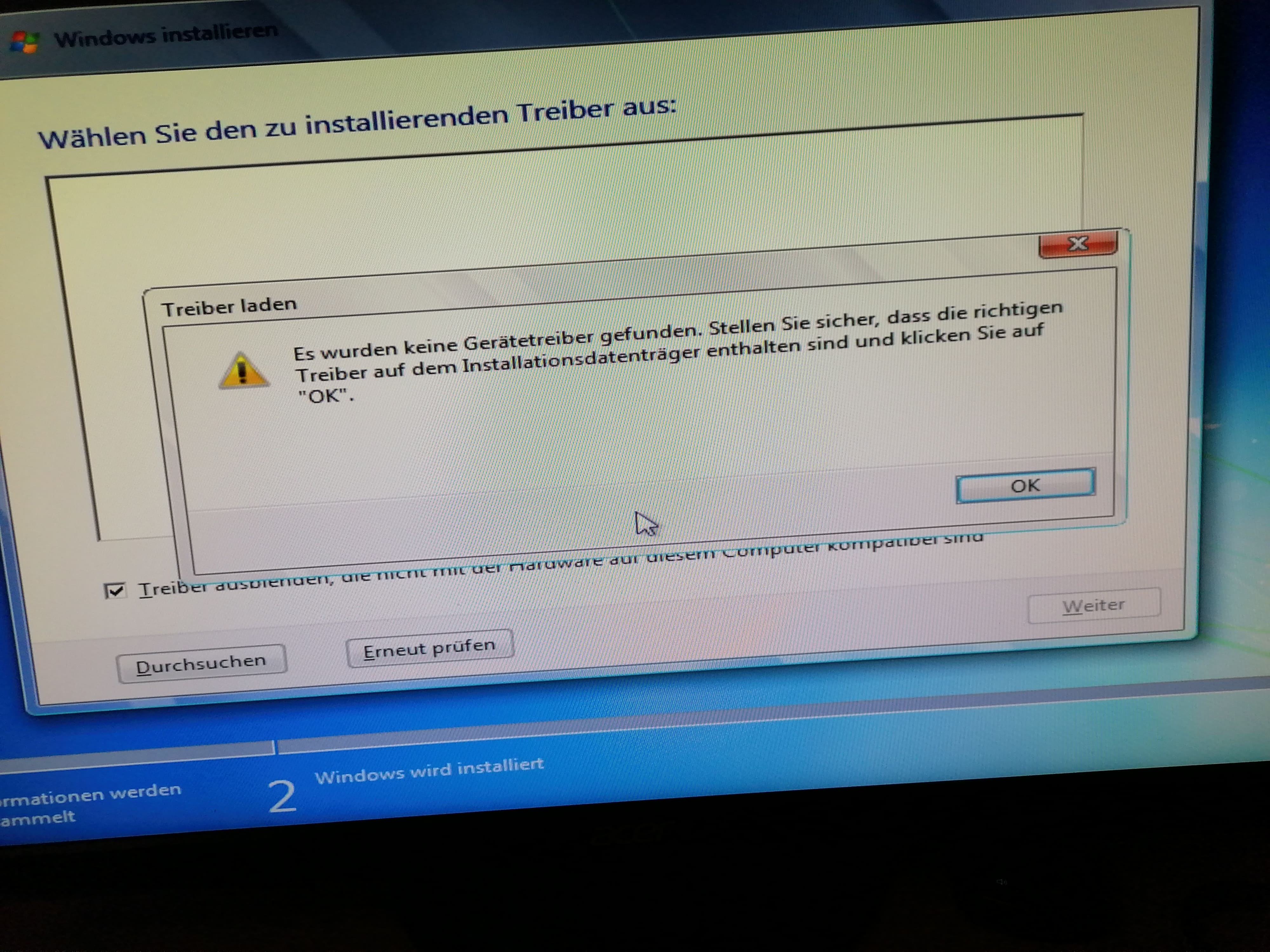

Musste es vom USB Stick starten und nicht jeder USB Anschluss hat funktioniert.

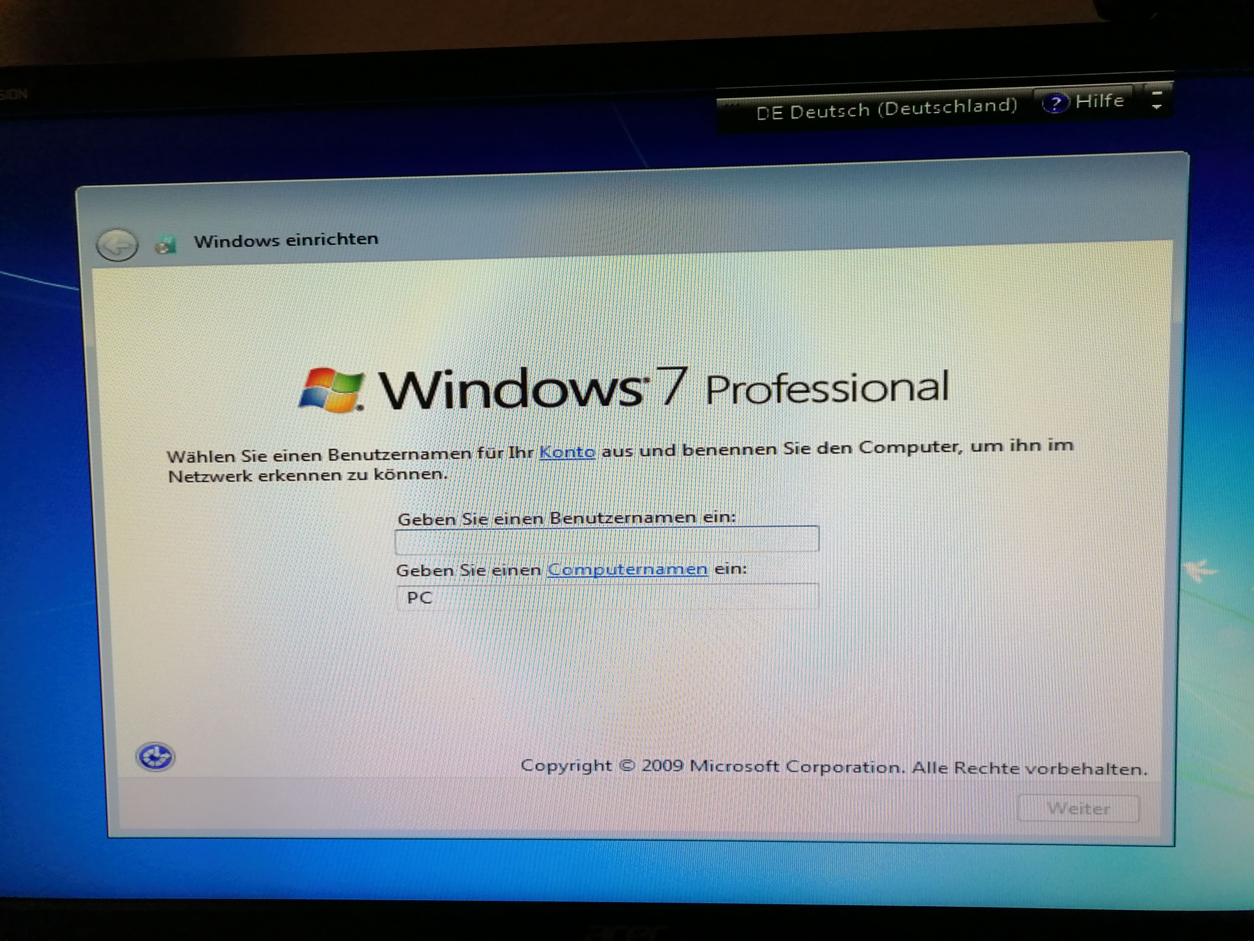

Nachdem ich das hinbekommen habe und Windows 7 installiert habe komme ich zum nächsten Problem.
Maus und Tastatur funktionieren wieder nicht und genau an diesem Punkt stehe ich jetzt:

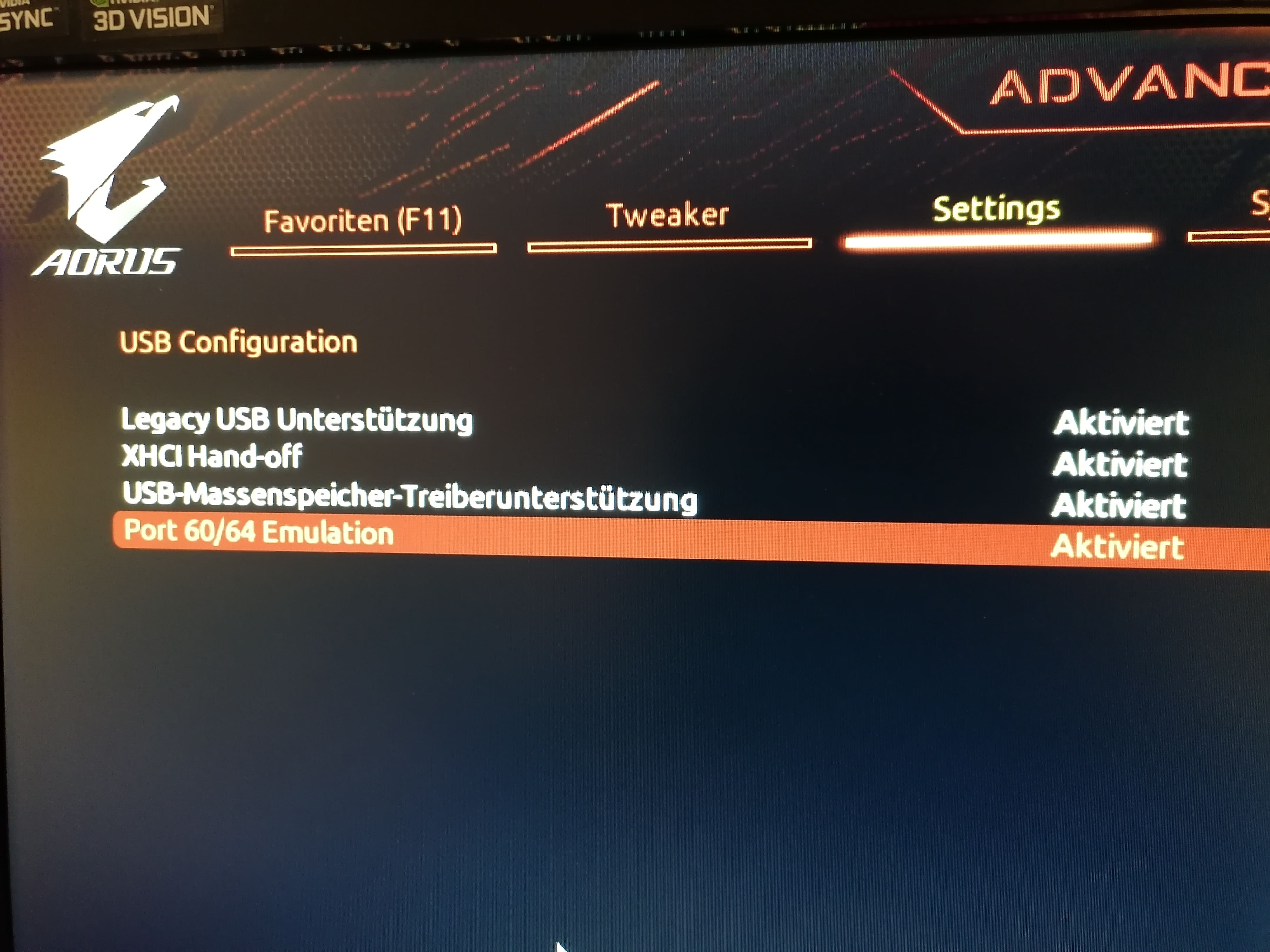

Im Bios sieht die USB Configuration so aus:
Kann mir jemand sagen wie ich die Win7 Installation fortsetzen kann?
Was muss ich da einstellen damit Maus und Tastatur wieder erkannt wird?

IM BIOS "CSM" aktivieren, = UEFI abschalten, bzw. UEFI abschalten. Kommt auf`s Gleiche raus. Bei mir war dann neben USB-Tastatur sogar die USB-Funkmaus verfügbar und ich konnte wie gewohnt von XP bis 10 alles aufsetzen. Diverse Treiber für Hardware-Componenten muss man ggf. nachinstallieren, damit`s optimal läuft . Aber erst läufts schon mal.

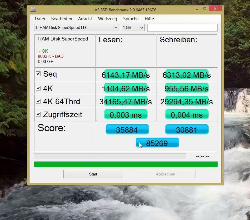

Seit ich (ab XP in 2004) Windows-Update, Virenscanner abgeschalten habe, läuft bis W10 alles fehlerfrei wie der geölte Blitz. Mit kilometerweitem Abstand aber am Besten auf Win7. Man kann kein System optimieren, wenn Update ständig dazwischenfunkt.
Hier z.b. mein W8-Notebook unter einer Ramdisk: (Bild)
Intel 2,4 Ghz, 2x8+2x4 GB DDR3, 800 Mhz.

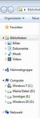

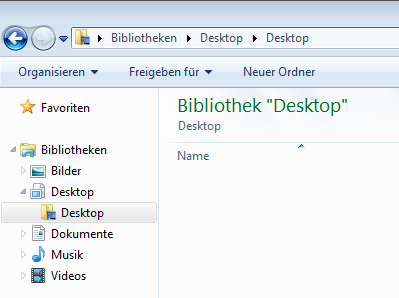

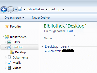

Kann mir bitte jemand sagen wie ich den Desktop im Windows-Explorer hinzufügen kann?
Der ist dort nicht mit aufgeführt.

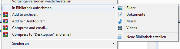

Ich weiß jetzt nicht ob ich das richtig gemacht habe. Muss man also erst eine neue Bibliothek erstellen?
Ich hab das jetzt in die Bibliothek aufgenommen. Das ganze sieht jetzt so aus:

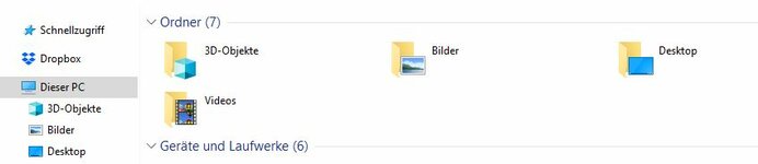

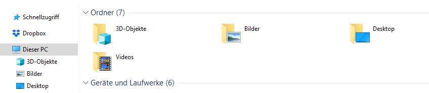

Ich hätte es ja gerne so wie unter Windows 10 aber das geht wohl nicht:
Hast du die Bibliotheken etwa auf ein anderes Laufwerk verlegt ?
nein ich bin unter Windows 7 auf Benutzer dann auf mein Benutzer Namen und von da habe ich das Desktop in die Bibliothek aufgenommen bzw. eine neue Bibliothek erstellt.
War das so richtig? Kannst Du Mir bitte ein Screenshot schicken wie das bei Dir aussieht?
