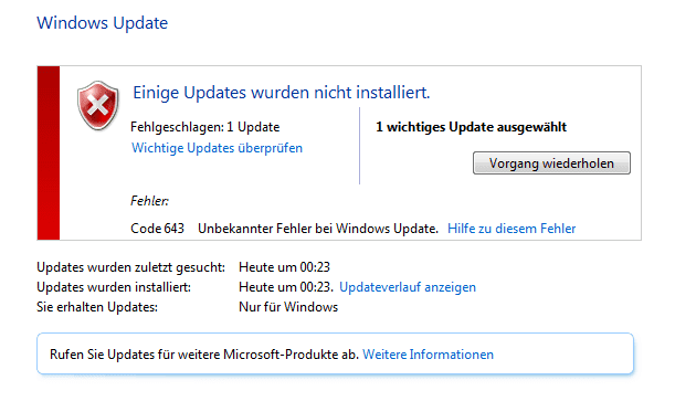

ich habe gestern erfolgreich Windows 7 auf meinem neuen System installiert.
Es wurden 29 Updates gefunden und davon lässt sich einer nicht installieren:
2021-02 Sicherheits- und Qualitätsrollup für .NET Framework 3.5.1, 4.5.2, 4.6, 4.6.1, 4.6.2, 4.7, 4.7.1, 4.7.2, 4.8 für Windows 7 für x64 (KB4603002)
Downloadgröße: 40,5 MB
Updatetyp: Wichtig
Kann Mir jemand dabei behilflich sein damit es doch noch irgendwie installiert wird?

Was passiert?
passat3233
01.05.2007
3.209
In der Firma traten diese Fehler auch auf mehreren Rechnern auf.
Bei einigen Rechnern hat es geholfen, ein .NET-Update von ca. September/Oktober 2019 zu installieren., bei anderen, NET 4.8 zu installieren.
Bei einigen Rechnern half dagegen nichts, selbst Neuinstallation der ganzen .NET-Geschichte nicht.
Alle .NET-Updates bis zu einem gewissen Zeitpunkt lassen sich installieren, bei allen späteren .NET-Updates kommt dann der 643.

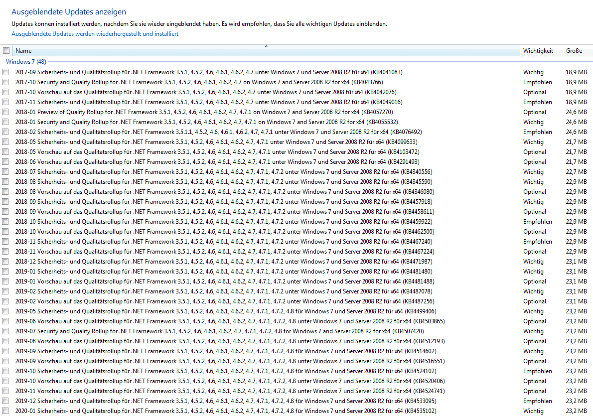

Ich hab die Updates jetzt ausgeblendet und danach wollte ich nochmal nach Updates suchen. Er hat danach immer wieder neue Updates gefunden:
Kann man die manuell runterladen und installieren? Hast du zufällig ein Link?

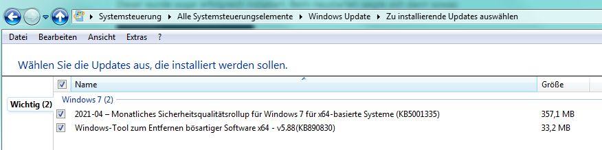

Jetzt wurde noch einer gefunden:
2021-04 – Monatliches Sicherheitsqualitätsrollup für Windows 7 für x64-basierte Systeme (KB5001335)
Downloadgröße: 357,1 MB
Updatetyp: Wichtig

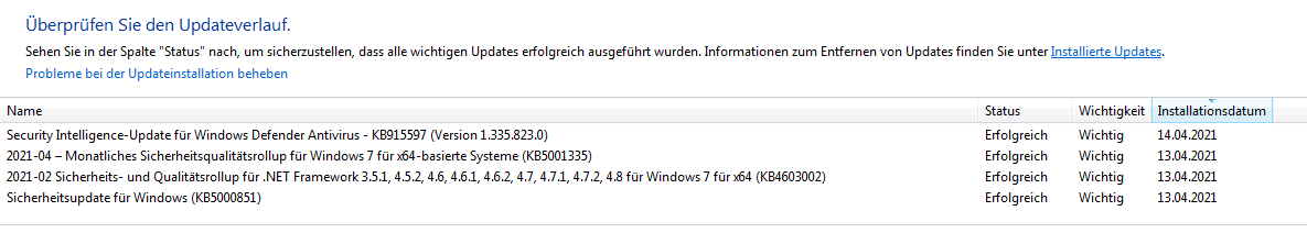

Dieser wurde sogar erfolgreich installiert. Beim neustarten zeigte sich dann sowas:
passat3233
01.05.2007
3.209
Kein Bypass-ESU drauf?
Wenn es drauf ist: Ist das Service Stack Update nicht auf dem aktuellen Stand?
Dann wird die Installation nach dem Neustart rückgängig gemacht!
