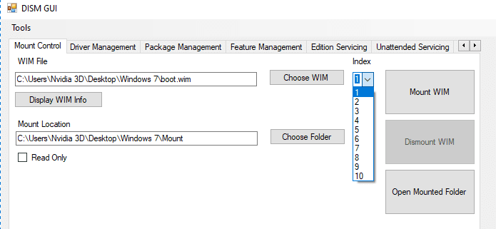

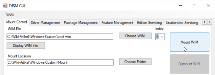

Jetzt bin ich bei Punkt 13:
13. Bitte führen Sie die Schritte 6-12 mit Index 2 aus.
Verstehe das mit dem Index nicht. Was muss da genau gemacht werden?
Na wie im rechten Bild steht - die 2 auswählen und das ganze noch einmal laufen lassen
Für die install.wim braucht man das nur einmal machen
Punkt 10 kann man eigentlich auch überspringen weil man das eigentlich im Punkt 8 schon ausgeführt hat.
Oder muss man die Treiber einzeln einfügen? Ist glaub ich egal oder?
Ah den USB Stick macht man vorher schon mit Rufus Bootfähig und ersetzt die boot.wim Datei danach mit der gleichen Datei die sich auf dem USB Stick befindet.

ich hätte halt nicht alle in die boot.wim intergriert - aber in die install.wim kann es gut sein
wieso nicht in die boot.wim?
Punkt 16 hab ich nicht ganz verstanden:
16. Kopieren Sie nun noch alle Dateien und Ordner des Images auf den vorbereiteten USB-Stick.
Den USB Stick habe ich ja jetzt mit rufus bootfähig gemacht. Also muss ich eigentlich nur die boot.wim ersetzen. Und als nächstes die Install.wim...
Bei der Install.wim wird auch der gleiche "Mount" Ordner benutzt wie schon bei der boot.wim. Richtig?

Was mache ich eigentlich am Ende mit dem Mount Ordner?

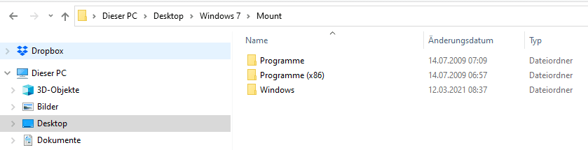

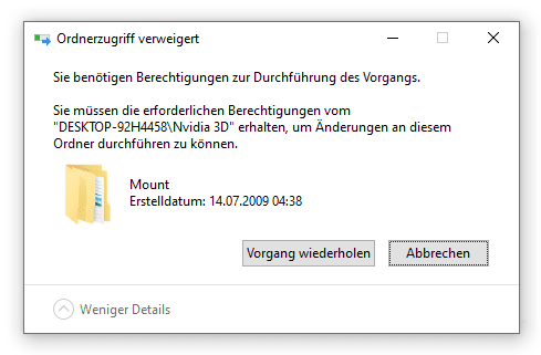

Jetzt lässt sich der Mount Ordner nicht löschen:
Weißt du wie ich das machen soll?
Aufheben für die nächste Integration - am Desktop hätte ich das nicht gespeichert allerdings
Ist DISMGUI.exe noch aktiv ?
braucht man SATA und NVME eventuell
Das habe ich deshalb so geschrieben, weil win7, wenn Updates integriert sind, da schon einen allgemeinen Treiber mit dabei hat. Es kann natürlich sein, wenn es ein ziemlich exotischer CHIP ist, das er dann nicht erkannt wird. Aber das kann man mit "Treiber laden" bei der Installation beheben.
Bei mir ließ sich der Ordner ohne weiteres löschen.
Ich habe allerdings keine Dropbox aktiv
Ist er denn leer ?
Der Ordner befindet sich ja nicht im Dropbox. Er ist sowieso ausgeschaltet und der Ordner "Mount" befindet sich auf dem Desktop.
Der Ordner verbraucht bei Mir 20GB.

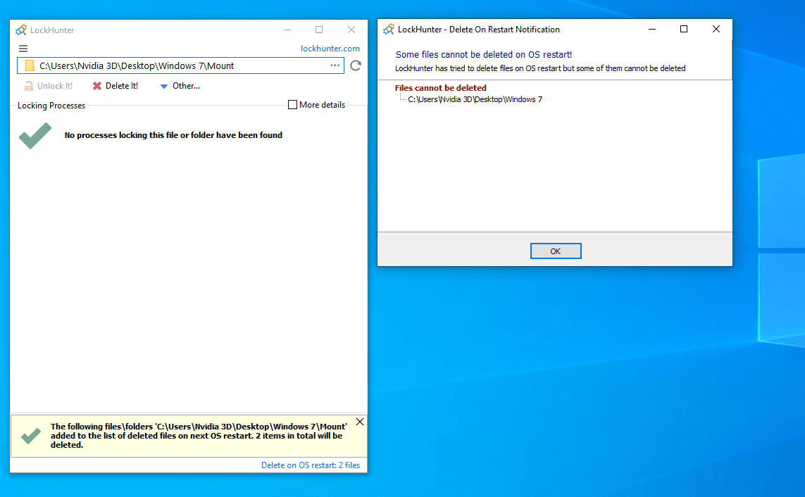

Klappt auch nicht. Habs noch mit lockhuntersetup_3-3-4 versucht:
Im abgesichertem Modus lässt sich das auch nicht löschen.
Du hast da schon ein komische Struktur ?
Benenne den Ordner windows 7 mal um - oder verschiebe es in eine andere Partition
Wenn das auch nicht geht, nimm ein Live Linux
Oh man ich danke Dir. Mit dem Tool hat es geklappt.

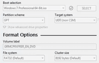

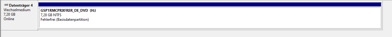

Hätte ich bei rufus GPT oder MBR auswählen sollen?
Also grade beim ersten Versuch hat sich das hier gezeigt:
So ist es doch richtig oder:
Das hab ich hier aus einem Video:
Deswegen bin ich etwas verunsichert :rolleyes2:

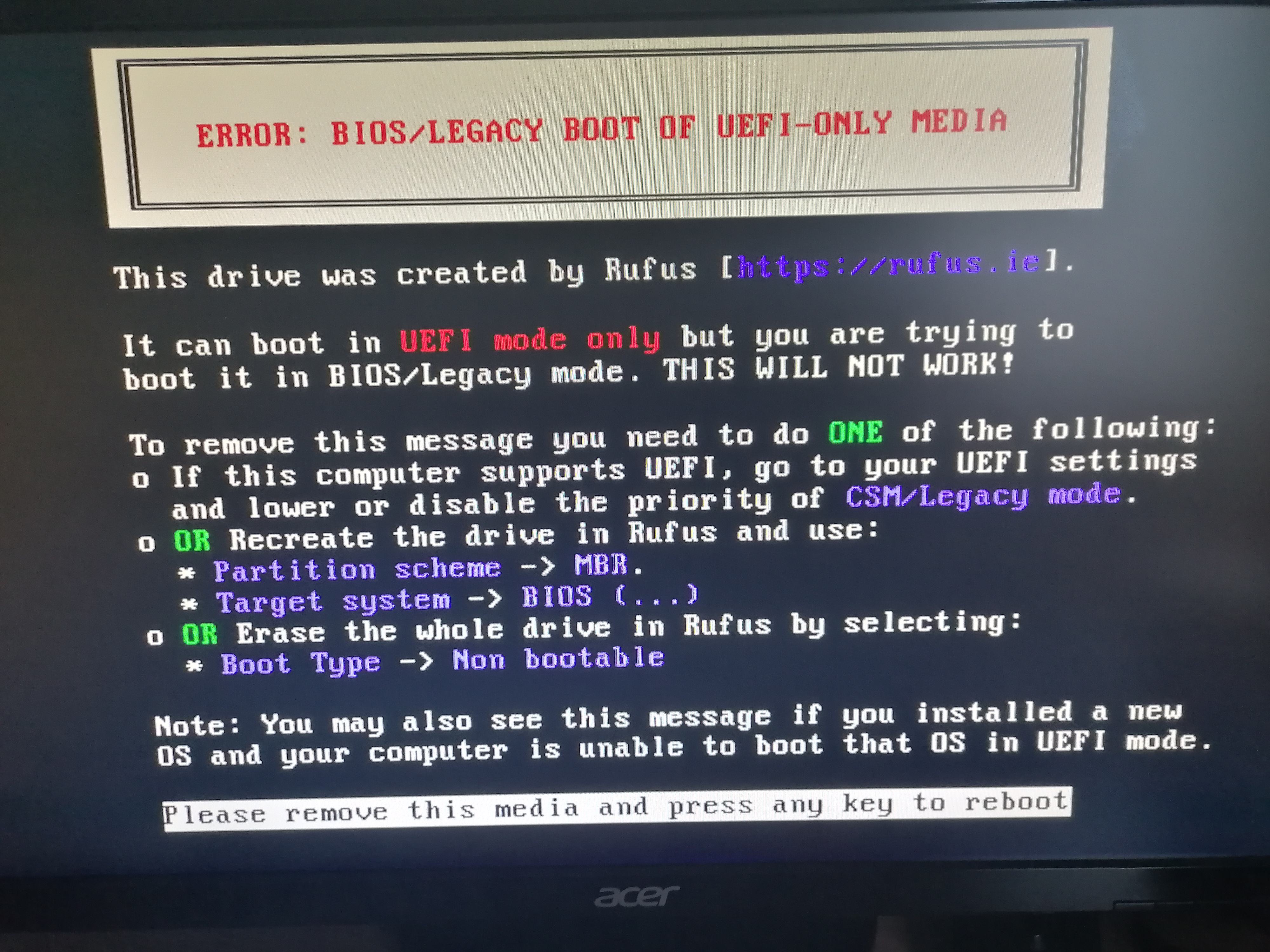

Im Bios wird der USB Stick als Partition 1 und 2 angezeigt:
Das verstehe ich jetzt auch nicht ganz. Wie genau muss ich da jetzt vorgehen damit ich endlich die Installation starten kann?
Ich habs jetzt einfach nochmal versucht. In der Boot Reihenfolge als erstes Partition 1 und an zweiter Stelle Partition 2 ausgewählt. Den Rest ausgeschaltet. Beim nächsten Start hat er vom USB Stick gebootet und jetzt läuft es endlich.

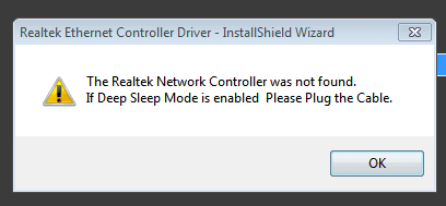

Jetzt hab ich aber kein Internet und für das Mainboard gibt's ja keine Windows 7 Treiber. Wie mach ich das jetzt?
Mit dem Windows 10 Treiber hat es nicht funktioniert.

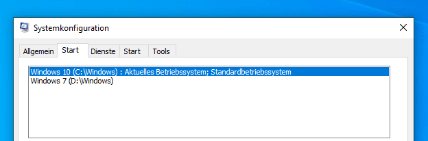

Wenn ich den PC starte dann kann ich zwischen Win7 und Win10 auswählen aber trotzdem verstehe ich
die Bootreihenfolge nicht:
Windows 10 ist auf der 1TB M.2 NVMe installiert und Windows 7 auf der 500GB SSD.

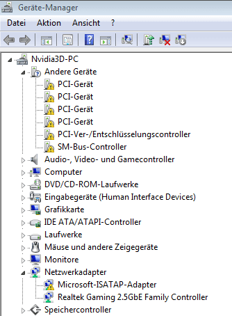

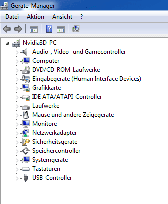

Ich gratuliere - bitte Bild vom Gerätemanager

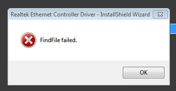

Übrigens hab ich gestern zufällig einen LAN Treiber gefunden womit es jetzt funktioniert. Als ich es gestern ausgeführt habe konnte ich auswählen ob ich es reparieren oder entfernen möchte. Bei der Reparatur wurde der Treiber nochmals installiert.
Das schicke ich dir später wenn ich Feierabend habe.
Meinst du die Boot Reihenfolge ist so richtig so wie es da steht?
Dann hat es bei der Installation den Treiber nicht gleich gefunden

warum willst du etwas ändern ? Mehr logisch Denken bitte ? Danke
win10 ist auf der M.2 SSD - First Boot - da sind die Bootoptionen/-einträge drauf - win7 erkennt das beim Installieren und ändert die Booteinträge, damit du dann eben zw. win7 und 10 auswählen kannst
Schön sieht das ja nicht aus. Kann man die Treiber irgendwie manuell hinzufügen?
Die Treiber waren alle in dem Ordner den du Mir geschickt hast:
AMD_AM4_X399_TRX40_Drivers_B7_Win7_8.1_SHA256
In dem Unterordner "System Device" waren alle Treiber vorhanden die noch nötig waren.
Die habe ich alle einzeln hinzugefügt.

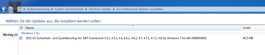

Der Treiber lässt sich leider nicht installieren:
2021-02 Sicherheits- und Qualitätsrollup für .NET Framework 3.5.1, 4.5.2, 4.6, 4.6.1, 4.6.2, 4.7, 4.7.1, 4.7.2, 4.8 für Windows 7 für x64 (KB4603002)
Downloadgröße: 40,5 MB
Sie müssen ggf. den Computer neu starten, damit die Änderungen wirksam werden.
Updatetyp: Wichtig
In einem Microsoft-Softwareprodukt wurde ein Sicherheitsproblem festgestellt, das Auswirkungen auf Ihr System haben könnte. Durch die Installation dieses Updates von Microsoft können Sie zum Schutz Ihres Systems beitragen. Eine vollständige Liste der Problembehebungen in diesem Update finden Sie in dem entsprechenden Microsoft Knowledge Base-Artikel. Nach der Installation dieses Updates müssen Sie das System gegebenenfalls neu starten.
Weitere Informationen:
Hilfe und Support:
Hast du eine Idee wie ich das noch drauf bekomme?
