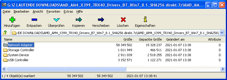

Da gibt es aber auch nur win10 Treiber - das wird nicht einfach und ob das überhaupt funktioniert ?
Hier bin ich noch fündig geworden

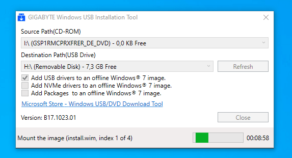

Die musste ich erst auf nen 8GB USB Stick installieren mit diesem Tool:
WindowsImageTool
Habs auch mit "unetbootin-windows-702" versucht aber das ist nach kurzer Zeit abgebrochen.
Mit dem USB Stick hat es dann funktioniert allerdings musste ich Maus und Tastatur an meine USB-3.0-Erweiterungskarte anschließen:
Da werde ich leider nicht ganz schlau draus. Was soll man da genau machen? Oder muss man sich da erst die 35Seiten durchlesen? :rolleyes2:

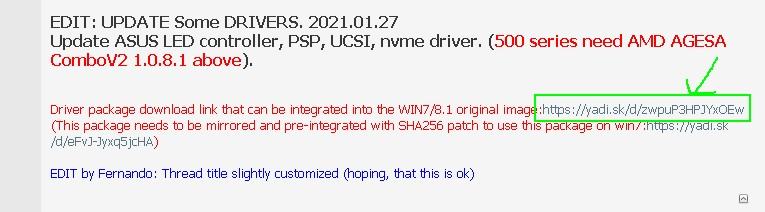

Entscheidend ist auch das BIOS - win7 kommt mit einem höheren AGESA als ComboV2 1.0.8.1 nicht zurecht - deswegen darf bei dir nur das F10 installiert sein - Da habe ich was falsch verstanden möglicherweise
Welches ist bei dir installiert ?
Bei Mir ist F13e installiert. Ich will ja auch mit dem PC Win10 nutzen und es ist auch ein VR System mit dem PC verbunden deswegen habe ich auch die aktuellste Bios Version installiert.

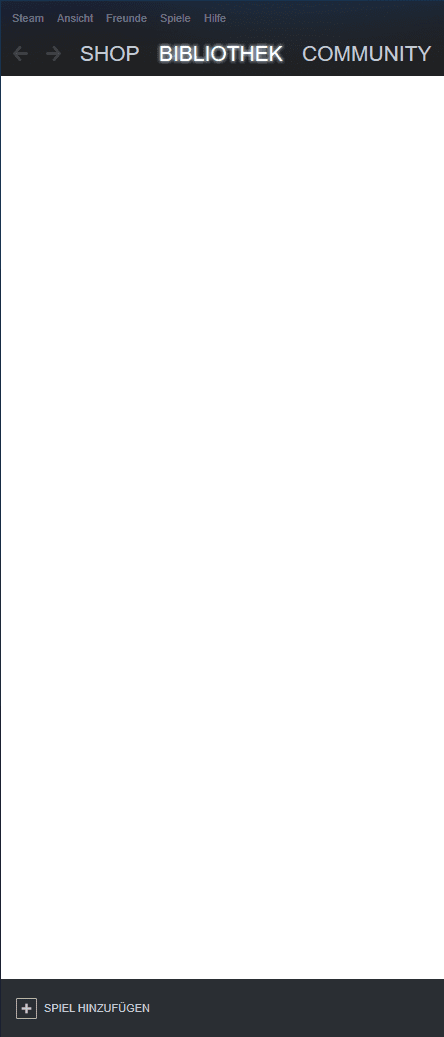

so, jetzt mal was ganz anderes:
was hast du mit Win7 eigentlich vor? die Programme werden von Win10 fast alle unterstützt.

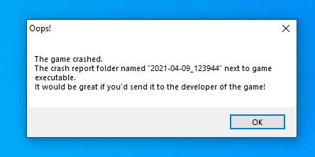

Ja richtig aber es gibt Probleme mit einer Software die ich schon seit vielen Jahren nutze: Tridef3D
Es laufen viele Spiele aber nicht alle. Manche starten gar nicht oder ich bekomme eine Fehlermeldung:
Die Spiele sind über Steam installiert. Wenn ich die Spiele mit Tridef starte dann sieht die Steam Bibliothek so aus:
Ich muss dann erst Steam beenden und neu starten damit alles wieder richtig angezeigt wird. Das ist aber nicht so schlimm.
Das nicht alle Spiele laufen ist das Problem. Mit Windows 7 hatte ich diese Probleme nicht. Bei meinem Bruder funktioniert es auch nicht richtig.

Sorry wenn ich das verstehen würde dann könnte ich Dir auch eine Antwort geben. Im Grunde will ja nur Windows 7 installieren damit die Spiele mit Tridef laufen.
Ich könnte mir auch gut vorstellen das man es auch irgendwie unter Windows10 hinbekommen könnte. Schließlich laufen die meisten Spiele.
Also liegt das Problem vielleicht auch weniger an Windows 10 sondern an Steam?
Ich war immer der Meinung das es an den ganzen neuen Windows Updates liegt aber sicher bin ich Mir da nicht.
Ist natürlich schwierig nach dem Fehler zu suchen weil die Software nicht von jedem benutzt wird.

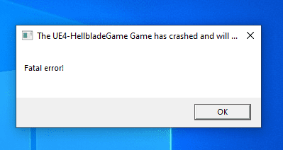

Für mich ist das die beste Spielerfahrung. Ich zocke über Beamer und auf 120" und Hellblade habe ich letztes Jahr noch in 4K und 3D gezockt.
Und genau das Spiel will unter Win10 nicht starten. Die andere Fehlermeldung mit Oops! das kommt wenn ich das Spiel "Insane" starte.

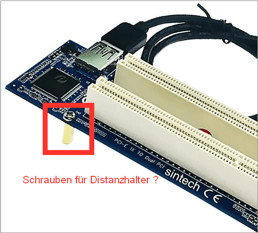

Alternativ kann man auch eine PCIe auf USB 2.0 Adapter Karte versuchen - die ist aber nicht billig
Oder eben zuerst einen PCIe zu PCI Adapter und ein alte PCI zu USB 2.0 Karte hinein stecken

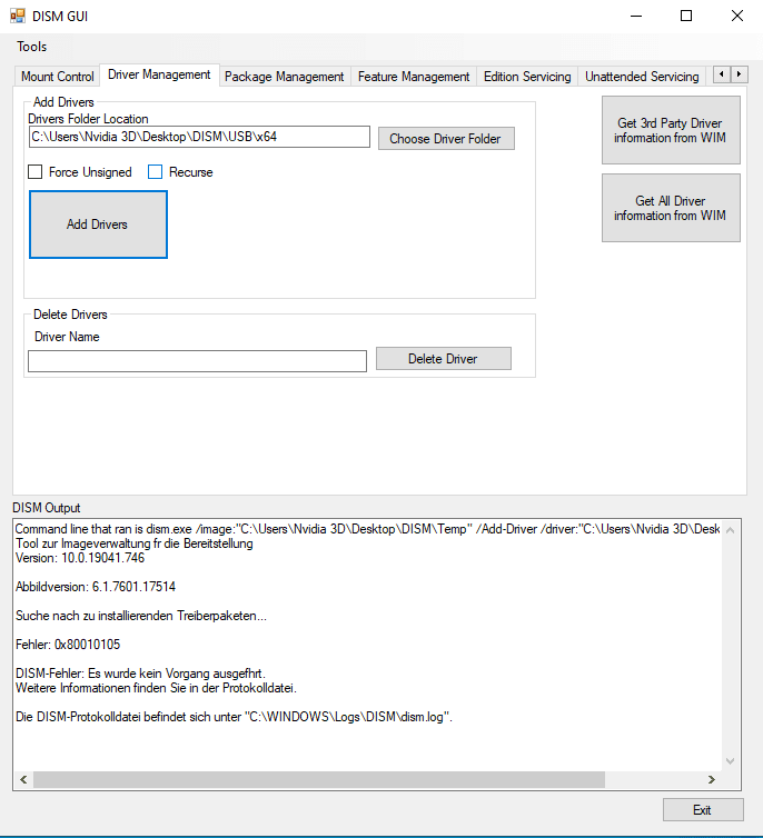

Da NTLite schon kostenpflichtig ist, habe ich es nach dieser Anleitung gemacht mal für die boot.wim - Force unsigned habe ich auch angehakt
DISMGUI.exe gibt es hier
Das mounten der boot.wim Datei dauerte aber ziemlich lange bei mir - Geduld ist also angesagt
Das hat mal geklappt (keine Fehlermeldungen)
Mal sehen wie das mit der install.wim funktioniert - ich kann aber nix Testen, weil ich dein Board nicht habe:sneaky:
du bist mir wirklich eine große Hilfe. Dafür wollte ich mich erstmal bedanken.
Was genau soll das sein?
Hast nen Link für mich?
Kann Mir grad nichts darunter vorstellen.

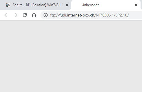

DISMGUI habe ich von dieser Seite was du mir geschickt hast:
Ok ist wohl nicht das richtige. Habs jetzt von dieser Seite:

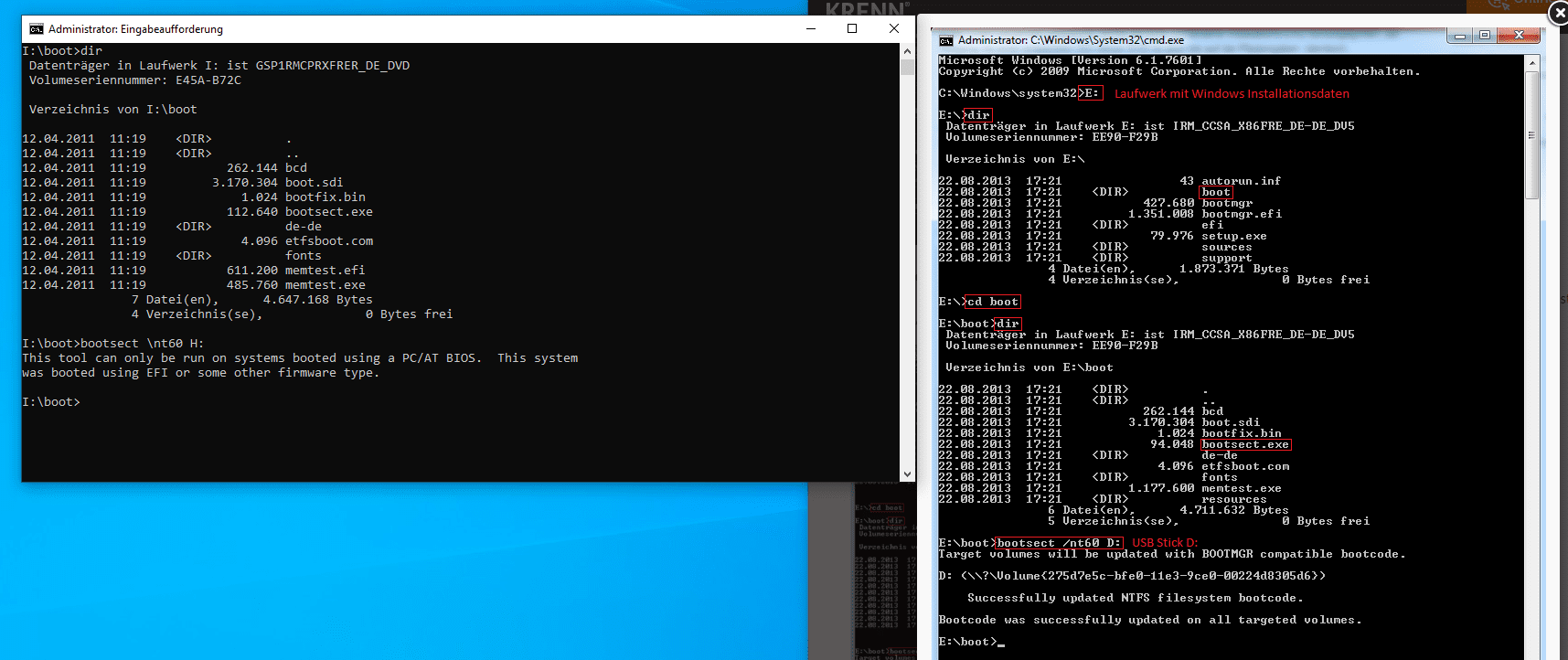

Hab jetzt mal versucht den USB Stick Bootfähig zu machen aber da ist was schief gelaufen:
Dieses Tool kann nur auf Systemen ausgeführt werden, die mit einem PC / AT-BIOS gestartet wurden. Dieses System
wurde mit EFI oder einem anderen Firmware-Typ gestartet.
Wo liegt jetzt der Fehler?
Muss ich bei diesem Tool noch was beachten oder kann man das so stehen lassen?
Der USB Stick war auf FAT32 formatiert und damit lies sich auch Win7 installieren aber hier steht das man es auf NTFS formatieren soll:

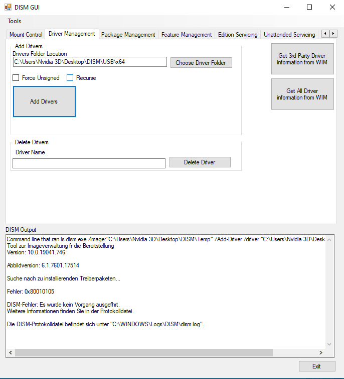

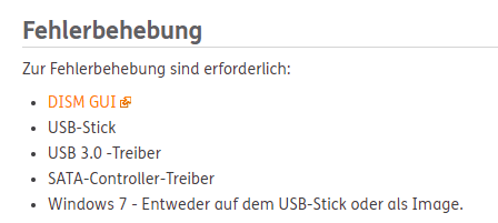

Ich gehe grad die Seite durch:
Bei Punkt 8 komme ich jetzt leider nicht weiter:
Wechseln Sie nun in den Reiter "Driver Management" und wählen Sie mit "Choose Driver Folder" den Ordner des einzubindenden Treibers aus (hier der SATA-Treiber)
Welche SATA und USB-3.0 Treiber ???
Punkt 13 und 14 ist auch noch etwas unklar.
Bevor ich noch mehr Fragen stelle hab ich mal auf YT geschaut:
Damit sollte ich weiter kommen, danke :)
Der USB3.0 Treiber lässt sich nicht einbinden:
Was nun?
Habe verschiedene Treiber getestet u.a. diesen hier: Intel_USB_3.0_xHC_Driver_AlpineRidge_PV_5.0.0.32

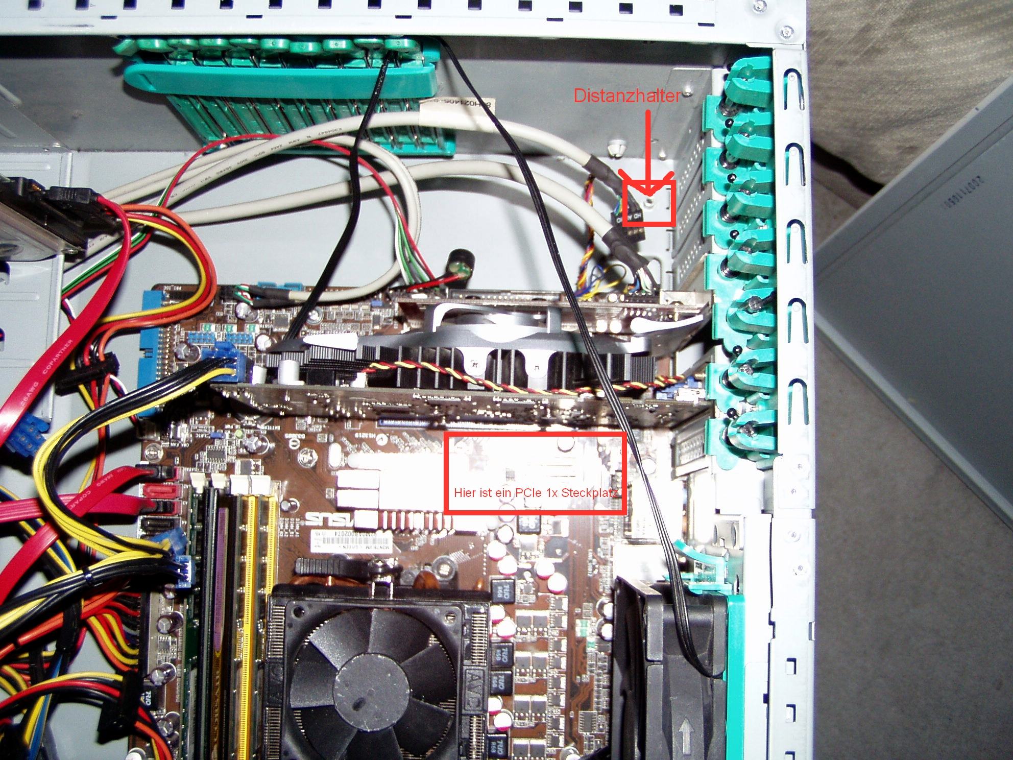

Ich habe ein paar Sachen raus gesucht - je nachdem ob es schnell gehen muss
Diese habe ich mir gerade selbst bestellt
Und das ist sogar gestern schon gekommen - muss ich erst testen - da habe ich Sachen früher bestellt und die sind noch nicht da - steckten die im Suez Kanal fest ? :LOL:
PCI zu USB 2.0 - ich habe da mehrere herum liegen

DISMGUI
Sorry - falscher Link - habe es auch ausgebessert oben schon

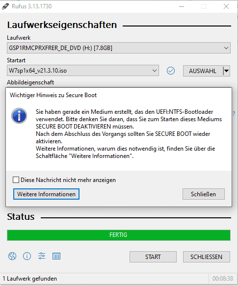

Nimm doch Rufus - http://rufus.ie/de/ - brauchst du auch, wenn die Install.wim mehr als 4 GB hat dann
Der ist von Intel und du hast ja ein B550 mit AMD ? Oder willst du das für das Z170 machen ?
Die Treiber von hier unten brauchst du
Zumindest hat mal die Integratíon der USB Treiber damit geklappt (weiß auch noch nicht, was gespiegelte Treiber bedeuten) :cautious:
Das sind viel mehr da drinnen dann

Ich frage mich gerade wozu ich Mir solche Adapter bestellen sollte.
In meinem Mainboard habe ich noch einen unbenutzten PCI und PCIe Anschluss:
Da habe ich Mir jetzt diese USB-Adapterkarte bestellt die du Mir empfohlen hast:
Damit sollte doch eigentlich alles funktionieren oder nicht? Ich bräuchte ja dann keine Windows 7 Version mit USB 3.0 Treibern.
Maus und Tastatur sollten ja dann mit der Erweiterungskarte funktionieren oder hab ich da jetzt ein Denkfehler?
Dazu hätte ich jetzt noch paar Fragen. Ist es egal ob man diesen Adapter an PCI oder PCIe anschließt? Macht es da einen Unterschied?
Und ist die Karte sofort Funktionsfähig oder muss man die noch mit dem Netzteil verbinden? Die hat ja hinten noch 2 Anschlüsse:
Ich frage mich gerade wie du die Platine mit den PCI Anschlüssen befestigen willst oder lässt man die einfach im PC Gehäuse hängen?
Ohne Telemetrie hier: https://www.computerbase.de/forum/threads/win7-iso.1542462/page-29#post-22819881 - Spoiler öffnen - mega.nz/ vor der # nicht vergessen
Keine Ahnung was Telemetrie bedeutet. Ich hab da jetzt auf den Spoiler geklickt aber da weiß ich jetzt leider nicht was du genau meinst. Hab runter gescrollt, konnte da nix finden mit mega.nz :rolleyes2:
Und was meinst du mit "vor der # nicht vergessen" ??
Hier werden auch schon fertige angeboten ?
Wie öffnet man diesen Link? Als ich es öffnen wollte wurde ich danach gefragt wie ich es öffnen möchte dann habe ich auf Google Chrome geklickt und jetzt öffnet sich immer eine Seite ohne Inhalt:
Cool, danke für die Erklärung. Die richtigen Treiber hab ich dann auch schon. Brauch ich noch was oder wäre das jetzt eigentlich alles?
Brauch ich dann alle oder sind nur die USB Controller wichtig?

Zum Installieren sollten die USB Controller mal reichen - wenn du willst kannst du ja alle versuchen zu integrieren
Ja, das ist ein Floppy Strom Anschluss
Im Gehäuse gibt es Löcher für Distanzschrauben
Kommt per PN
Der Ftp Link scheint kaputt oder nicht mehr vorhanden zu sein

Ich habe mit Rufus den USB Stick Bootfähig gemacht. Beim Abschluss kam dann diese Meldung:
Das mit Secure Boot verstehe ich nicht ganz. Hab ich jetzt soweit alles richtig gemacht und kann die Installation von dem USB Stick starten oder muss ich noch was beachten?
Danke. :-)

Das ist keine win7 ISO, sondern nur die Treiber, die du mit DISMGUI.exe noch in die Win7 install.wim und boot.wim intergrieren musst (zumindest die USB 3.0 Treiber, weil sonst funzt deine Tastatur und Maus nicht)
Das bedeutet, wenn das im BIOS eingestellt ist, das du nur vom eingebauten Datenträger booten kannst. Wenn das nicht abgeschaltet ist, kannst du nicht vom USB Stick booten.
Aber du hast es ja schon geschafft vom USB Stick bzw. DVD zu booten. Oder ?
Hier ein Foto von meinem GROSSE GRAKA Test PC
Nur braucht es dazu ein noch höheres Gehäuse eventuell, weil der USB 3 Stecker wahrscheinlich im Weg sein wird - so eines habe ich auch noch hinter der Bank stehen

Schon wieder ein Problem :sneaky:
Ich versuche grade die USB 3.0 Treiber zu integrieren mit DISM GUI.
Bei Punkt 8 = Driver Management
Wenn ich dort die Treiber einbinde: USB Controller
AMD_1.0.0.13_MOD_Win7
AMD_1.0.5.3_USB_MOD_Win7
AMD_HSeries_USB3.0_Win7
AMD_Zeppelin_USB3.0_Win7
ASMedia_1.16.60.1_USB3.x_MOD_WIN7
Ich habe den ganzen Ordner (USB Controller) ausgewählt.
Das funktioniert aber nicht.
Suche nach zu installierenden Treiberpaketen...
Anzahl der zu installierenden Treiberpakete: 10.
1 von 10 - F:\Neuer Ordner (2)\AMD_AM4_X399_TRX40_Drivers_B7_Win7_8.1_SHA256\USB Controller\AMD_1.0.0.13_MOD_Win7\amdRhub3.inf wird installiert: Fehler - Das Treiberpaket enth„lt wichtige x64-Starttreiber, die Treiber sind jedoch
nicht ordnungsgem„á signiert. Verwenden Sie die Option "/forceunsigned" zur
Installation der Treiber.
2 von 10 - F:\Neuer Ordner (2)\AMD_AM4_X399_TRX40_Drivers_B7_Win7_8.1_SHA256\USB Controller\AMD_1.0.0.13_MOD_Win7\amdRxhc.inf wird installiert: Fehler - Das Treiberpaket enth„lt wichtige x64-Starttreiber, die Treiber sind jedoch
3 von 10 - F:\Neuer Ordner (2)\AMD_AM4_X399_TRX40_Drivers_B7_Win7_8.1_SHA256\USB Controller\AMD_1.0.5.3_USB_MOD_Win7\amdhub31.inf wird installiert: Fehler - Das Treiberpaket enth„lt wichtige x64-Starttreiber, die Treiber sind jedoch
4 von 10 - F:\Neuer Ordner (2)\AMD_AM4_X399_TRX40_Drivers_B7_Win7_8.1_SHA256\USB Controller\AMD_1.0.5.3_USB_MOD_Win7\amdxhc31.inf wird installiert: Fehler - Das Treiberpaket enth„lt wichtige x64-Starttreiber, die Treiber sind jedoch
5 von 10 - F:\Neuer Ordner (2)\AMD_AM4_X399_TRX40_Drivers_B7_Win7_8.1_SHA256\USB Controller\AMD_HSeries_USB3.0_Win7\amdhub30.inf wird installiert: Das Treiberpaket wurde erfolgreich installiert.
6 von 10 - F:\Neuer Ordner (2)\AMD_AM4_X399_TRX40_Drivers_B7_Win7_8.1_SHA256\USB Controller\AMD_HSeries_USB3.0_Win7\amdxhc.inf wird installiert: Das Treiberpaket wurde erfolgreich installiert.
7 von 10 - F:\Neuer Ordner (2)\AMD_AM4_X399_TRX40_Drivers_B7_Win7_8.1_SHA256\USB Controller\AMD_Zeppelin_USB3.0_Win7\amdhub3.inf wird installiert: Fehler - Das Treiberpaket enth„lt wichtige x64-Starttreiber, die Treiber sind jedoch
8 von 10 - F:\Neuer Ordner (2)\AMD_AM4_X399_TRX40_Drivers_B7_Win7_8.1_SHA256\USB Controller\AMD_Zeppelin_USB3.0_Win7\amdxhc.inf wird installiert: Fehler - Das Treiberpaket enth„lt wichtige x64-Starttreiber, die Treiber sind jedoch
9 von 10 - F:\Neuer Ordner (2)\AMD_AM4_X399_TRX40_Drivers_B7_Win7_8.1_SHA256\USB Controller\ASMedia_1.16.60.1_USB3.x_MOD_WIN7\asmthub3.inf wird installiert: Fehler - Das Treiberpaket enth„lt wichtige x64-Starttreiber, die Treiber sind jedoch
10 von 10 - F:\Neuer Ordner (2)\AMD_AM4_X399_TRX40_Drivers_B7_Win7_8.1_SHA256\USB Controller\ASMedia_1.16.60.1_USB3.x_MOD_WIN7\asmtxhci.inf wird installiert: Fehler - Das Treiberpaket enth„lt wichtige x64-Starttreiber, die Treiber sind jedoch
Fehler: 50
Der Befehl wurde mit Fehlern abgeschlossen. Weitere Informationen finden Sie in der Protokolldatei.
Die DISM-Protokolldatei befindet sich unter "C:\WINDOWS\Logs\DISM\dism.log".

Ich dachte eigentlich das bei dieser Win7 ISO (von März 2021) schon alles integriert ist.
Das steht auch im Link, das das nur win7 ohne zusätzliche Treiber ist - ich habe vorher schon mir den Intel USb 3.0 Treiber integriert
Bei der Version von 2019: Windows7_x64_DE_(Refresh_20190628)_(USB3_LAN_NVMe)
Diese Version ist von 06/2019 (gab es da die AM4 500erter Serie Boards schon ?) - Der Beitrag im Win-Raid Forum ist aber erst danach 12/2019 begonnen worden - ob das damit funktioniert ? Nimm halt deinen 32GB Stick und probiere es aus und berichte dann. Danke

marcus locos
20.06.2009
842
Braunschweig
Ich glaub ich hab den Fehler gefunden.
Force Unsigned und Recurse müssen beide aktiviert sein.
Konnte damit das komplette Treiberpaket integrieren:
Network Adapter
Storage Controller
System Device
USB Controller
Anzahl der zu installierenden Treiberpakete: 37.
1 von 37 - C:\Users\Nvidia 3D\Desktop\AMD_AM4_X399_TRX40_Drivers_B7_Win7_8.1_SHA256\Network Adapter\AQNIC 10G\aqnic620.inf wird installiert: Das Treiberpaket wurde erfolgreich installiert.
2 von 37 - C:\Users\Nvidia 3D\Desktop\AMD_AM4_X399_TRX40_Drivers_B7_Win7_8.1_SHA256\Network Adapter\Intel 2.5G LAN\e2f68.inf wird installiert: Das Treiberpaket wurde erfolgreich installiert.
3 von 37 - C:\Users\Nvidia 3D\Desktop\AMD_AM4_X399_TRX40_Drivers_B7_Win7_8.1_SHA256\Network Adapter\Intel bluetooth\ibtusb.inf wird installiert: Das Treiberpaket wurde erfolgreich installiert.
4 von 37 - C:\Users\Nvidia 3D\Desktop\AMD_AM4_X399_TRX40_Drivers_B7_Win7_8.1_SHA256\Network Adapter\Intel LAN\e1r62x64.inf wird installiert: Das Treiberpaket wurde erfolgreich installiert.
5 von 37 - C:\Users\Nvidia 3D\Desktop\AMD_AM4_X399_TRX40_Drivers_B7_Win7_8.1_SHA256\Network Adapter\Intel WLAN\Netwsw04.INF wird installiert: Das Treiberpaket wurde erfolgreich installiert.
6 von 37 - C:\Users\Nvidia 3D\Desktop\AMD_AM4_X399_TRX40_Drivers_B7_Win7_8.1_SHA256\Network Adapter\Killer LAN_WLAN\11AC\netathr7x.inf wird installiert: Das Treiberpaket wurde erfolgreich installiert.
7 von 37 - C:\Users\Nvidia 3D\Desktop\AMD_AM4_X399_TRX40_Drivers_B7_Win7_8.1_SHA256\Network Adapter\Killer LAN_WLAN\11AC_1525\netathr7x.inf wird installiert: Das Treiberpaket wurde erfolgreich installiert.
8 von 37 - C:\Users\Nvidia 3D\Desktop\AMD_AM4_X399_TRX40_Drivers_B7_Win7_8.1_SHA256\Network Adapter\Killer LAN_WLAN\11N\netathrx.inf wird installiert: Das Treiberpaket wurde erfolgreich installiert.
9 von 37 - C:\Users\Nvidia 3D\Desktop\AMD_AM4_X399_TRX40_Drivers_B7_Win7_8.1_SHA256\Network Adapter\Killer LAN_WLAN\E2K\e2kw7x64.inf wird installiert: Das Treiberpaket wurde erfolgreich installiert.
10 von 37 - C:\Users\Nvidia 3D\Desktop\AMD_AM4_X399_TRX40_Drivers_B7_Win7_8.1_SHA256\Network Adapter\Killer LAN_WLAN\E2X\e2xw7x64.inf wird installiert: Das Treiberpaket wurde erfolgreich installiert.
11 von 37 - C:\Users\Nvidia 3D\Desktop\AMD_AM4_X399_TRX40_Drivers_B7_Win7_8.1_SHA256\Network Adapter\Killer LAN_WLAN\E3000\e3xw7x64.inf wird installiert: Das Treiberpaket wurde erfolgreich installiert.
12 von 37 - C:\Users\Nvidia 3D\Desktop\AMD_AM4_X399_TRX40_Drivers_B7_Win7_8.1_SHA256\Network Adapter\Realtek bluetooth\rtkfilter.inf wird installiert: Das Treiberpaket wurde erfolgreich installiert.
13 von 37 - C:\Users\Nvidia 3D\Desktop\AMD_AM4_X399_TRX40_Drivers_B7_Win7_8.1_SHA256\Network Adapter\Realtek LAN\rt64win7.inf wird installiert: Das Treiberpaket wurde erfolgreich installiert.
14 von 37 - C:\Users\Nvidia 3D\Desktop\AMD_AM4_X399_TRX40_Drivers_B7_Win7_8.1_SHA256\Network Adapter\Realtek WLAN\netrtwlane.inf wird installiert: Das Treiberpaket wurde erfolgreich installiert.
15 von 37 - C:\Users\Nvidia 3D\Desktop\AMD_AM4_X399_TRX40_Drivers_B7_Win7_8.1_SHA256\Storage Controller\AMD SATA\amd_sata.inf wird installiert: Das Treiberpaket wurde erfolgreich installiert.
16 von 37 - C:\Users\Nvidia 3D\Desktop\AMD_AM4_X399_TRX40_Drivers_B7_Win7_8.1_SHA256\Storage Controller\Intel_NVMe\IaNVMe.inf wird installiert: Das Treiberpaket wurde erfolgreich installiert.
17 von 37 - C:\Users\Nvidia 3D\Desktop\AMD_AM4_X399_TRX40_Drivers_B7_Win7_8.1_SHA256\Storage Controller\LiteOn NVMe\nvme.inf wird installiert: Das Treiberpaket wurde erfolgreich installiert.
18 von 37 - C:\Users\Nvidia 3D\Desktop\AMD_AM4_X399_TRX40_Drivers_B7_Win7_8.1_SHA256\Storage Controller\Micron NVMe\mtinvme.inf wird installiert: Das Treiberpaket wurde erfolgreich installiert.
19 von 37 - C:\Users\Nvidia 3D\Desktop\AMD_AM4_X399_TRX40_Drivers_B7_Win7_8.1_SHA256\Storage Controller\Samsung NVMe\secnvme.inf wird installiert: Das Treiberpaket wurde erfolgreich installiert.
20 von 37 - C:\Users\Nvidia 3D\Desktop\AMD_AM4_X399_TRX40_Drivers_B7_Win7_8.1_SHA256\Storage Controller\Toshiba NVMe\ocznvme.inf wird installiert: Das Treiberpaket wurde erfolgreich installiert.
21 von 37 - C:\Users\Nvidia 3D\Desktop\AMD_AM4_X399_TRX40_Drivers_B7_Win7_8.1_SHA256\System Device\AMD Audio CoProcessor\amdacpbus.inf wird installiert: Das Treiberpaket wurde erfolgreich installiert.
22 von 37 - C:\Users\Nvidia 3D\Desktop\AMD_AM4_X399_TRX40_Drivers_B7_Win7_8.1_SHA256\System Device\AMD IOMMU Device\AmdIOV.inf wird installiert: Das Treiberpaket wurde erfolgreich installiert.
23 von 37 - C:\Users\Nvidia 3D\Desktop\AMD_AM4_X399_TRX40_Drivers_B7_Win7_8.1_SHA256\System Device\AMD PCI\AMDPCIDev.inf wird installiert: Das Treiberpaket wurde erfolgreich installiert.
24 von 37 - C:\Users\Nvidia 3D\Desktop\AMD_AM4_X399_TRX40_Drivers_B7_Win7_8.1_SHA256\System Device\AMD PSP 4.10.0.1\amdpsp.inf wird installiert: Das Treiberpaket wurde erfolgreich installiert.
25 von 37 - C:\Users\Nvidia 3D\Desktop\AMD_AM4_X399_TRX40_Drivers_B7_Win7_8.1_SHA256\System Device\AMD SMBus\smbusamd.inf wird installiert: Das Treiberpaket wurde erfolgreich installiert.
26 von 37 - C:\Users\Nvidia 3D\Desktop\AMD_AM4_X399_TRX40_Drivers_B7_Win7_8.1_SHA256\System Device\AMDRadeonPCIDev\AMDRadeonPCIDev.inf wird installiert: Das Treiberpaket wurde erfolgreich installiert.
27 von 37 - C:\Users\Nvidia 3D\Desktop\AMD_AM4_X399_TRX40_Drivers_B7_Win7_8.1_SHA256\System Device\AURA LED Driver\AURA LED Driver.inf wird installiert: Das Treiberpaket wurde erfolgreich installiert.
28 von 37 - C:\Users\Nvidia 3D\Desktop\AMD_AM4_X399_TRX40_Drivers_B7_Win7_8.1_SHA256\USB Controller\AMD_1.0.0.13_MOD_Win7\amdRhub3.inf wird installiert: Das Treiberpaket wurde erfolgreich installiert.
29 von 37 - C:\Users\Nvidia 3D\Desktop\AMD_AM4_X399_TRX40_Drivers_B7_Win7_8.1_SHA256\USB Controller\AMD_1.0.0.13_MOD_Win7\amdRxhc.inf wird installiert: Das Treiberpaket wurde erfolgreich installiert.
30 von 37 - C:\Users\Nvidia 3D\Desktop\AMD_AM4_X399_TRX40_Drivers_B7_Win7_8.1_SHA256\USB Controller\AMD_1.0.5.3_USB_MOD_Win7\amdhub31.inf wird installiert: Das Treiberpaket wurde erfolgreich installiert.
31 von 37 - C:\Users\Nvidia 3D\Desktop\AMD_AM4_X399_TRX40_Drivers_B7_Win7_8.1_SHA256\USB Controller\AMD_1.0.5.3_USB_MOD_Win7\amdxhc31.inf wird installiert: Das Treiberpaket wurde erfolgreich installiert.
32 von 37 - C:\Users\Nvidia 3D\Desktop\AMD_AM4_X399_TRX40_Drivers_B7_Win7_8.1_SHA256\USB Controller\AMD_HSeries_USB3.0_Win7\amdhub30.inf wird installiert: Das Treiberpaket wurde erfolgreich installiert.
33 von 37 - C:\Users\Nvidia 3D\Desktop\AMD_AM4_X399_TRX40_Drivers_B7_Win7_8.1_SHA256\USB Controller\AMD_HSeries_USB3.0_Win7\amdxhc.inf wird installiert: Das Treiberpaket wurde erfolgreich installiert.
34 von 37 - C:\Users\Nvidia 3D\Desktop\AMD_AM4_X399_TRX40_Drivers_B7_Win7_8.1_SHA256\USB Controller\AMD_Zeppelin_USB3.0_Win7\amdhub3.inf wird installiert: Das Treiberpaket wurde erfolgreich installiert.
35 von 37 - C:\Users\Nvidia 3D\Desktop\AMD_AM4_X399_TRX40_Drivers_B7_Win7_8.1_SHA256\USB Controller\AMD_Zeppelin_USB3.0_Win7\amdxhc.inf wird installiert: Das Treiberpaket wurde erfolgreich installiert.
36 von 37 - C:\Users\Nvidia 3D\Desktop\AMD_AM4_X399_TRX40_Drivers_B7_Win7_8.1_SHA256\USB Controller\ASMedia_1.16.60.1_USB3.x_MOD_WIN7\asmthub3.inf wird installiert: Das Treiberpaket wurde erfolgreich installiert.
37 von 37 - C:\Users\Nvidia 3D\Desktop\AMD_AM4_X399_TRX40_Drivers_B7_Win7_8.1_SHA256\USB Controller\ASMedia_1.16.60.1_USB3.x_MOD_WIN7\asmtxhci.inf wird installiert: Das Treiberpaket wurde erfolgreich installiert.
Der Vorgang wurde erfolgreich beendet.
