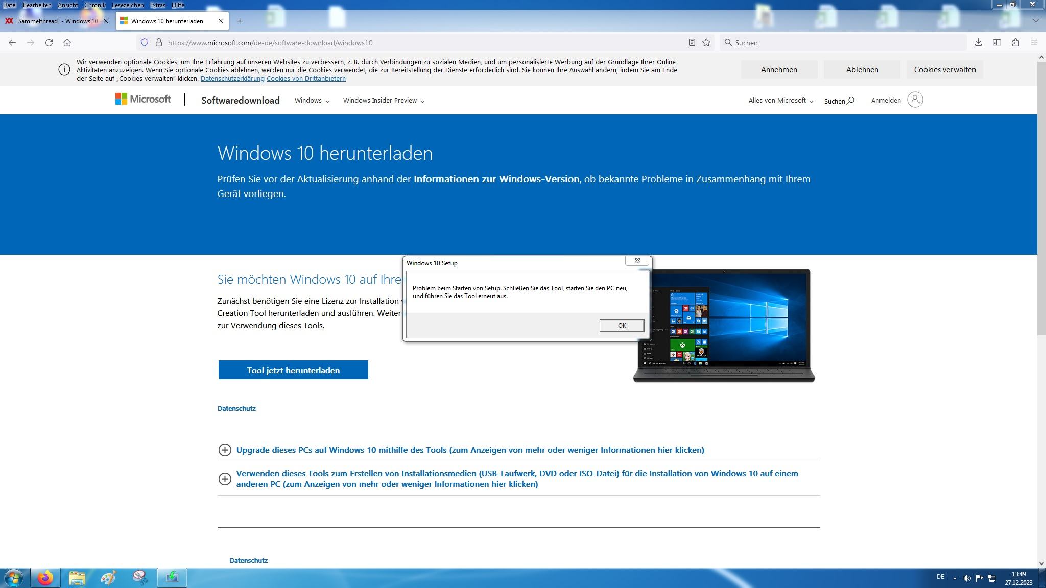

Ich möchte Windows 10 mit dem Media Creation Tool installieren, sprich die ISO auf ein bootfähiges Medium bringen. Das Media Creation Tool habe ich von der Microsoftseite heruntergeladen und beim Ausführen kommt folgende Meldung: "Problem beim Starten von Setup....". Siehe beigefügten Anhang. Das komische ist: diese Meldung bekomme ich auf 3 verschiedenen PCs, wo ich das jetzt versucht habe. Ich kann den PC neu starten, bringt aber keine Veränderung.
Was mache ich falsch ?
Danke euch.
Danke euch.
Vllt ohne dieses Tool probieren?! Gewünschte Win10 Version von Deskmodder ziehen und mit Rufus auf den Stick packen.
Ich hab das Creation Tool glaub ich auch auf der Platte. Ich gucke nach her mal. Könnte dir das mal als Alternative in GDrive laden, vlt liegt es nur an der Version.
@stunned_guy
Alternativ zu Rufus kannst du dir auch einen Stick mit Ventoy machen. Wenn der Stick erstellt ist, kopierst du die ISO (oder auch mehrere) einfach auf den Stick drauf.
Ventoy bootet vom Stick und lässt dich dann die ISO zum installieren in einem Menü auswählen. Einfacher und flexibler geht's nicht.

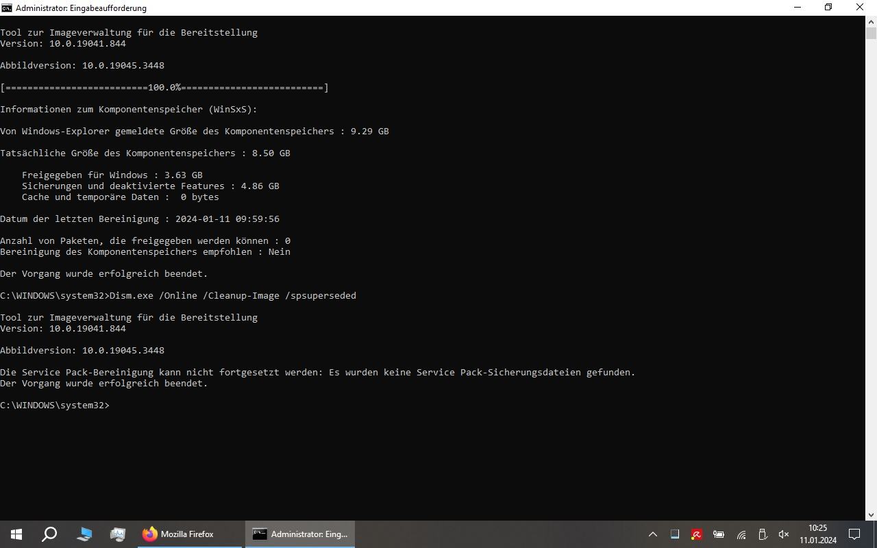

CMD als Administrator starten und diese Befehle nacheinander ausführen:
Dism.exe /Online /Cleanup-Image /AnalyzeComponentStore
Dism.exe /Online /Cleanup-Image /spsuperseded
Dism.exe /online /Cleanup-Image /StartComponentCleanup
Genau, die üblichen Wege habe ich schon alle durch leider, die paar mehr freie Megabyte bringen mich aber nicht weiter leider.
@audianer Habe ich auch schon durch!

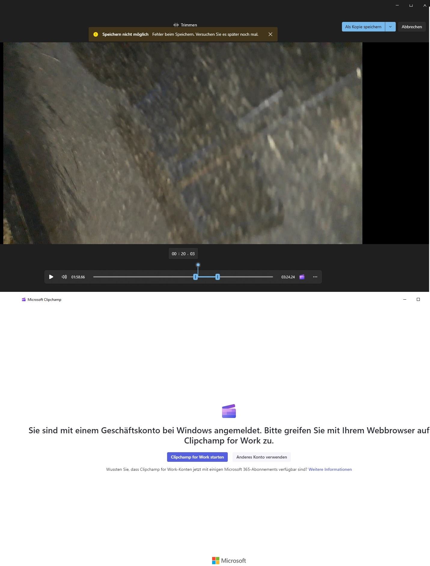

Ansonsten habe ich leider immer noch das Problem mit der Videobearbeitung von Windows 10. Könntet ihr da mal bitte schauen? Die App "Windows Photos" habe ich bereits repariert und zurückgesetzt, ohne Erfolg.
Die von Windows 10 angebotene Alternative funktioniert auch nicht.

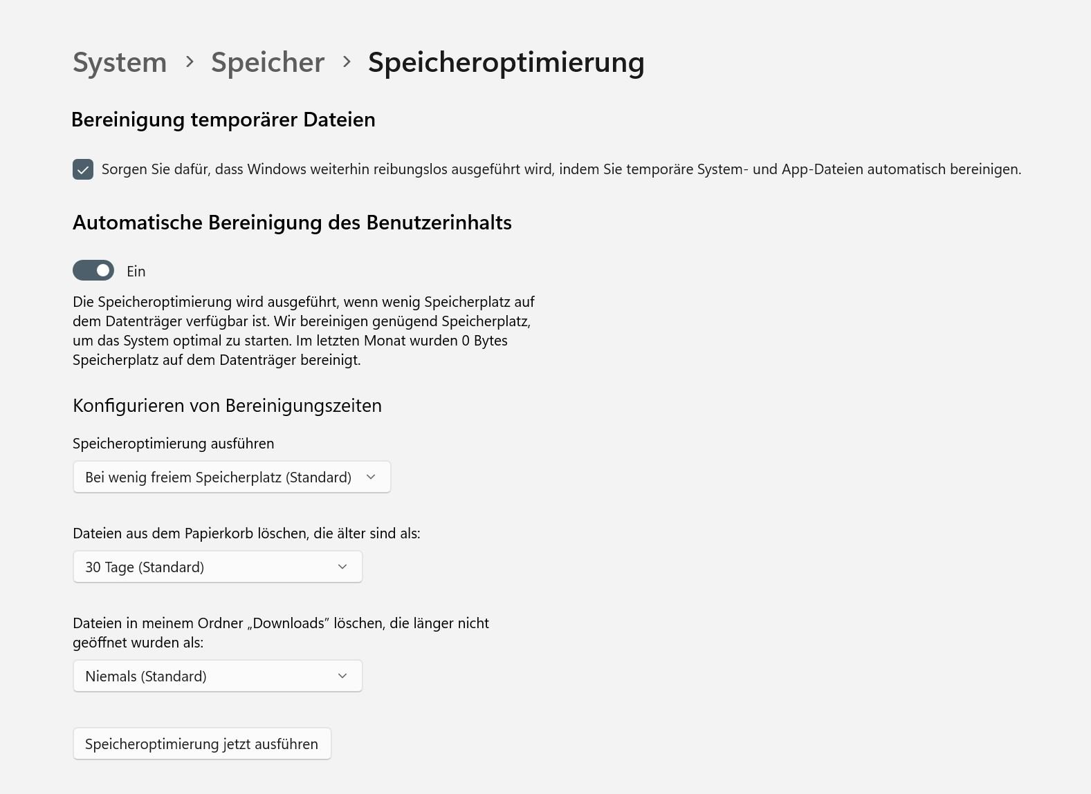

Windows löscht schon temporäre Dateien aus den Benutzerprofilen nach einer Zeit; man muss nur Anweisung dazu geben....

Tja, auch diese Funktion arbeitet nicht einwandfrei.
Ich habe das mal manuell angestoßen.
Im Windows\Temp waren vorher 132 Dateien und Ordner, nach der Aktion sind immer noch 10 übrig, z.T. über 1 Woche alt.
Im User-Temp waren 64 Dateien und Ordner, nach der Aktion sind immer noch 20 übrig, z.T. 10 Monate alt!
Ich habe den Rest dann manuell gelöscht, nur 1 davon war in Benutzung und ließ sich daher nicht löschen.
Besser als nichts und immer einen Versuch wert....
Ja aber ob ich das jetzt aktiviere ,was ich persönlich nicht mache, oder ob ich selber anstoße ist doch das gleiche.
Ich lösche aber nach wie vor wie ich oben beschrieben habe, bin nicht sicher ob das in den Einstellungen auch genau so arbeitet.
