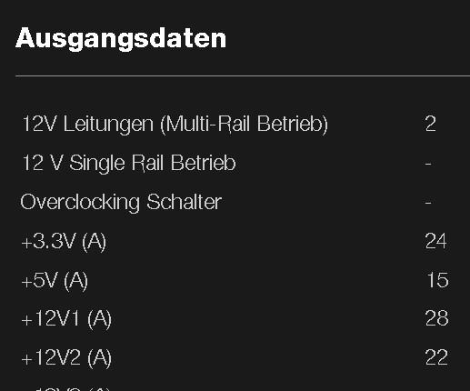

Das Netzteil hab ich neu im März diesen Jahres bei MF gekauft und die haben das erst seit 2018 im Sortiment?! :unsure:
HIER das NT habe ich. Bin ein wenig überrrascht, weil AMD ein 650 W Netzteil (Empfehlung) angibt und techpowerup nur 600W.

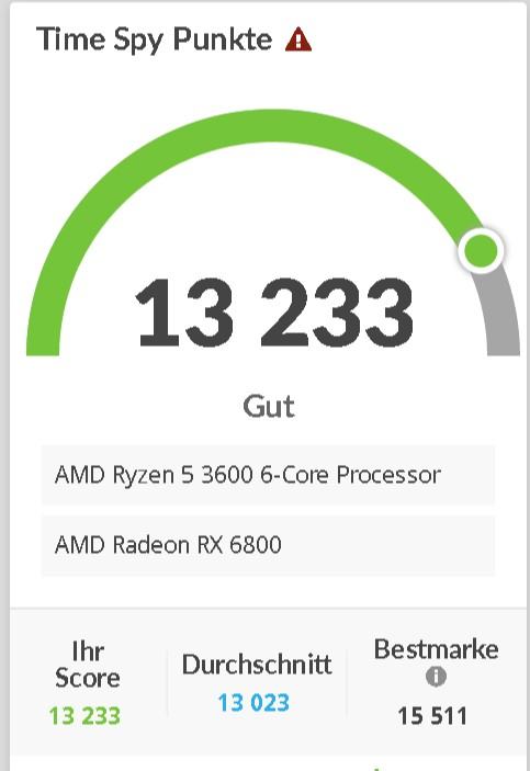

Zwischendurch hab ich nochmals 3DMark nochmals laufen lassen und klappt komischerweise wieder alles:
So, da das NT nur 2* 12V Schienen hat und V1 anscheinend mehr Verträgt:
hab ich wieder auf das V1-Kabel geswitched und siehe da, Benchmark lief durch.
Das Kabel hatte ich vorher aber schon immer dran.
Wundert mich alles. Aber habe dazu gelernt, das mit den unterschiedlichen Schienen war mir neu.
D.h. NT bleibt erstmal drin und ich werde das beobachten! :-)

Ok, wenn du es an der „falschen“ Schiene hattest, ist klar warum der PC ausging.
bei Multi-Rail Netzteilen muss man sowas immer berücksichtigen.
Das ist ein Nachteil.
Eben nicht. Hatte die GPU schon vorher an der V1 hängen und PC ging aus - zwischenzeitlich V1 & V2 zusammen probiert und ging wieder aus - hab jetzt das Setup genauso wie vorher: nur V1 und 3DMark läuft durch, deswegen wundert es mich so sehr.
Ich werd das jetzt mal beobachten und ggf nen stärkeres NT zulegen. Danke euch, auch im Bezug auf die 1200W.
Doch, es ist ein Nachteil, der ist da.
Ist auch eher allgemein gemeint.
bei dir war aber scheinbar noch irgendwas anders.
Vielleicht der Stecker nicht zu 100% drauf? Immer schwer zu sagen wenn es dann plötzlich läuft…
