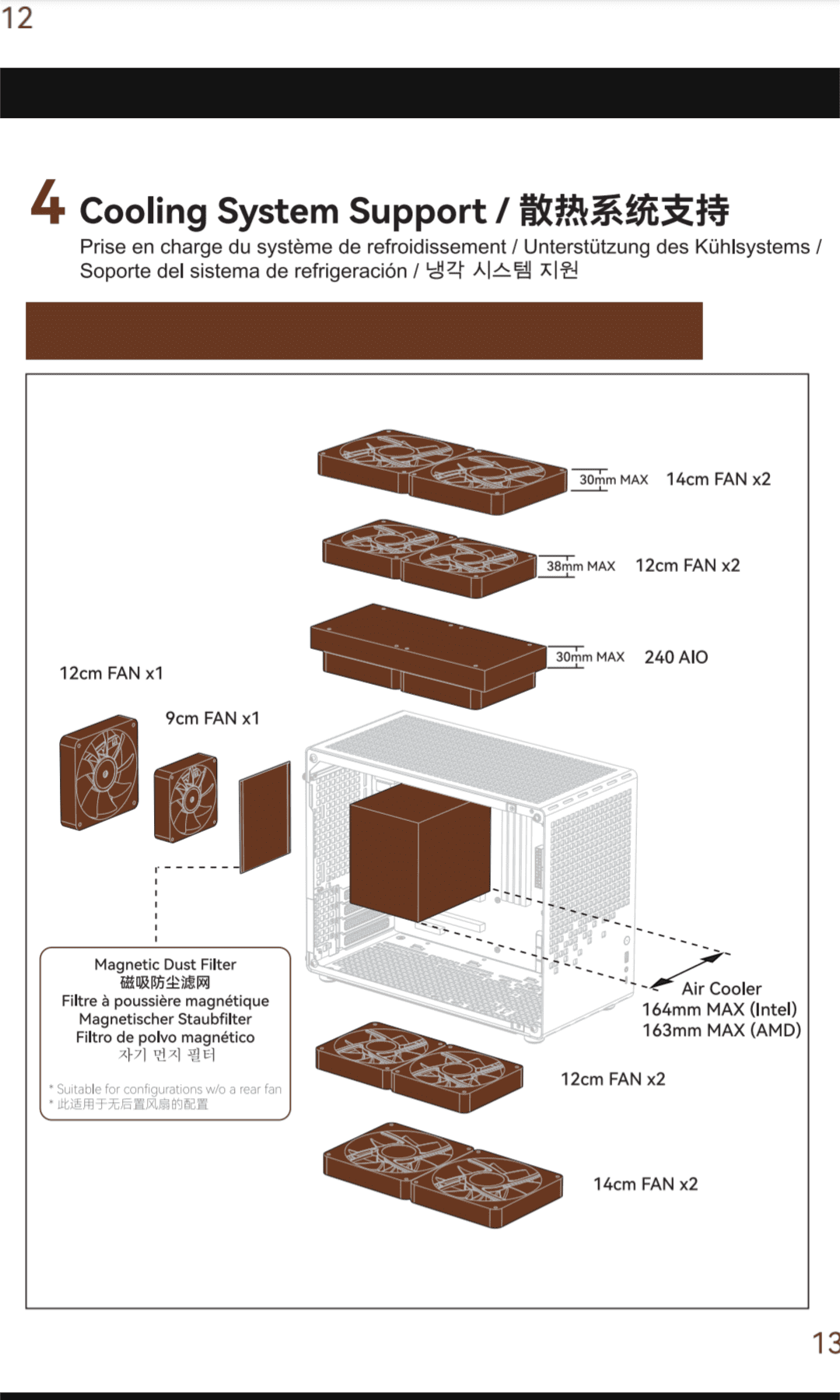

Hauptgrund war dass der Arctic Freezer nicht reinpasst, da nur Radiatoren bis max 30mm dicke passen sollen. (Screenshot aus der Doku packe ich einfach Mal dazu)
Außerdem scheint, sofern man nicht den ersten Slot auf dem Board PCIe 16 (sondern wie bei mir beim 2.) eine 2,5/3 Slot GraKa zu passen, wenn man unten Lüfter haben will. (Was für mich bei der Größe von Case zwingend ist). Das sollte aber bei dir kein Problem zu sein
Verarbeitungstechnisch sollte das Jonsbo, wie meins auch, über jeden Zweifel erhaben sein 😀

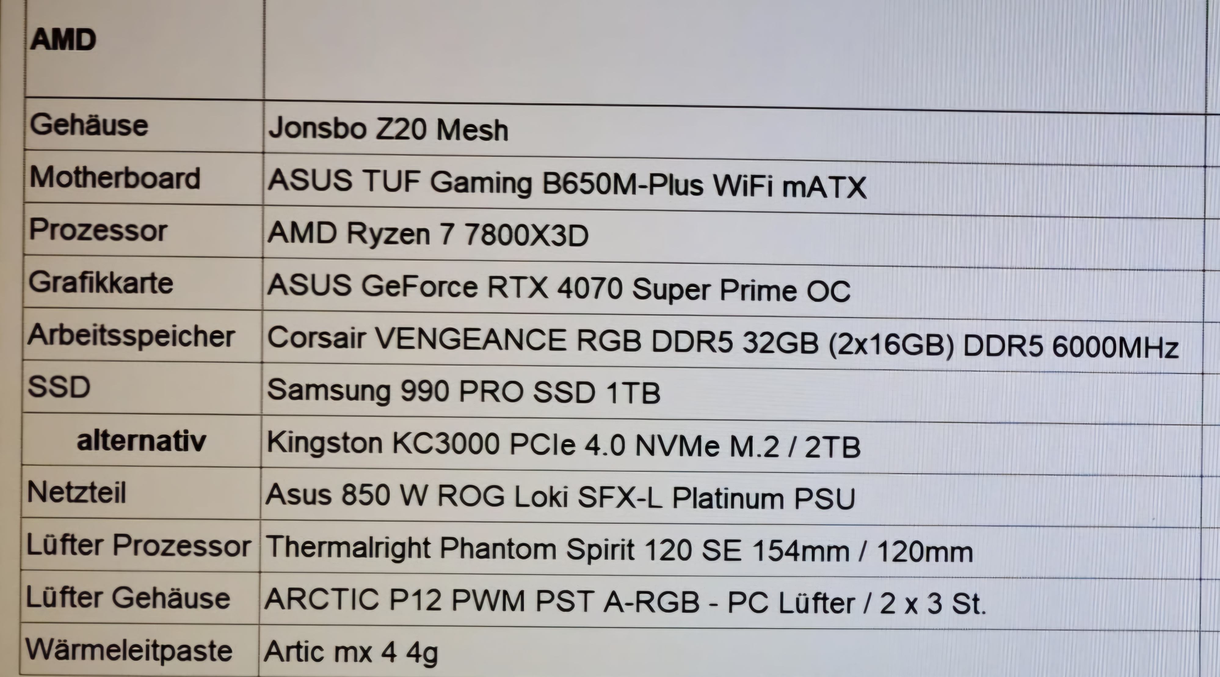

Danke ich wechsel auf Luftkühlung. Bin gerade bei dieser Hardware (siehe Anhang)
Lohnen sich die 150€ mehr für die 4070 ti super wirklich?
Mit dem PCIe slot muss ich mal schauen wenn ich das Gehäuse habe, gerade stehe ich auf dem Schlauch und weiß nicht was ihr meint mit " oben " einbauen 😅
Falls noch jmd Bedenken mit der Hardware Auswahl hat, gerne melden!
Bis dahin, vielen Dank euch allen!
Edit: kurz mal nachgeschaut, die 4070 ti super ca 950€ und 4070 super 650-700€. Bei 10-20% mehr Leistung. Ich denke, das ich mit der 4070 super gut aufgestellt bin?
Zusammenstellung passt, evtl. 9800X3D nehmen?
Board passt auch, da sitzt die Graka an der richtigen Stelle.
4070S ist gut, die 4070Ti Super hat halt 4GB mehr VRAM.

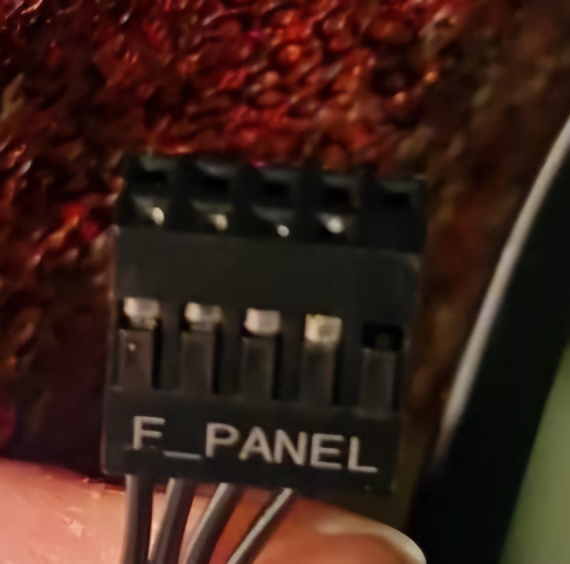

Kurzes Update und direkt eine Frage, habe jetzt alles Zuhause liegen. Mainboard eingebaut, jetzt wollte ich die Gehäuse Anschlüsse anstecken. Aber.. wo kommt das F_panel Kabel rein?..
F_Panel = F_Panel auf deinem Board.
Also einfach rechte Seite, weil F_panel steht daneben. So sollte es dann stimmen, hab mich nur verunsichern lassen, weil es nach links noch weiter geht. Danke
OK es kommt doch ganz links rein 😂
