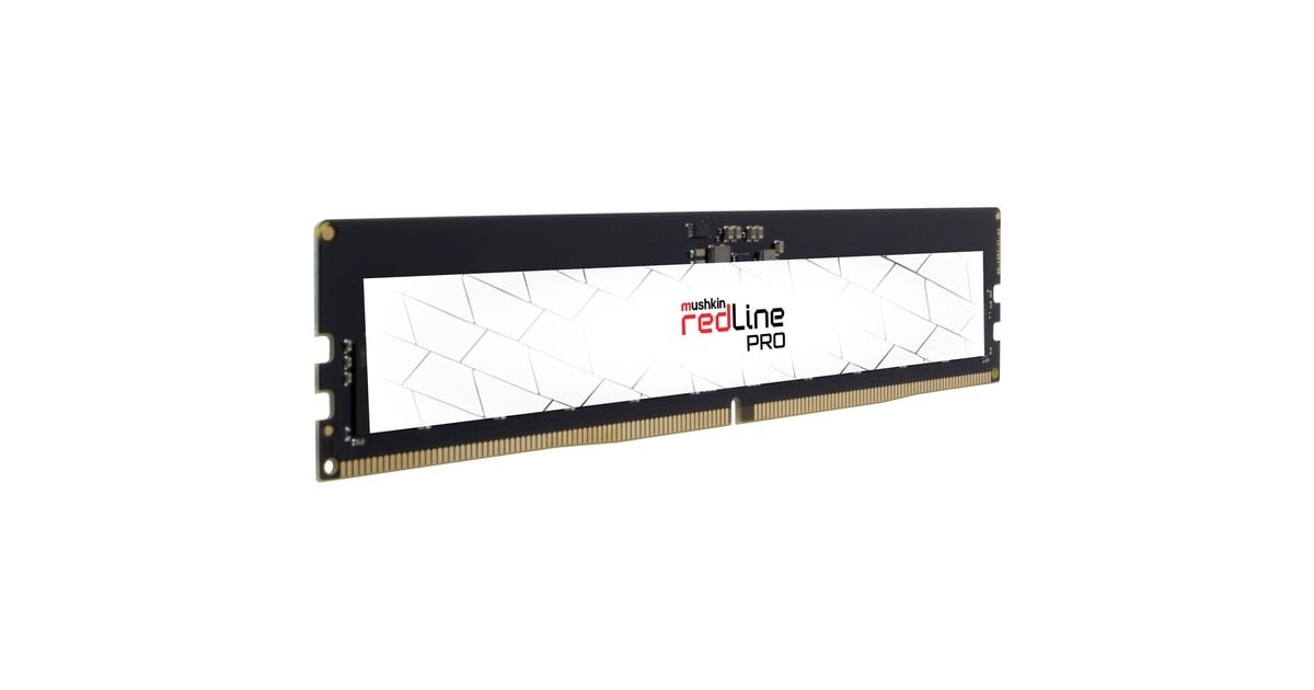

+ Mushkin 32 GB ECC RAM [110 EUR]

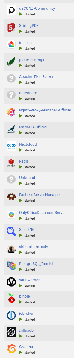

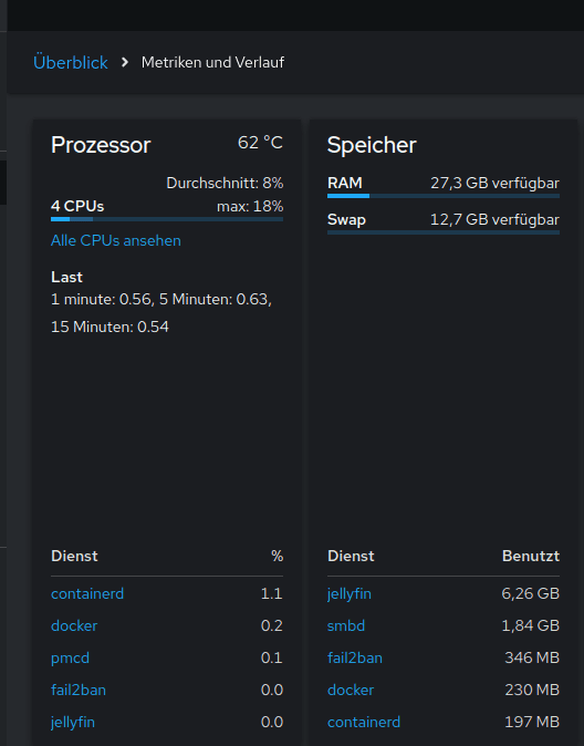

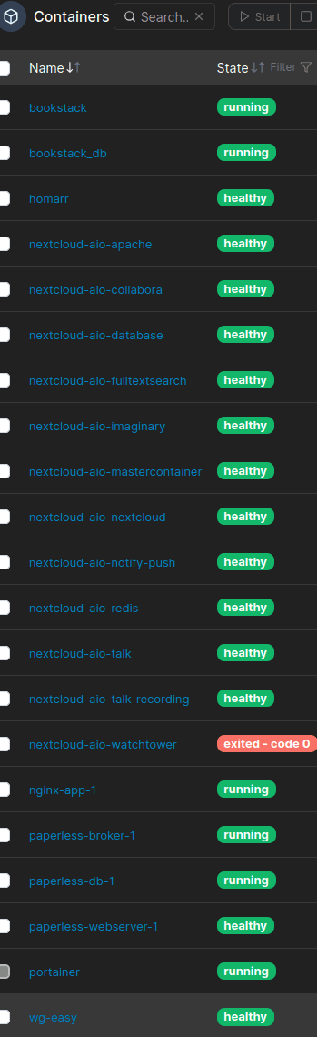

Ich per. nutze mein Asus 100N Board mit einer nvme als system und 2 HDDś als Raid1 (über Sata PCI Adapter). Mit powersave Level verbaucht er im idle 25 - 29 Watt. Schwankt gerne kurz mal hoch, so richtig Ruhe ist bei einem Server mit Nextcloud z.B. ja nie (Cron-Jobs, Indexierung etc.). Das System reicht locker für typische Sachen aus, wir sind ein 4 Personen Haushalt. Im Bild sind meine Services zu sehen, Jellyfin läuft nativ auf dem Ubuntu-Server (intel GPU unter Jellyfin aktiviert). Das System geht natürlich gegenüber einem stärkerem System gleich mal auf 100%, nur merkt man als User nix davon und die WATT Anzeige schnellt nicht gleich ins unermessene und bleibt bei stabilen 30 - 35 Watt. Dies aber auch nur kurz, auf lange Messung kann ich sagen das das Teil sich den ganzen Tag langweilt. Jellyfin ist, richtig konfiguriert, keine Herrausforderung für das System. Das stärkste was belastet sind meistens die Dienste wenn sie frisch instaliert werden und eine DB oder Index laufen. Meine Nextcloud Memories z.B. löst bei Dauerbetrieb keine CPU Power mehr aus. VM`s zusätzlich würde ich dem N100 aber nicht zusätzlich zutrauen. Ich habe noch einen i5 8400 laufen, der kann alles schneller und ist im Idle oft sehr nah an dem N100, nur wenn der rechnen muss gehts halt schnell hoch in die Region 50 - 60 Watt (und das obwohl ich die CPU Limitiert habe). Die Anschaffungskosten sollte man halt auch noch neben dem Stromverbruach gegenrechnen. Bringt ja nix 500 Euro mehr auszugeben nur um 10 Watt zu sparen. Es bleibt wie immer, es ist schwer die eine Aussage zu finden das passende für sich per. zu finden. Genauso bleibt es dabei, willst Du Power kostet es eben mehr. Mein Daily-Driver reicht uns als Familie mit 4 Personen aus, aber wie gesagt, mein Profil ist eben auch ohne VM`s.

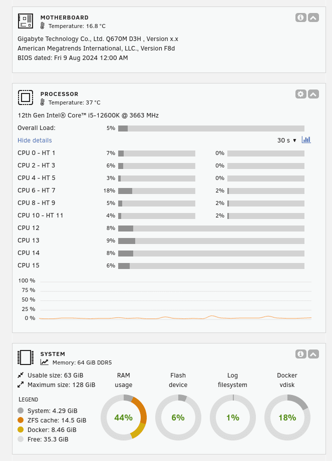

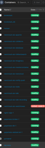

Mein Server, siehe Signatur zieht auch im IDL 25w
Das meine ich ja, die idle alleine sagt nichts aus. Wenn ich meinen i5 auch in Ruhe lasse taktet der auch runter und ich komme an die Werte vom N100. Die Frage ist nur was man mit dem Server machen will. Wenn man Power benötigt wären mir die kurzzeitigen 60 Watt auch recht, aber wenn ich sie nicht brauche dann nicht. Zudem kosten HDDs halt viel Strom, 9Watt im Schnitt eine Platte wenn die was zutun hat. Ich per. Finde das viele Diskussionen in Sachen Idle und Stromsparen zu eng an diesem einen Faktor gemessen werden. Ich hatte länger meiner beiden Sytsem gemessen und gesamt betrachtet spare ich paar Euro mehr wenn der Kleine läuft. Dafür einmal mehr essen gehen 😁

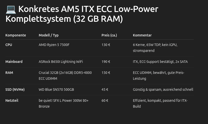

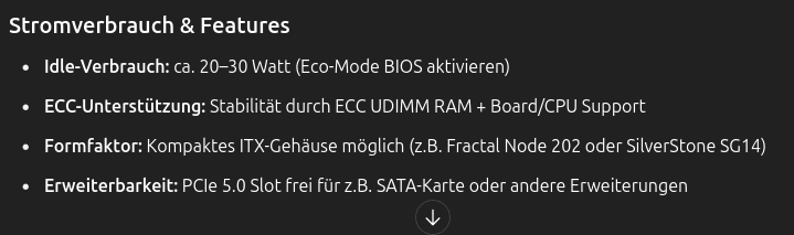

Hab gerade noch einmal den stoachstischen Papagei (aka chatGPT) hinzugezogen für ein kostengünstiges und stromsparendes ECC AM5 Setup, heraus kam folgendes (als Alternative CPU wird 8500G genannt), die SSD und Netzteil hat er dazugedichtet, war nicht gefragt:

Der normale 8500G kann kein ECC; nochdazu hat er ein in meinen Augen für Serverzwecke völlig untaugliches Limit bzgl. PCIe-Lanes. Bei AMD APUs geht ECC grundsätzlich nur bei den Pro-Varianten.
Frag besser uns hier und nicht den AI-Krempel.
Wenn Du kostengünstig willst > AM4 mit ECC. DDR5 Udimms mit ECC sind im Verhältnis zu den Standard DDR5 sehr teuer. Für ein einzelnes 5600er DDR5 ECC mit 48GB legst Du derzeit 260+ Euro hin.
Sagmal bist du total plem plem?
Kannst du bitte selber denken?!
8500G kann kein ECC.
7500F hat keine iGPU - wie soll das funktionieren ohne Grafikkarte bzw. ohne Grafikchp (AST2600) am Board? Total Headless? Viel Spaß.

Bei AM4 bekommst du halt 32gb für 110€ (egal ob jetzt 1x32 oder 2x16), leider stark gestiegen.
DDR5 fängt bei den Mushkin bei 140€ an:

Kauf dir nen 5655G zum Board und 1x 32gb DDR4 ECC (damit du noch upgraden kannst, die Speicherbandbreite vom Dual-Channel wirst nicht unbedingt brauchen, 2x16 nimm nur, wenn du dir zu 100% sicher bist, dass das reicht).

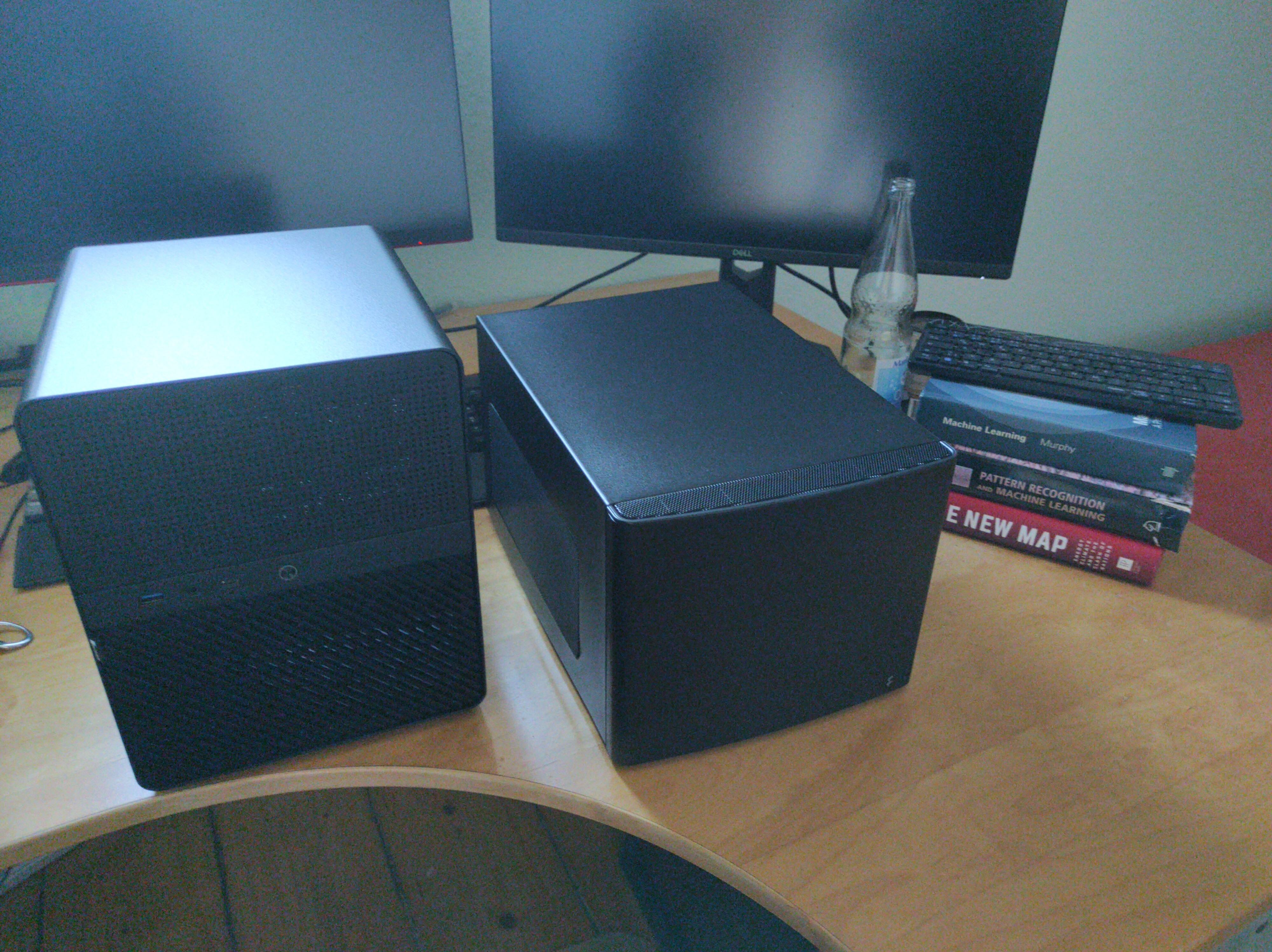

Falls jemand rein vom Formfaktor her das Fractal Node 304 und Jonsbo N3 mal nebeneinander sehen möchte (jetzt nicht der krasse Mehrwert für die Community aber who knows):
