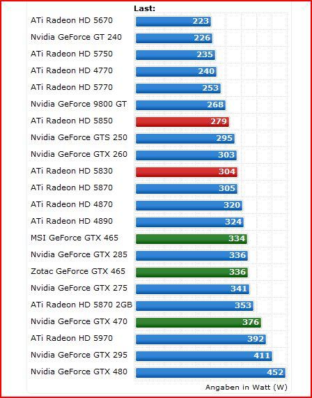

Ich hab vor mir ne GTX 470 zuholen am anfang war ich sicher das mein Nesteq Xzero ASM 500W reichen wird, allerdings sehe ich jetzt viele leute die sich mit 700 watt aufwärts sorgen machen ob das net reicht.
Meine komponenten sind:
i5-750 @ 3200Mhz @ 1.100V
Gigabyte P55-UD3
HD 4890 @ 950/1100
4GB RAM
1x DVD Brenner
1x 5400rpm HDD
5x Noiseblocker XL1 @ 7V
Ich würde die Grafikkarte gerne etwas übertakten.Normal müsste es schon reichen, die HD4890 verbraucht ja nicht viel weniger.Oder was meint ihr?
grüße
Die GTX 470 zieht ca 50Watt mehr unter Last als die 4890, von daher reicht das wohl locker.
Bei dem System für die Messungen wurde ein
"Intel Core i7 965 Extreme Edition (übertaktet per Multiplikator auf 3,87 GHz, Quad-Core)" verbaut und dein I5 750 verbraucht ja noch einiges weniger.
