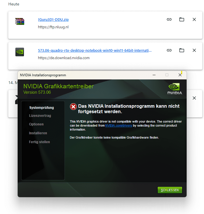

Ich habe den Treiber mit DDU Entfernt und wollte den 573.xx Treiber Installieren, der ist aber wahrscheinlich nicht kompatibel.

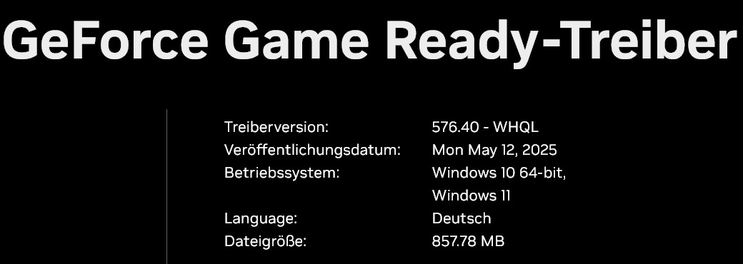

576.40 wäre ja der letzte, würde es damit noch probieren ....

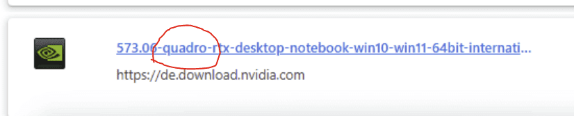

Wie man auf deinem Screenshot gut erkennen kann hast du den falschen Treiber heruntergeladen:
Quadro Modelle sind Profi Workstation Karten, die verwenden andere Treiber als die normalen Endkunden Karten, daher auch die korrekte Fehlermeldung beim Installieren von dem Treiber.

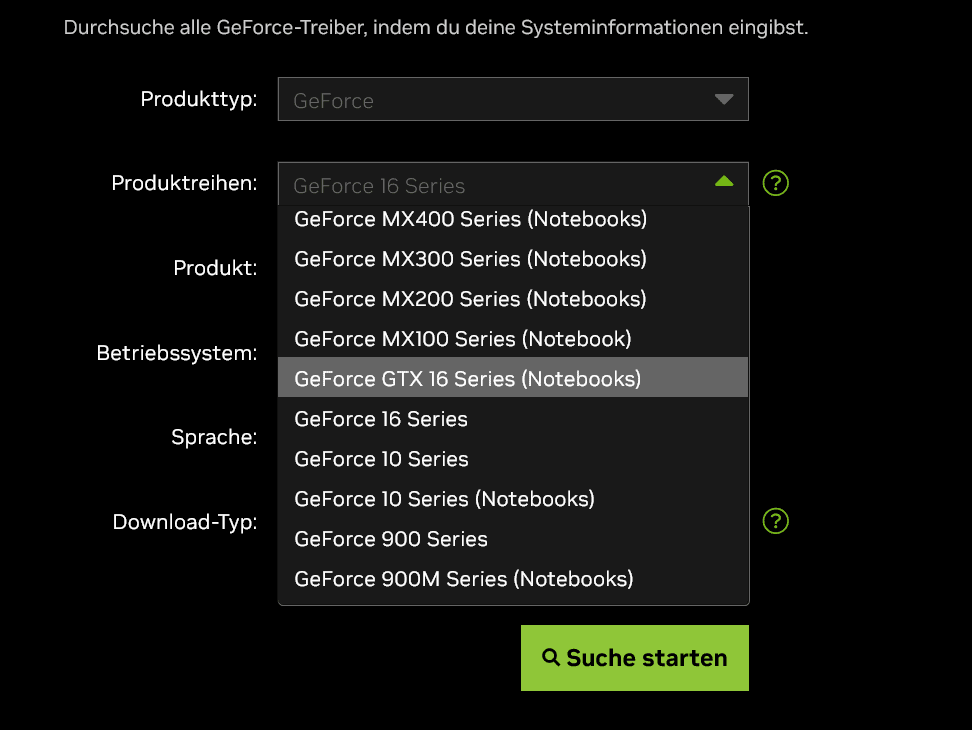

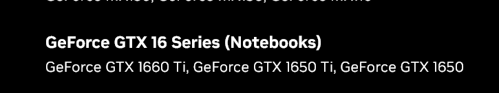

Das ist der aktuellste Treiber für deine Karte: https://www.nvidia.com/de-de/drivers/details/245452/
