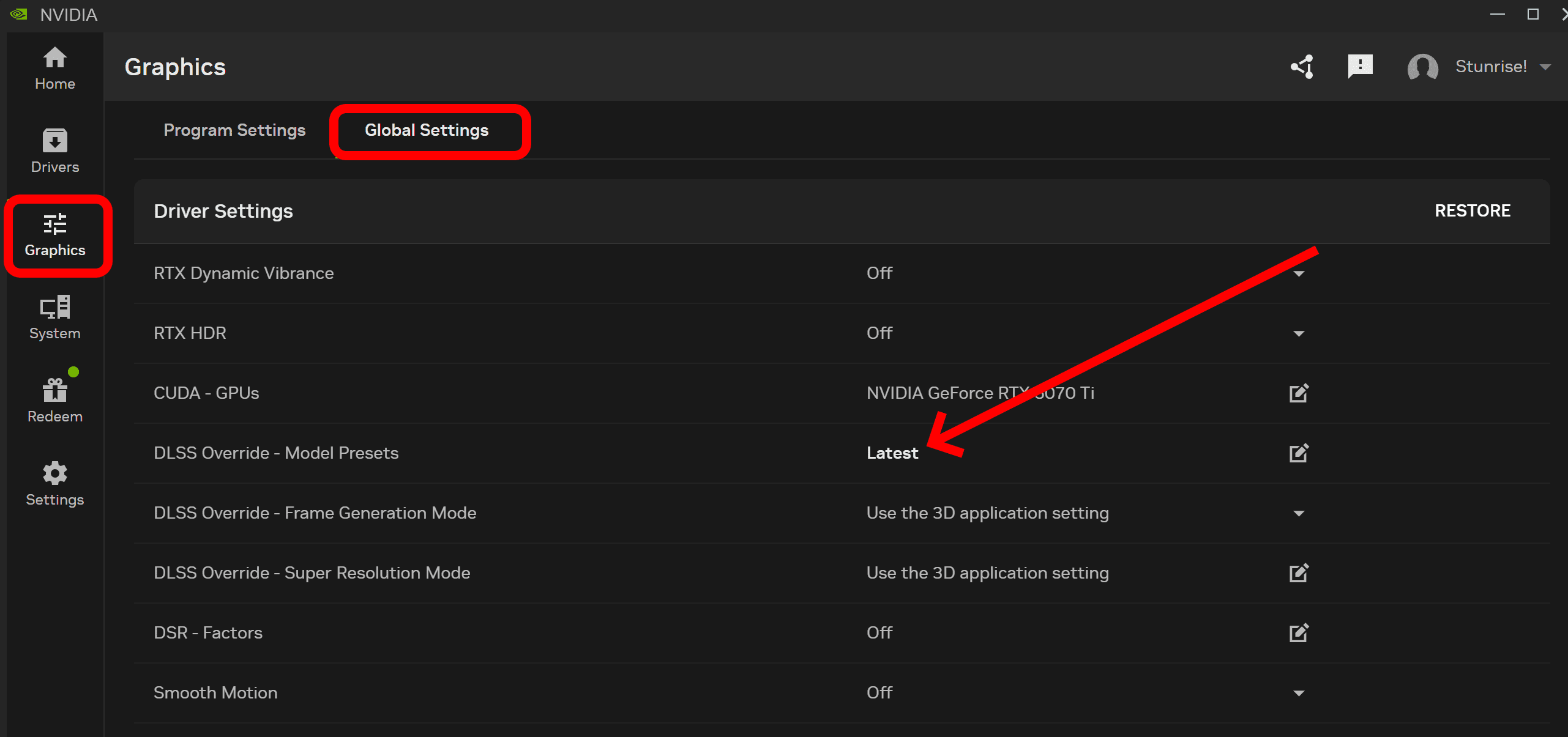

Update: Die DLSS Version kann mittlerweile bequem direkt in der Nvidia App eingestellt werden.
Der Weg über Nvidia Profile Inspector ist zwar weiterhin möglich, aber nicht mehr nötig.

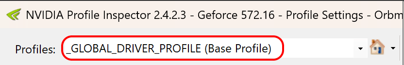

  3. Wählt im Nvidia Profile Inspector Revamped als Profil _GLOBAL_DRIVER_PROFILE (Base Profile) aus

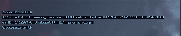

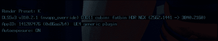

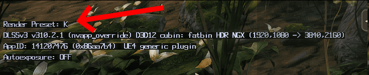

Um zu sehen, ob die Konfiguration funktioniert hat, führt das File Enable DLSS UI.reg aus dem heruntergeladenen Nvidia Profile Inspector Revamped Ordner aus und bestätigt, dass die Registry modifiziert werden soll. Diese Datei aktiviert ein Overlay bei DLSS Anwendungen.
Startet danach ein DLSS kompatibles Spiel und links unten seht ihr dann das angewendete DLSS Model.
Die Render Presets J und K sind beide das neue DLSS 4.0 Transformer Model, wobei K eine verbesserte Version von J ist. Das alte DLSS Model war bei meinen Spielen durchweg "C", ein älteres CNN Model. Das DLSS Overlay könnt ihr mit dem Registry-File Disable DLSS UI.reg wieder entfernen.

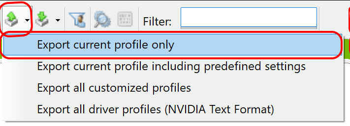

Achtung: Alle Custom NVPI Settings gehen bei einem Nvidia Treiberupdate verloren. Deshalb das Global Profil nach eurer Einrichtung einmal exportieren und nach Nvidia Treiberupdates wieder importieren.

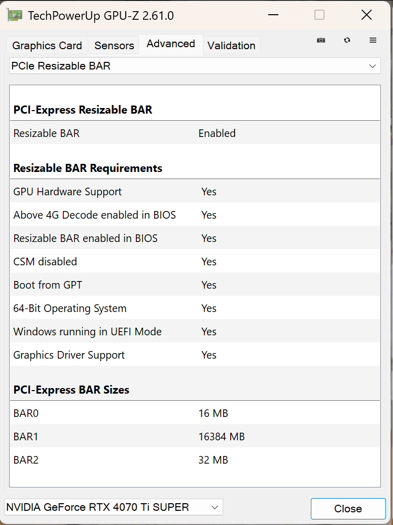

[Optional] Resizable Bar treiberseitig aktivieren für gratis Performance in manchen Spielen

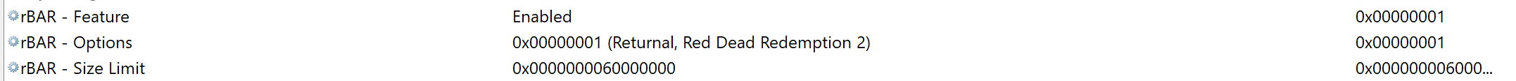

Anbei noch einen optionalen Bonus-Tipp von mir. Nvidia hat sein Engagement mit Resizable Bar via Game Profiles fast vollständig eingestellt, d.h. rBar wird nur noch in wenigen Spielen überhaupt via Whitelist aktiviert, obwohl es weiterhin regelmäßig die Leistung verbessert. Ich finde immer wieder Spiele, bei denen rBar einen großen Performance-Schub gibt, z.B. Immortals of Aveum mit UE5 (ca. 10%) und habe es daher global ebenfalls im Profile Inspector aktiviert. Wenn ihr rBar aktivieren wollt, prüft bitte vorher, ob euer System rBar auch aktiv hat in GPU-Z. Das sollte dann in etwa so aussehen.
Falls euer System rBar unterstützt, könnt ihr es wie folgt im globalen Profil unter 05 - Common festlegen.
05 - Common
rBar Size Limit ist 0x0000000060000000

Danke für die Anleitung aber bei Rebar ist das Size Limit falsch
Man muss : 0x0000000040000000 (Red Dead Redemption 2) nehmen
Ich habe alle Profile mal durch getestet vor längerer Zeit und nur das 0x0000000040000000 (Red Dead Redemption 2) hat mir einen Performance boost gegeben
Die verschiedenen Profile geben nur an wie viel Speicher für den Rebar verwendet werden

Wenn ich die Einstellungen Exportieren (sichern) will, welchen der vier Punkte wähle ich aus?

@Benjamin1990
Das rBar Size Limit ist ein Hex Wert.
0x0000000040000000 = 1GB
0x0000000060000000 = 1.5GB
0x0000000080000000 = 2GB
0x0000000100000000 = 4GB
0x0000000200000000 = 8GB
0x0000000400000000 = 16GB
Der Wert meiner Anleitung entspricht 1,5GB, der Wert von dir entspricht 1GB. Größere Unterschiede zwischen diesen Werten würde ich eher als Placebo einordnen. Ohne rBar ist das Size Limit 256MB und mit rBar ist es das entsprechende Size Limit. Das Size Limit macht meines Erachtens keinen Sinn bei modernen Plattformen, das ist mehr ein Workaround, weil die erste Generation an rBar Implementierungen seitens der Mainboards manchmal Größenbeschränkungen hatte und es ohne Size Limit dann Probleme gab. Nvidia kann bei Millionen an ausgelieferten Chips natürlich nur den kleinsten gemeinsamen Nenner unterstützen, damit die Kunden keine Probleme haben - deshalb ist rBar "default" ausgeschaltet. Ich persönlich habe sogar 0x0000000400000000 (=16GB) bei mir konfiguriert, d.h. die Plattform kann auf die gesamten 16GB VRAM meiner RTX 4070 Ti Super zugreifen, so wie auch das BAR1 Limit meiner Plattform ist (siehe GPU-Z). Bei Alan Wake Remastered hat rBar zum Beispiel gar nicht funktioniert und ich hatte 1-3FPS mit heftigen Bildfehlern. Sowas will Nvidia natürlich verhindern, aber genau sowas bietet uns als "Freaks" eben auch Chancen. Ich nehme gerne in einer Vielzahl der Spiele 10% mehr Performance mit und im Gegenzug dafür mache ich selbst eine Ausnahme, wenn ein einzelnes Spiel damit überhaupt nicht funktioniert. Bekannt sind mir eigentlich nur Alan Wake Remastered und Alan Wake 2 in dieser Richtung. rBar ist für viele dieser inkompatiblen Spiele sowieso via Game-Profil schon durch Nvidia voreingestellt deaktiviert und ein Game-Profile hat immer Priorität vor dem globalen Profil, sodass in diesen "Blacklist" Fällen rBar trotzdem deaktiviert ist. Das Global-Profil ändert nur die Default-Einstellung, wenn es eben keine Einstellung durch Nvidia im Spieleprofil gibt, von Default-Off zu Default-On.

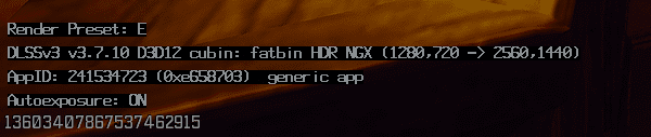

Hab das mal alles so gemacht. CoD zeigt mir Render Presets E an. Liegt das am Spiel oder habe ich etwas falsch gemacht?

Brauche ich unbedingt den Nvidia profile inspector? Muss das jeder Nvidia Nutzer dann so machen? Geht das nicht über die App alles? Ist doch alles total umständlich für normal User.
Werde den auch nicht nutzen und erstmal auf DLSS4 verzichten bis das irgendwann "ab Werk" einstellbar ist. Am besten im Game, oder halt die App funktioniert endlich richtig. Mir hat es auch die Ingame Settings zerschossen, hier rumzutüdeln bin ich zu alt für. Soll einfach laufen out of the box... ähm App.
Habs jetzt so gamacht wie oben
In Ghostrunner2 wird mir nur Preset J angezeigt.
Muss ich in der app noch was machen?
In der app gehts bis J
Evtl neustarten?

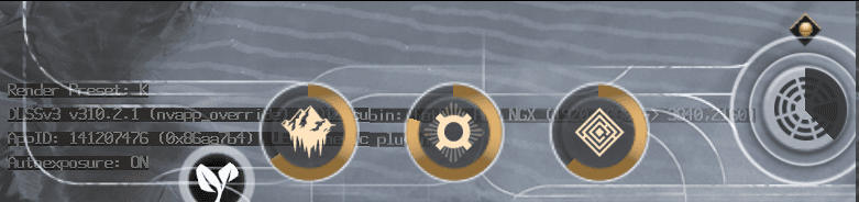

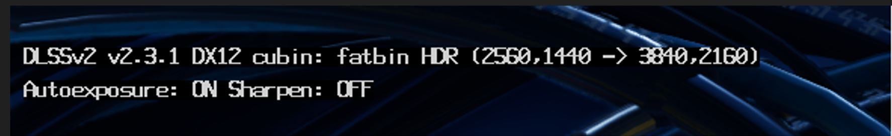

DlssV2 was ist dass dann für eine Qualität ?

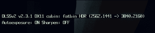

DLSSv2 ist Ur-Alt Qualität. Ich habe es jetzt ein paar mal geprüft und ich habe folgendes Ergebnis.
Ghostrunner 2: Funktioniert (orig 3.1.30.0)
SIFU: Funktioniert nicht (orig. 2.3.1.0)
Frostpunk 2: Funktioniert (orig. 3.7.10)
Immortals of Aveum: Funktioniert (orig. 3.7.0.0)
Es scheint so zu sein, dass im Game bereits DLSS 3.x verwendet sein muss. Ich habe dann in meinem Beispiel SIFU mit DLSS 2.x mit dem DLSS DLL Swapper eine aktuelle Nvidia Library eingesetzt und dann funktioniert auch das Transformer-Model "K" in diesem Spiel.
Es ist also für ältere Spiele mit einer DLSS 2.0 Library leider weiterhin ein DLL Swap erforderlich, damit das Transformer-Model über NVPI Render Preset "Latest" zum Einsatz kommt. Bei Gelegenheit werde ich auch Spiele mit AntiCheat selbst testen, hier habe ich aber nur Diablo 2 Resurrected und Diablo 4. Ich kann mir aber gut vorstellen, dass die Anti-Cheat Maßnahmen so etwas verhindern.
