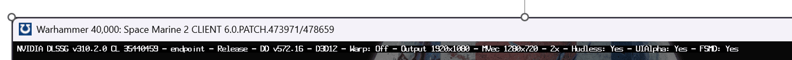

In Space Marines 2 gab es eine gute Entwicklung der fps in meiner Testszene.
In DLDSR 2,25x, alles in DLSS-Q.
Dez 2024: Ca 125fps
Jänner 2024, ReviOS installed: Ca 130fps
Treiber 572.16 installed: Ca 148fps (Wobei ich durch den Treiber in "allen" Spielen ca 10-12% moar fps erhalten habe Oo)
Den Move aus diesem Thread: Ca 159fps (fast am fps Treiber-Limit von 161fps)
Mit diesem Move hier ist auch die Bildqualität gestiegen. Die Testszene flimmert viel weniger an jenen Stellen (vor allem Kanten, Gitter), die vorher geflimmert habe, etwa Treppenkanten, wobei die Qualität schon vorher recht gut war.
Auch hier kann man etwa DLSS3 Q = DLSS4 P in Sachen Qualität vergleichbar ansetzten. Ich werde aber bei Q bleiben, da die fps schon recht dick sind.

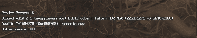

Eine Frage ist aber aufgetaucht, wieso can ich kein preset uplesen?

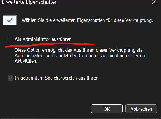

Darf ich dich nochmal fragen, wie du es zum Laufen bekommen hast? Ich hab alles per Admin ausgeführt, bekomme aber denn nur wie bei dir im ersten Screenshot v3.7 angezeigt
Stell mal unter
den folgenden Shice ein:
Dann hier klicken:
Den inspector musst du natürlich als Admin ausführen (das habe ich auch zuerst übersehen). Eigentlich müsste es so funktionieren.
Ansonsten versuche noch den anderen Admin Move:
Erstelle eine Verknüpfung von der nvidiaProfileInspector.exe.
In den Eigenschaften der Verknüpfung unter "Verknüpfung" in "Erweitert" klicken, und da nen Hacken setzen:
Starte den inspector nur noch über die Verknüpfung.
Sonst wüsste ich auch ned weiter. oO
Mittlerweile weiß ich auch schon wo das preset zu sehen ist. Links unten am Bildschirm. Die Schriftfarbe ist derart dunkel, dass man im dunklen Spiel den Text kaum sieht. oO
