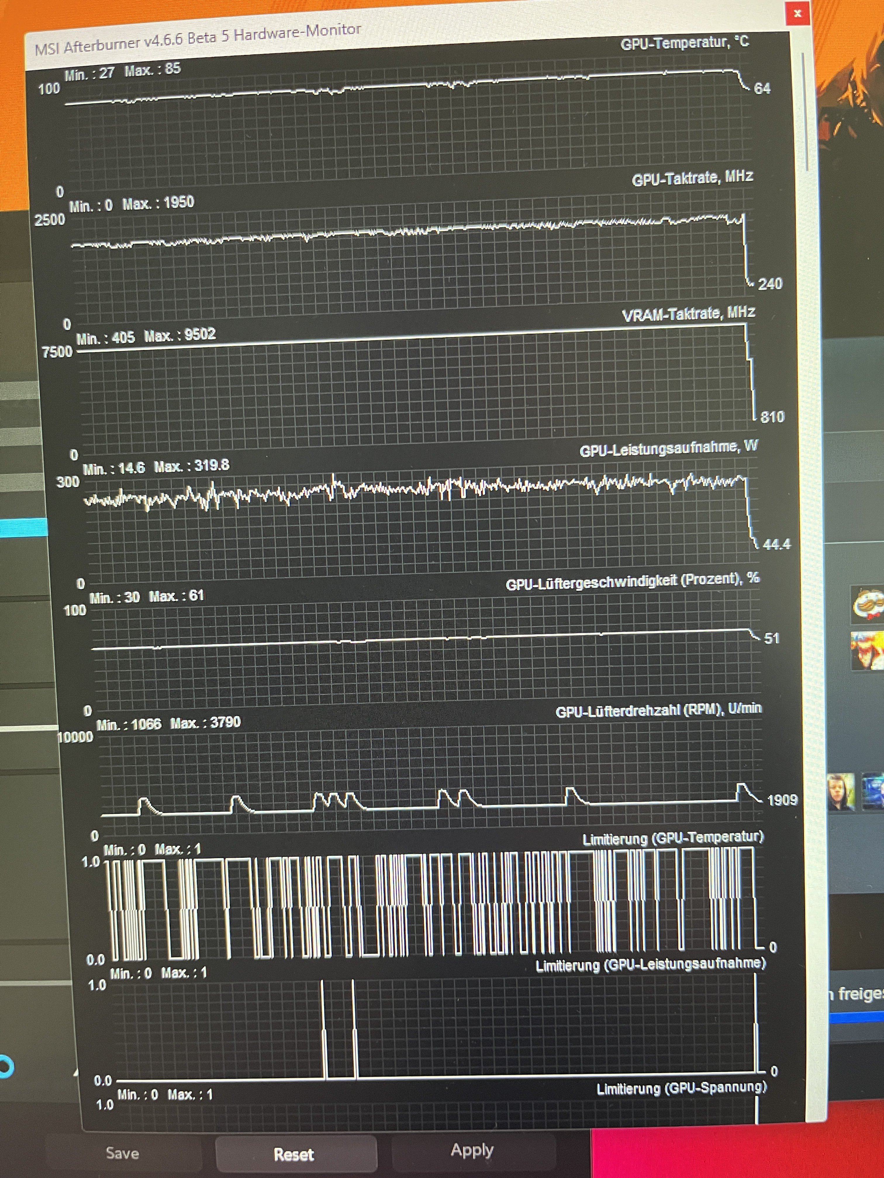

  • Temperatur geht maximal bis ca. 85 °C.
  • Trotzdem passiert es immer wieder, dass die Lüfter plötzlich für 3–5 Sekunden auf 100 % hochdrehen, obwohl die Temperatur dabei gar nicht ansteigt (sie bleibt bei 85 °C oder darunter).
  • Es wirkt so, als ob die Lüfterregelung auf Lastspitzen der GPU-MHz reagiert, nicht auf Temperatur.

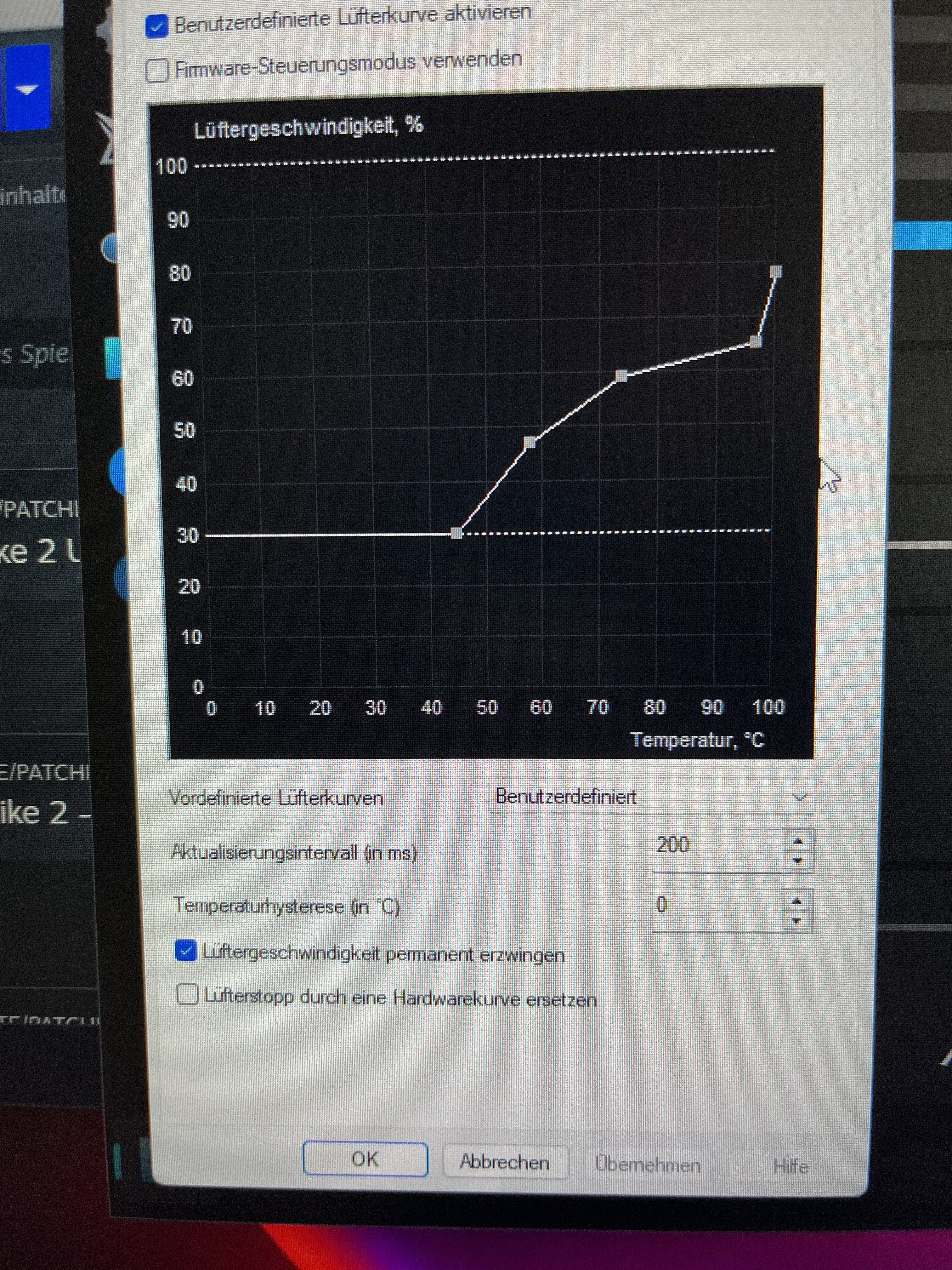

  • Lüfterkurve angepasst in MSI Afterburner → keine Besserung, Lüfter drehen trotzdem manchmal kurz voll hoch.

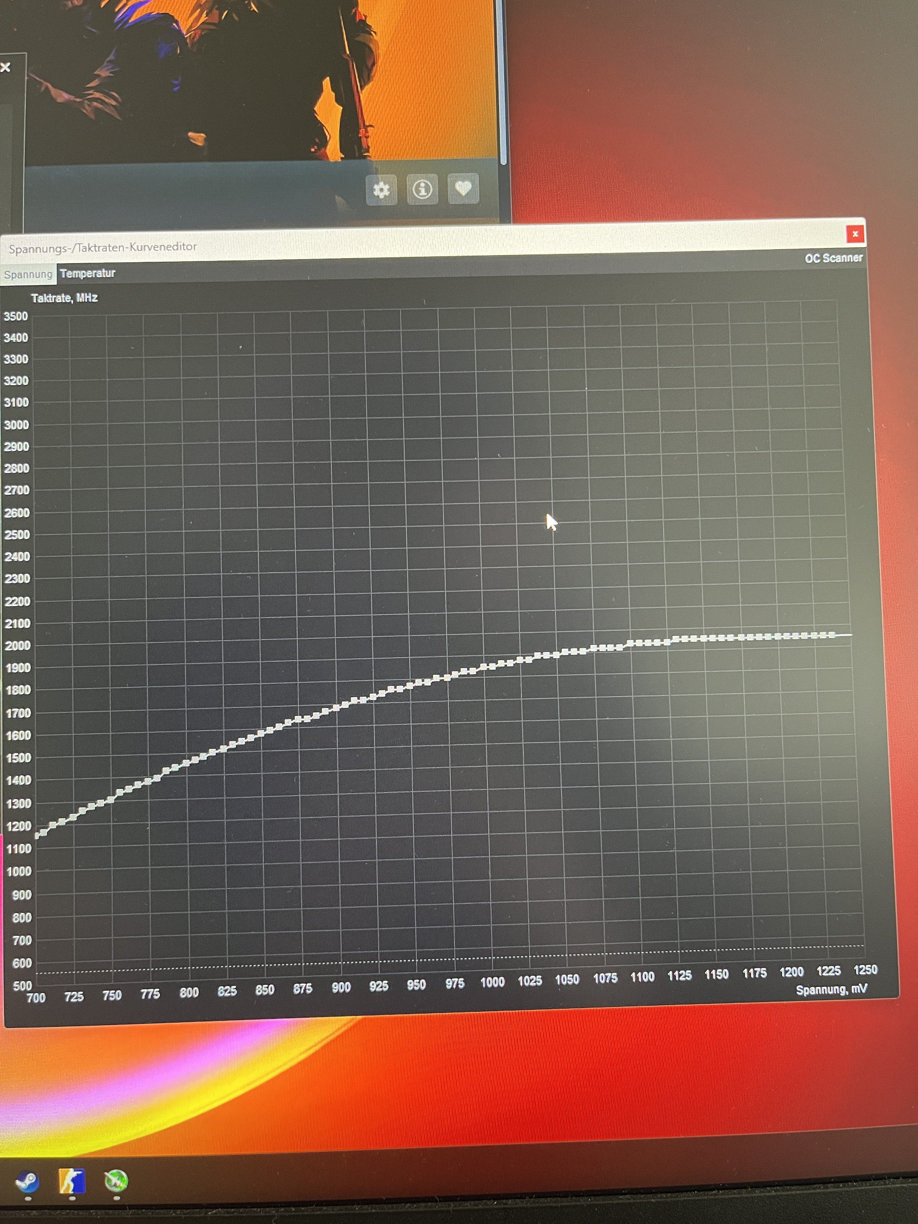

  • Undervolting getestet (1900 MHz @ 900 mV) → etwas leiser und stabiler, aber die Lüfterspitzen kommen trotzdem.

  • Lüfterprofile erstellt (auch sehr leise mit 4–7 Punkten) → helfen nicht, da die Lüfter manchmal die Hardwarekurve zu erzwingen scheinen.

Hatte ich mit meiner RTX 3070 Ti auch. Die GPU rennt ins Temperaturlimit, dreht die Lüfter voll auf und taktet runter, deswegen bleibt auch die Temperatur "stabil" und hat keine Leistung mehr.
repast und repad und danach war alles wieder gut.

Der Graph "Limitierung (GPU-Temperatur)" zeigt ja auch an, das die GPU ständig ins Thermalthrottling läuft.
Wenn die WLP ausgetrocknet oder nicht gut aufgetragen ist, fördert das natürlich die Bildung von Hotspots... und deine Graka drosselt halt (auch) nach der Hotspot-Temperatur, bzw. dreht die Lüfter voll auf. Kannst also wohl von Glück sagen, das die Graka sowas als Failsafe eingebaut hat, andernfalls wäre evtl schon ein Loch in deine GPU gebrannt. ;)
