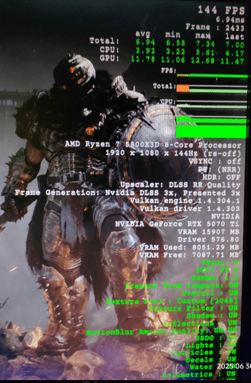

Nach Umstieg von der 3070 auf eine 5070 Ti traten relativ schnell Freezes auf – am auffälligsten in Doom: The Dark Ages.
Das Spiel lief zunächst, fror dann aber mitten im Spiel ein (Freeze, Ton läuft weiter). Seitdem:
  • Startet Doom nicht mehr bis ins Menü → Freeze direkt beim Vorspann
  • Andere Spiele (z. B. Cyberpunk 2077) laufen länger, es kam aber auch schon vor das der freeze dort auftrat.
  • In seltenen Fällen sogar ein Freeze im Idle
  • Taskmanager bleibt aber oft erreichbar, das Spiel kann dann hart beendet werden
  • Ereignisanzeige zeigt nvlddmkm Fehler (ID 153 – siehe unten)

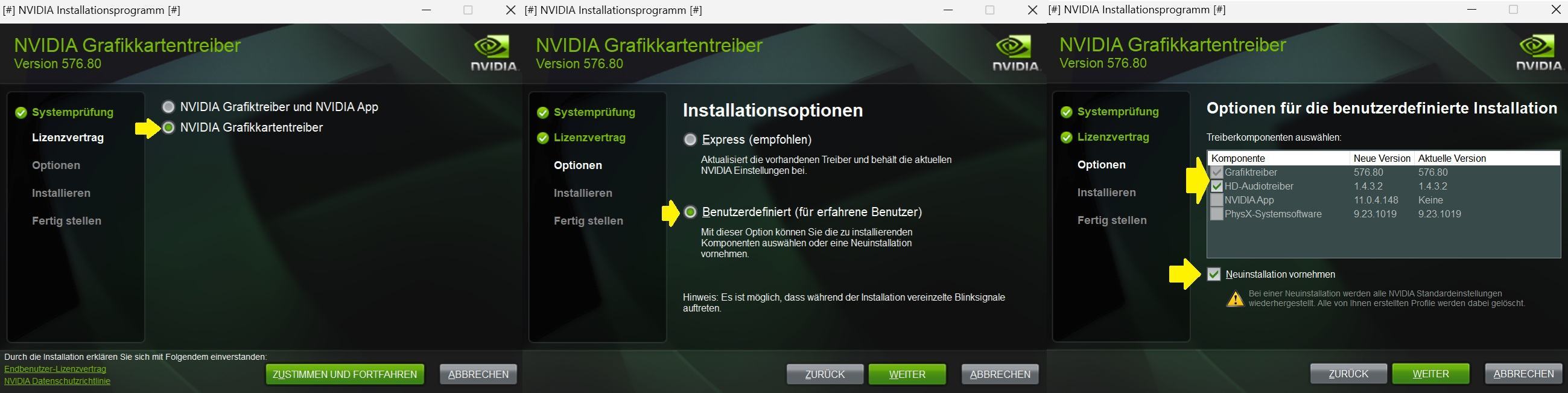

  • Treiber ließ sich nicht sauber neu installieren (Bild blieb schwarz nach Neustart)
  • Danach DDU im abgesicherten Modus → Neuinstallation erfolgreich, aber Problem blieb

Bleibt immer noch das Netzteil als Fehlerquelle, wenn ältere Nvidia Grafiktreiber keine Verbesserung bringen.
Auch mal eine andere Maus testen, die Maus aus dem USB Port entfernen inklusive Ladekabel, oft sind es USB Geräte mit Kabelbruch die solche Probleme verursachen.
Bei einem Bekannten z.B. war es das Ladekabel mit Kabelbruch der Logitech G Pro X Superlight Wireless Maus, das die PC abstürze und fps Drops verursacht hat.
Edit:
Ich sehe gerade das bei dir DLSS aktiviert ist, einfach mal ohne DLSS testen.

Asus Armoury Crate, GPU-Tweak-III und ähnliche Software deinstallieren, die Nvidia App deinstallieren.
Die AMD iGPU Grafikkarte im Mainboard Bios deaktivieren.
Manchmal macht die AMD iGPU in Kombination mit der Nvidia Grafikkarte Probleme.
Nvidia Grafiktreiber Version 581.08 vom 19 August 2025 ist im Moment aktuell.
DDU Version 18.1.3.1 vom 17 August 2025 verwenden um den alten Nvidia Grafiktreiber zu deinstallieren.
