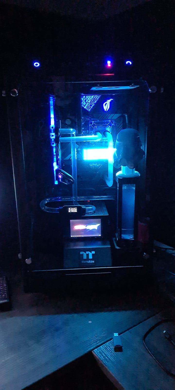

Ich habe mir vor kurzem einen PC zusammen gebaut und als ich jetzt meine Teparaturen vorallem das Wasser sehr hoch sind um genau zu sein beim Zocken um die 50-53 Grad.
Zu meinem Setup:
Case Lian Li O11D XL
10900k mit EK Velocity quantum
3090 mit einem Wasserblock von Alphacool
Motherbord Asus Maximus Hero XII Wifi Z490
1x 360 Radi EK PE mit 3x Unifan 120SL von Lian li
1x 360 Radi EK XE mit 3x Unifan 120SL von Lian li
1x Unifan 120SL von Lian li hinten
G1 Distroplate mit DDC Pumpe
32GB Ram 3600 CL18
Pumpe läuft auf 100% und die Lüfter auf ca 50% so ist es von der lautstärke noch einigermassen ok besser wäre die lüfter so auf 30 bis 40%
Ich habe das Setup im moment so das Oben und Unten luft ins gehäuse eingeblasen wird durch die Radiatoren und Hinten mit dem einen 120er Fan raus. Habe auch schon unten rein oben raus getestet aber Teparaturen sind nahe zu identisch. ich dachte es wird besser mit 2x rein da beide Radiatoren mit Frischluft versorgt werden aber hat sich vileicht um 2-3 Grad verbessert.
Ich weiss ja nicht aber 2x 360er sollten doch dafür reichen?
Jemand vileich einen Tipp oder was ich ändern könnte?
Vielen dank schonmal

Ein 30mm Radiator frisst üblicherweise um die 50% des Luftdurchsatzes eines Lüfters. Ein dicker natürlich mehr, aber der Lüfter wird wohl kaum unter 30% Durchsatz kommen. Natürlich ist eine Gehäusewand nicht so restriktiv, aber der höhere Nettovolumenstrom des Hecklüfters ist ziemlich sicher Unsinn.
Hast du das Gehäuse mal offen laufen lassen? Also sind die Temps ohne Seitenwand deutlich besser? Falls ja, dann hast du ein Belüftungsproblem. Falls nein, dann reichen die Radis bzw. die Radi/Lüfter Kombination nicht für die Hardware aus.
Davon ab wären 55° Wasser bei nur 75° Cpu relativ ungewöhnlich.
Dann sind mit sicherheit die Radis das problem denn auch ohne seitenscheibe sind die Temparaturen nur minimal besser

Jop, wenn die Radiatoren gut warm sind, dann wird das das Problem sein. Also entweder zu wenig Durchsatz an Luft und/oder Wasser durch die Radiatoren oder die Kühlfläche reicht schlichtweg nicht aus.
Bevor du das Gehäuse wechselst und deine ganzen Tubes neu machen musst, hol dir doch n Mora und bind den in den Kreislauf ein via Slotblende z.B.
Wenig Aufwand für viel Gewinn. Günstig is das natürlich nicht, aber bei ner 3090 braucht man wegen dem Geld glaub ich nichtmehr reden :fresse2:

Dein Probleme rühren von mehreren Stellen her :
  • Zu dicke Radiatoren, die haben bei langsam drehenden Lüftern keine Chance ihre Kühlleistung zu entfachen
  • Dieses kack vertical GPU mount blockiert noch min. 1/3 des unteren Radiators
  • Viele Lüfter leisten im "pull" wesentlich weniger als im "push"
  • Die Lüsftungsschlitze im Deckel sind ... naja, einfach bescheiden
  • falls du die Staubfilter noch verbaut hast, sind die auch ein ordentliches Hinderniss
und 2x 360er Radiatoren sind bei dem Setup nicht gerade großzügig dimensioniert, aber das hast du sicher ja schon gelesen :)
